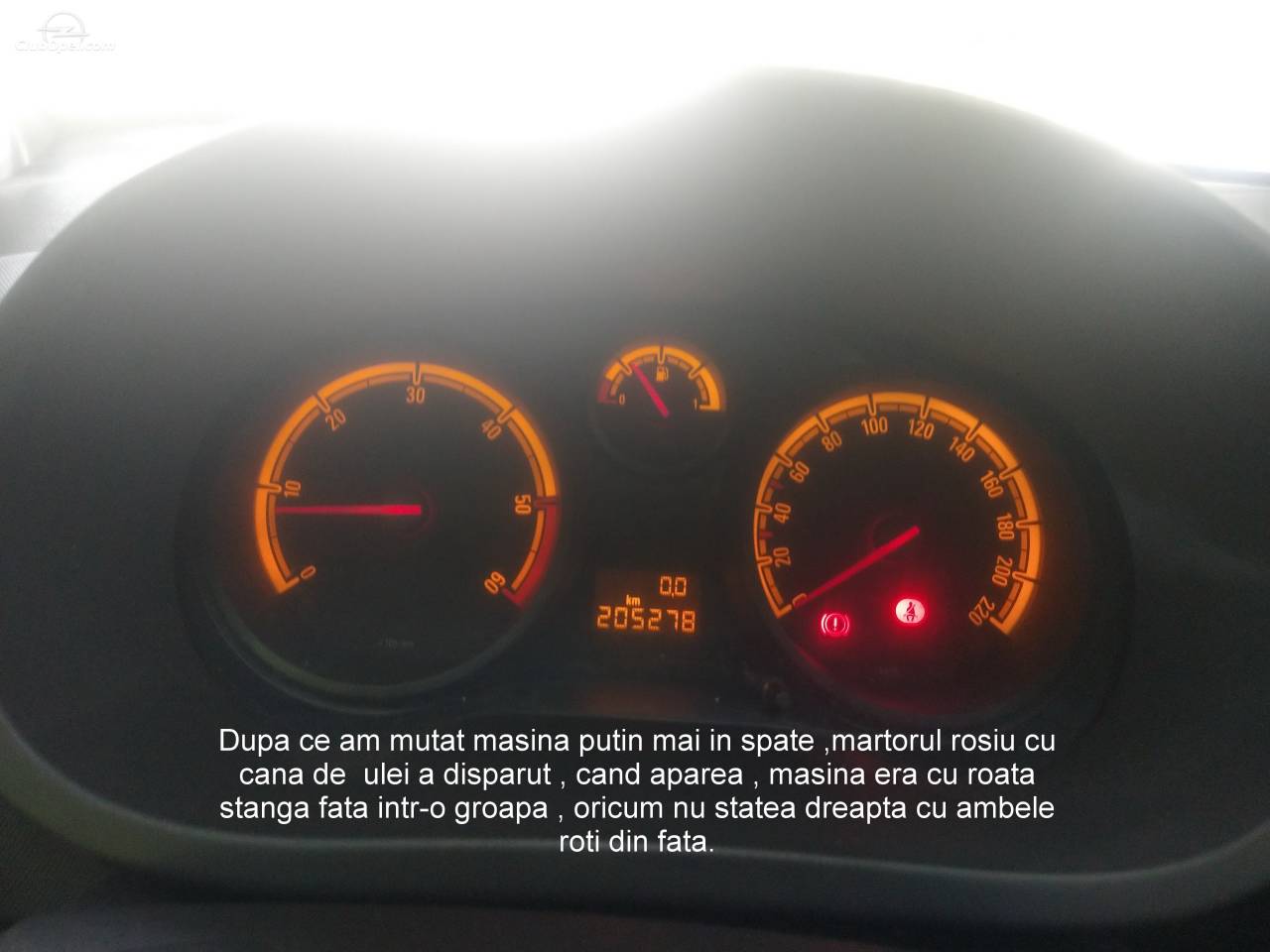

2. A aparut martorul rosiu cu cana de ulei (dupa 2-3 secunde de la pornire) , dupa ce am pus ulei Opel 5w30

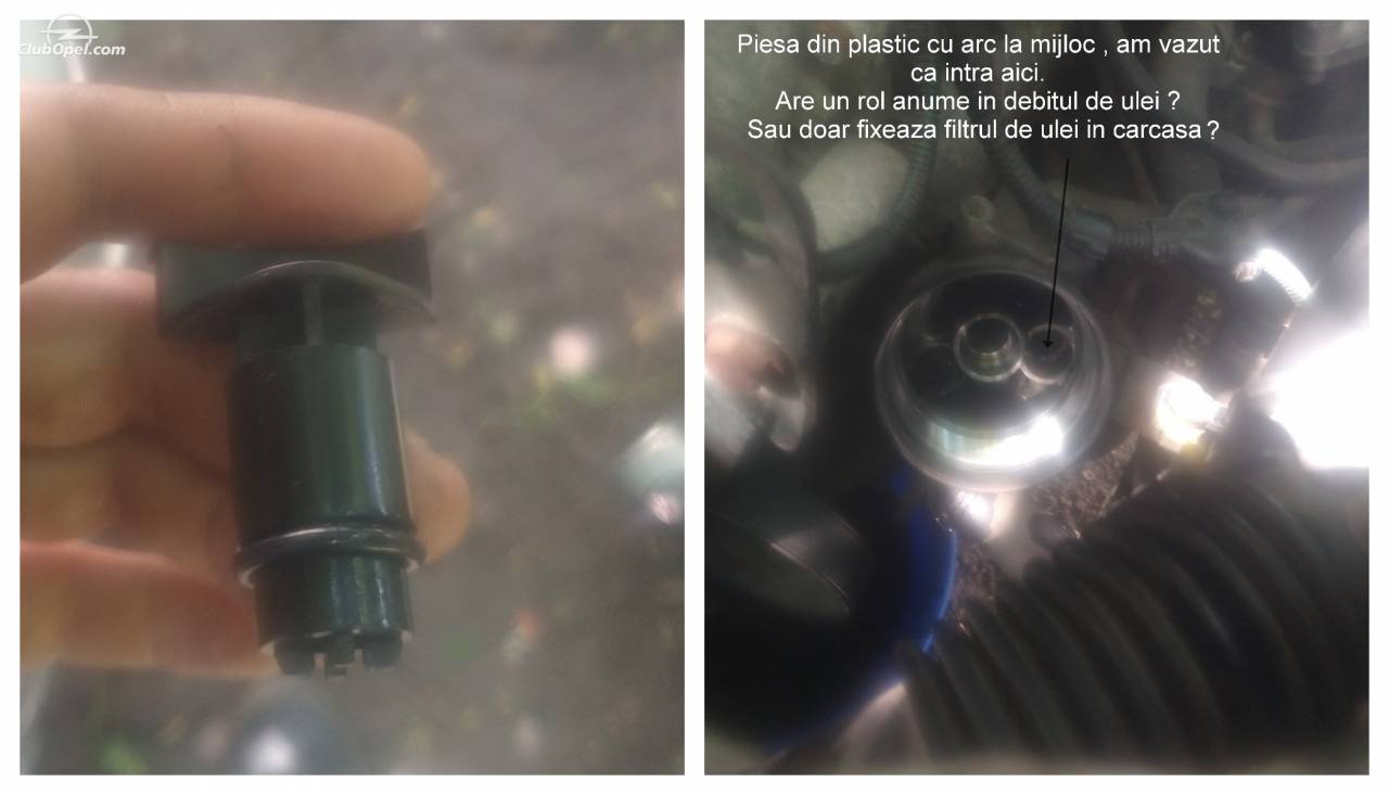

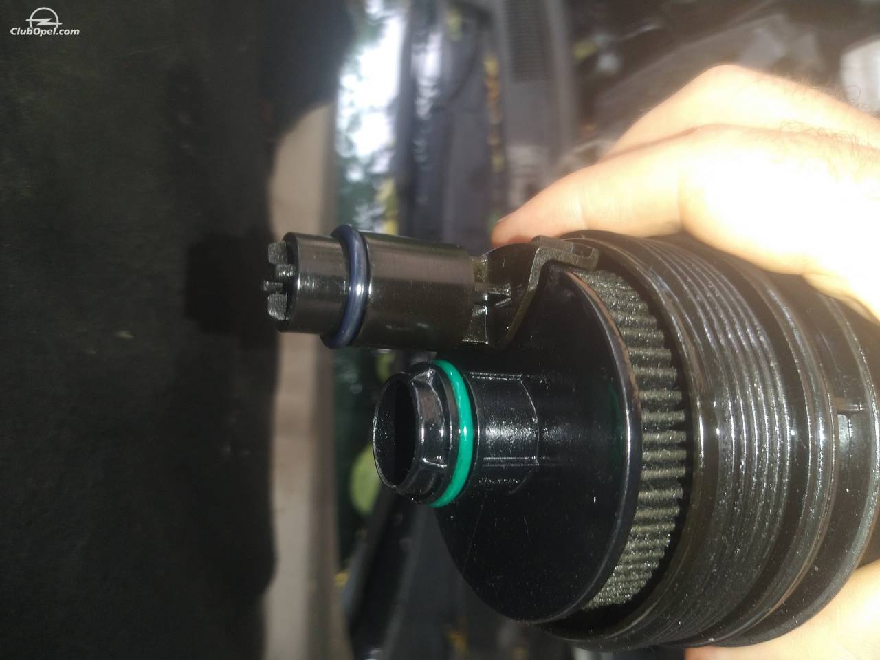

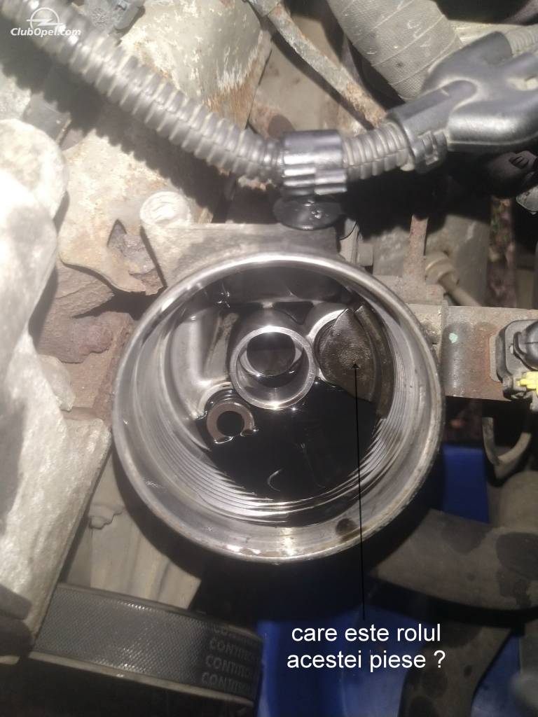

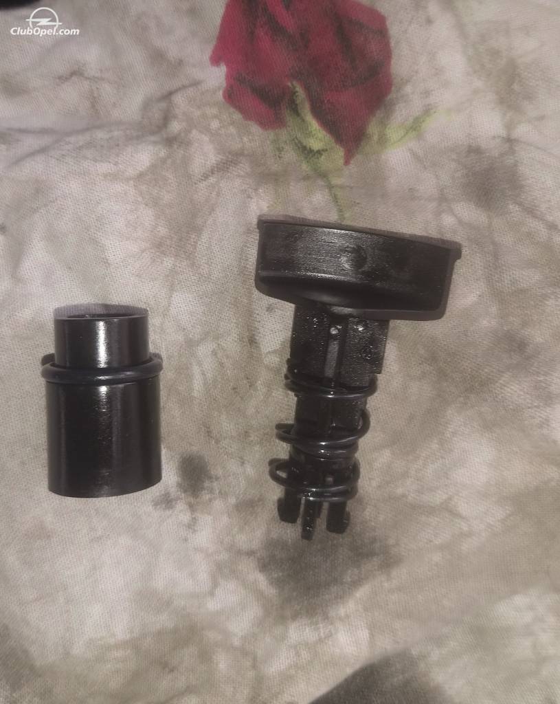

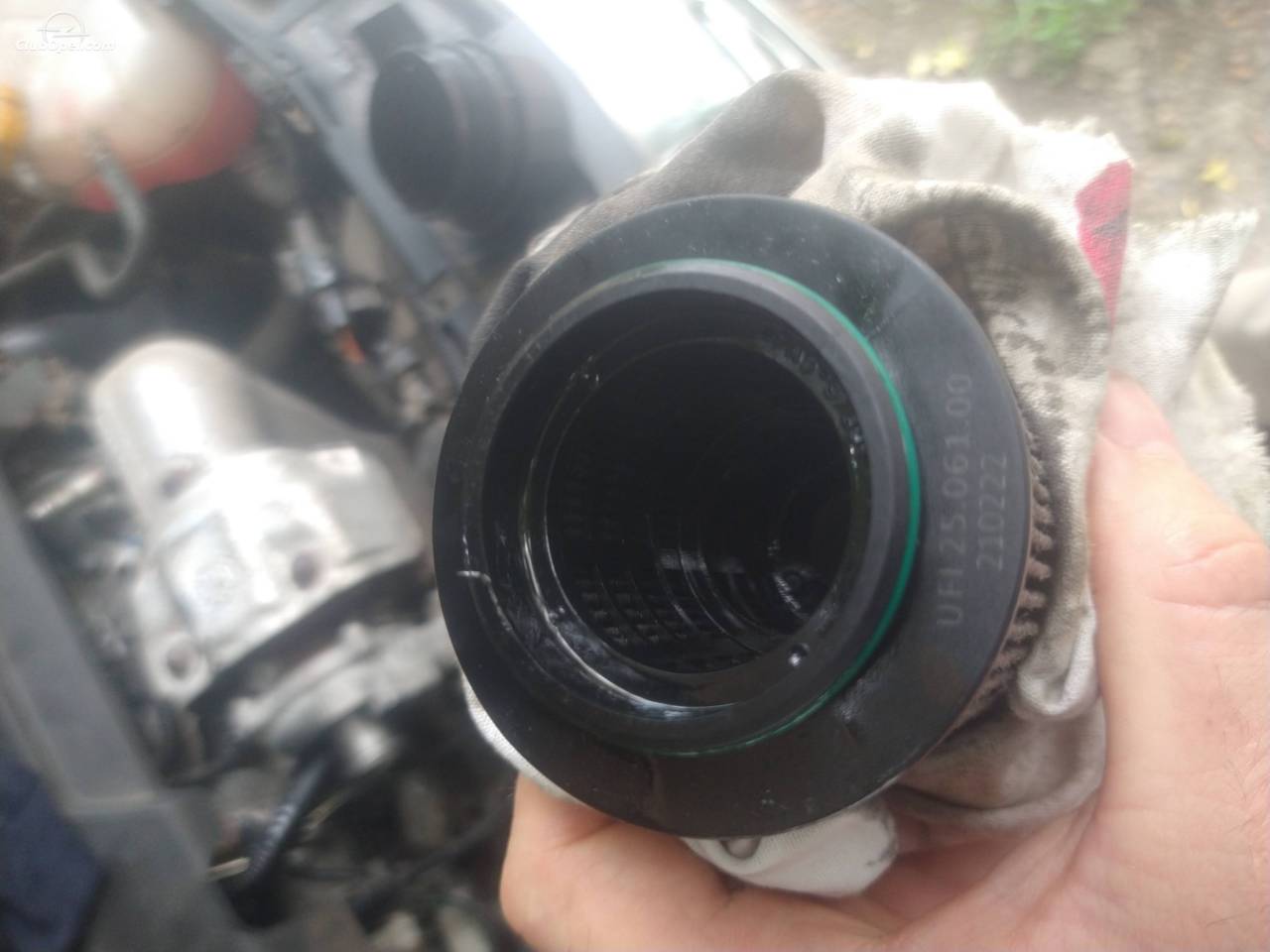

Am pus si filtrul de ulei , aici ma bagase putin in ceatã ca iesise niste piese din plastic si un arc , dupa ceva timp am vazut ca peste prima piesa se trage arcul ,dupa care si introduce in 2 piesa din plasic si se baga in canalul lor (vezi poza)
Cred ca prin strangerea filtrului , apasa prima piesa din plastic care comprima arcul , nu stiu exact daca are doar rol de fixare al fltrului pe lateral .

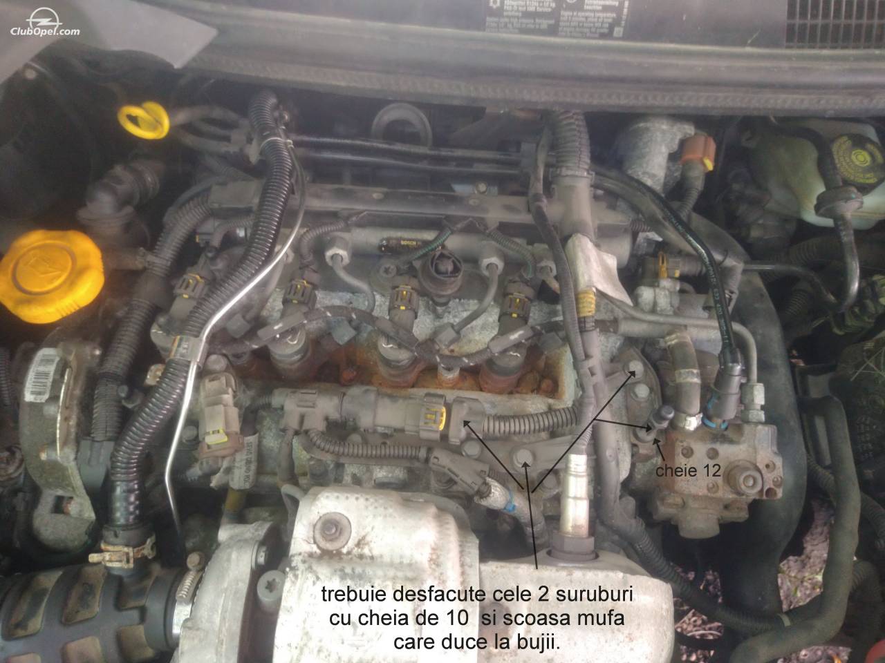

Spiralã se aprinde cand motorul e rece, de obicei iarna si toamna cand se rãcește timpul,atunci vei observa ca se va aprinde pt cateva secunde,, becul de ceațã doar pe partea șoferului, cel de pe dreapta e pus de forma, dat se poate face si ala daca tragi cabluri, cu filtrul de ulei depinde de ce model de filtru tip UFI sau purflux. Nu mai folosi ulei Gm 5w30 ca nu e bun , nu mai este uleiul de alta data, Ravenol 5w30 HLS sau 5w40 HCS eu iarna bãgãm 5w30 si vara 5w40 depinde si cati km fãci intre schimburi.
Cand se arde o bujie se aprinde martor masina cu cheia, cand îți scapa ulei pe la intinzator de lant distribuție iti apare in bord martor cana cu ulei semn ca trebuie sa schimbi chitul de distribuție, cand ti se întãrește pedala de ambreiaj sau ai vibratii in caroseria e volantul deci chit de ambreiaj, daca se arde un bec iti apare in bord Insp 2 sau 4 cand nu ai bec pe semnalizare martorul din bord pe semnalizare clipoceste foarte des. Ca si motor mai verifica furtun de la decantor ulei si cel de la pompa de vacuum cãtre tulumba de frana se fisureaza si riști sã rãmâi fãrã frana,de fapt se întãrește pedala,.,pe la termostat sa fii atent ca la mine a pocnit , în rest grija la cutie de viteze ca e in 6 trepte si la un moment dat o sa cedeze , asa sunt ele mai defectuoasã din fabrica , de fapt sunt niste rulmenti care se uzeazã. În rest masina e foarte buna , depinde cum e servisata ca si schimburi de filtre.
Cam atât am intampinat eu ca defecte din 2007 pânã în 2020, ,eu schimbul de kit distribuție și ambreiaj l-am facut o singurã datã la 173000 km prin 2015.

2. Martorul rosiu cu cana de ulei , a disparut dupa ce am mutat masina mai in spate , pana atunci statea cu roata din stanga fata intr-o groapa ,nu prea mare ,este posibil ca acest lucru sa fi influentat aparitia martorului , cand am pus uleiul masina era intoarsa , rotile din fata erau pe loc drept , dupa ce am intors-o , si roata stanga era mai jos decat cea din dreapta a aparut martorul rosiu cu cana de ulei .
Fltrul de ulei pus la masina este UFI 25.061.00 , am auzit ca uleiul original Opel nu mai este asa de bun , dar la pretul asta (104 lei 5 litri Dextron II) nu putem avea pretentii , intentia a fost sa tin uleiul maxim 1000-2000 km sa mai curete motorul ,dupa care sa pun altul ceva mai rasarit , o sa ma uit dupa uleiurile recomandate de tine .

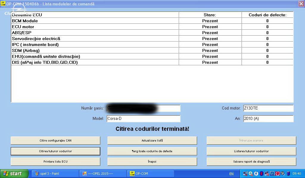

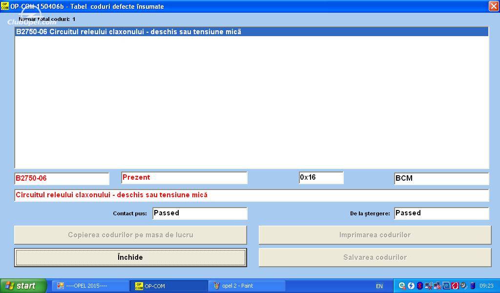

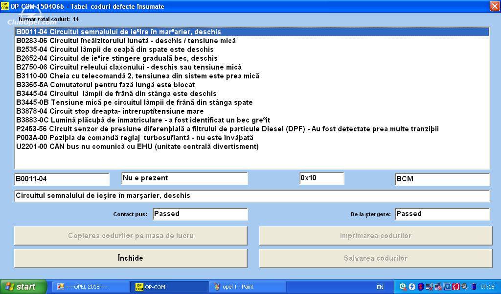

Am reusit sa cumpar o diagnoza si au dat erorile din pozele de mai jos , presupun ca nu sa mai pus demul diagnoza pe masina sa se mai stearga din erori .
Cand am luat masina , am fost la un service care avea o diagnoza universala Delphi , acolo a gasit doar :P2468 Particle emission filter overloaded - intermitent , P2453 Particle emission filter overloaded -permanet , P003A Senzor presiune turbo -faulty intermitent , sau sters 2 din ele si probabil a ramas P2453 , ca avea spirala aprinsa mereu , aceasta a disparut dupa un drum de 15 km cand sa adus masina acasa .
Dupa ce am sters toate erorile , ramasese una legata de claxon , care nu functiona , am vazut ca lipsea siguranta nr 4 de la motor , am pus alta si acum merge si claxonul , am mai pus si un bec la luminile pentru numar , ca unu era ars .
O sa vad in timp, daca sa scos siguranta de la claxon ca afecta si altceva ,sau se arsese alta siguranta si a luat-o pe cea de la claxon .

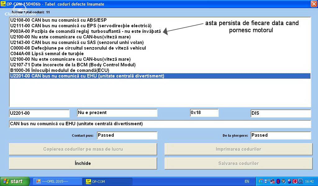

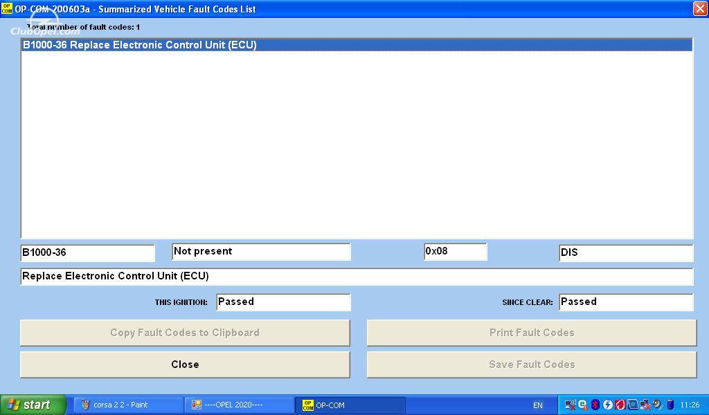

Azi am mai pus odata diagnoza sa vad ce coduri reapar , si unul a sarit in ochi ,ca aparuse si prima data : P003A-00 , Pozitie de comanda reglaj turbosuflanta - Nu este invatata , merge stearsa ,dar reapare cand pornesc motorul , prin oras vad ca se infige masinuta .
Si al doilea cod de eroare gasit pentru prima data este : B1000-36 , Replace control unit (ECU) , chiar daca a mers stearsa eroarea dupa 20 minute ,este o problema ca nu ma pot conecta la motor , nu vede nici un parametru , in schimb se conecteaza la celalate module , ma interesa motorul ca sa vad cat de infundat este filtrul de particule , am inteles ca scrie un procentaj , dar din pacate nu se conecteaza .
  • sebage
  • Mesaje scrise: 2,642
De conectat, se conecteaza, altfel nu ai fi putut sa citesti nici codurile de eroare. Ca nu vezi valorile parametrilor, in timp real, este alta mancare de peste, in mare cam sunt neconcordante intre software si hardware sau driver inadecvat.
B1000-36, din ce vad eu, este pe display, nu pe ECU motor.

Da , eroarea cu B1000-36 legata de ECU ,apare la Infotainment system/DIS (Info Display,TID,BID,GID,CID) , aparuse doar azi cand am pus prima data diagnoza , dupa ce am scos siguranta de la claxon (era scoasa cand am luat masina) si am pus diagnoza dupa 20 min , a mers stearsa si nu a mai aparut chiar daca am pus siguranta la loc .

Am ajuns acasa , am pus diagnoza op-com si a dat destule erori , dintre astea , una tot insista sa apara de fiecare data cand pornesc motorul P003A-00 , Pozitie de comanda reglaj turbosuflanta - Nu este invatata , o sterg dar apare din nou la pornire. Vad ca nu au mai aparut erorile legate de PDF , care erau stocate cand am cumparat masina si sa bagat diagnoza de la Delphi.
Nu am codus masini cu turbo pana acum , dar presupun la cei 95 cp ai motorasului trebuia sa faca din Corsa o masina ceva mai agila decat este actuala, din cauza asta presupun ca eroarea de mai sus este legata de turbo , dar nu am gasit informatii exacte pentru remedierea situatiei.
Vad in cotinuare , la prima pornire , apare cana rosie de ulei ,pana pornesc masina si incep sa merg putin cu ea , dupa aceea nu mai apare toata ziua , cei trept nici nu a fost utilizata zilnic.
DIagnoza op-com ,se conecteaza la ECU , dar nu citeste nici un parametru , o sa incerc diagnoza si la alt Opel pe partea de motor , ma gandesc ca daca era de la drivere , nu recunostea celalate module , dar la restul le citeste parametri si erorile fara probleme .
Dupa drumul de mai sus , cam astea au fost erorile aparute pe diagnoza , cam pretentioasa masina

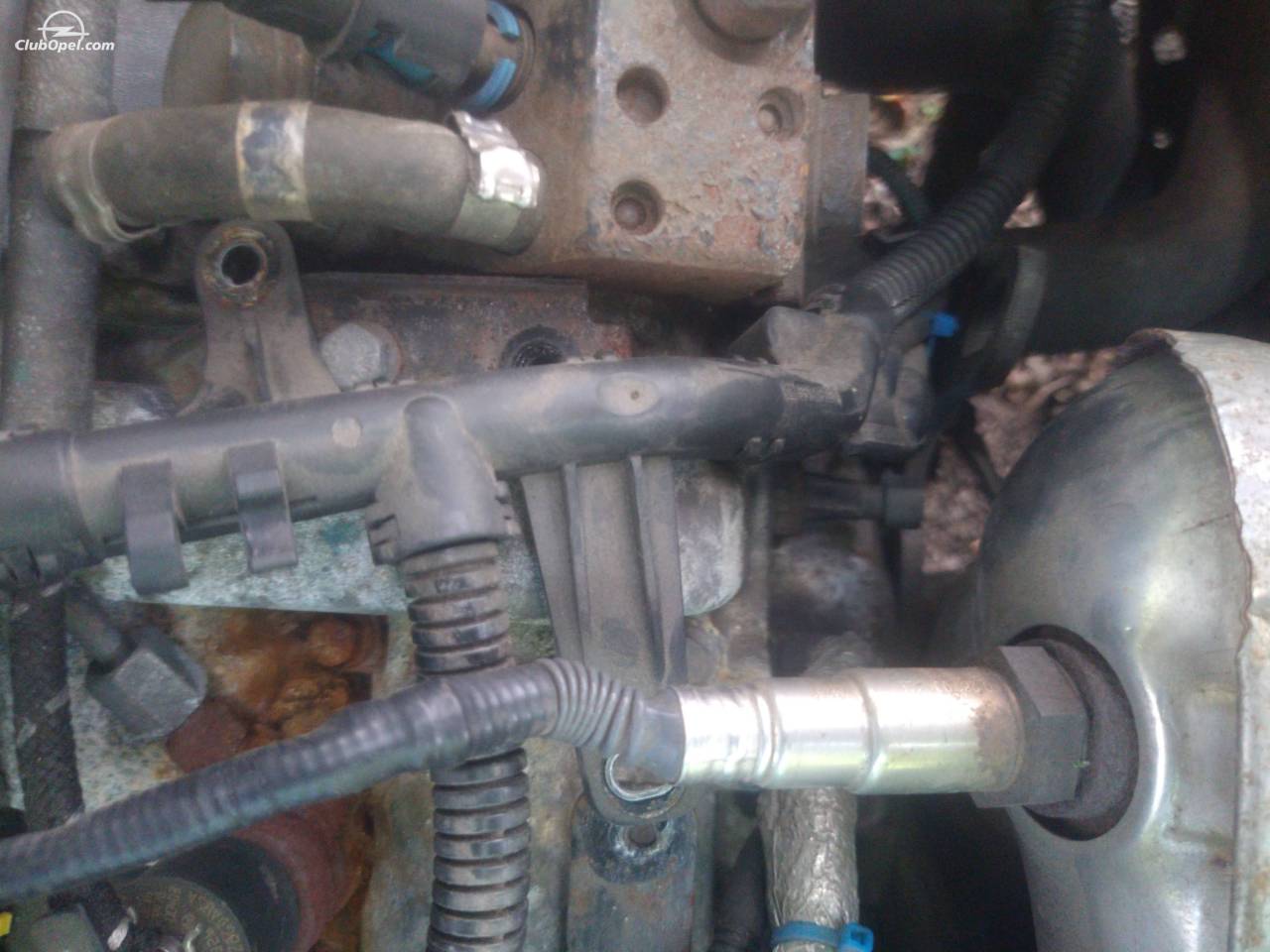

O sã mã uit pe lângã turbina ,sa vad ce senzori are și dacã sunt mufele bãgate bine , din câte am citit ,am mai întâlnit codul P003A-00 la cineva cu Insigna , rezolvarea a fost înlocuirea convertorului de presiune turbocompresor .

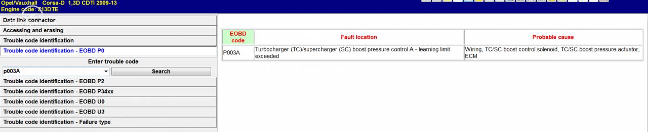

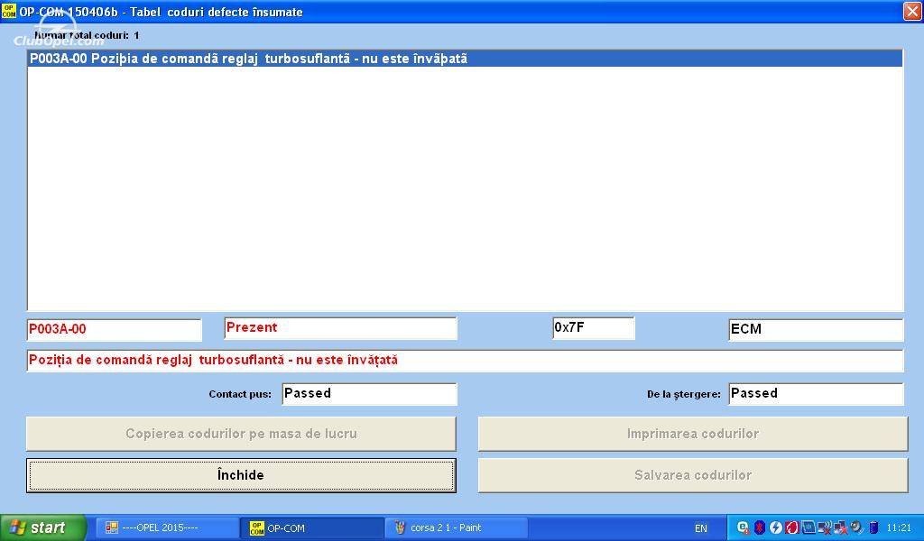

M-am uitat si la poza facuta cand sa facut prima diagnoza cu Dephi , si acolo aparea eroarea P003A (fara 00 ) si scria senzor presiune turbo , faulty , intermitent , asta este singura care ramasese , celalate 2 legate de filtrul de particule ,au disparut P2458 Particle emission filter overloaded - intermitent si P2453 Particle emission filter overloaded -permanent .
Am trecut pe la un service Opel si am aratat codul P003A-00 , au zis ca trebuie invatata pozitia de comanda a turbinei ,am inteles ca se face doar cu un program , nu ar fi cheltuiala prea mare , dar nu stiu cat de mult rezolva problema , in bani astia se cumpara un senzor de presiune turbocompresor (cod 55563534) ,o sa mai citesc cum se verifica.

Stie cineva ,daca este relevant pentru verificarea convertorului de presiune turbo ,testul cu seringa bagata in furtunul de vacuum care duce catre turbo ,am pus un clip scurt http://www.youtube.com/watch?v=pByvgGn85ow , am vazut prin clipuri ca mai foloseau pompe de vacuum ,care sunt bune si la aerisit franele .
La 1.3 CDTI ,senzorul de presiune turbo este acelasi cu convertorul de presiune turbo ? Mai vazusem un senzor care masoara presiunea din admisie

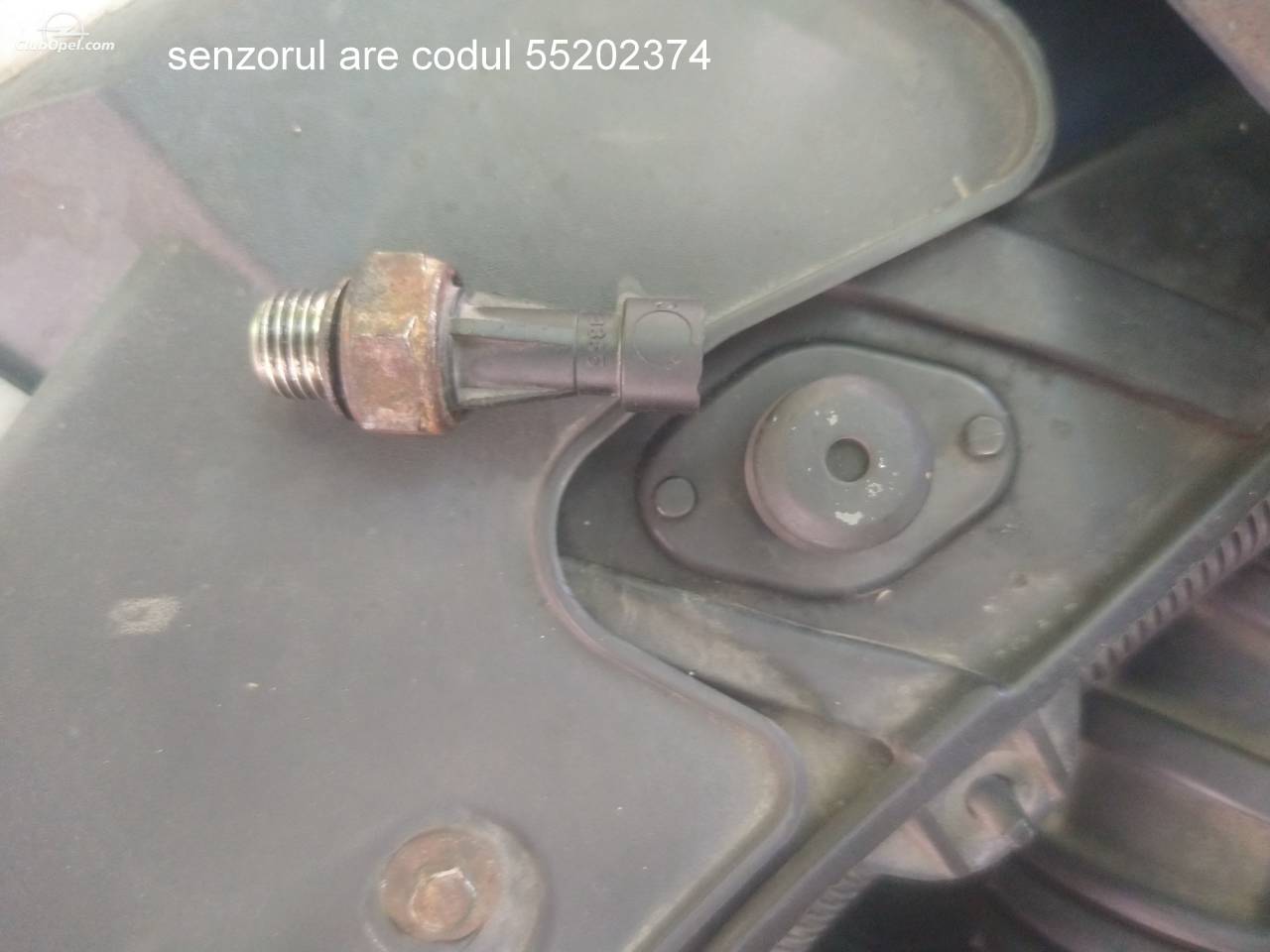

Martorul cu cana rosie pentru presiunea de ulei , am vazut ca ramane aprins la pornire secunde bune , pana pun masina in miscare si creste turatia peste 1500 ,dupa aceea nu mai apare pe timpul zilei ,decat putin la pornire daca las masina intr-o zona inclinata (gen rotile din dreapta pe trotuar) .

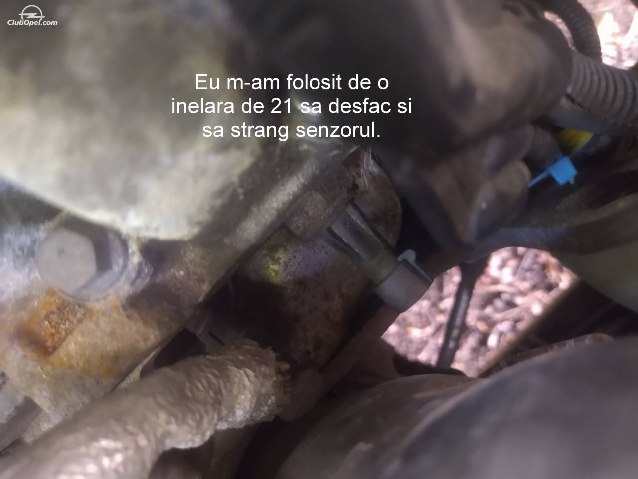

O sa caut exact unde vine pozitia senzorului de presiune ,daca are , benzina este pus la vedere in fata , daca este ok ,si am loc , o sa cumpar o trusa de verificat presiuna uleiului , si daca ma duc la service imi ia cam aceiais bani ca pe trusa ,ca sa verifice preisunea.
  • iuli78
  • Mesaje scrise: 193
  • Masina: Corsa 2010 Z13DTE
  • Cont inregistrat: 22 Jun 2021

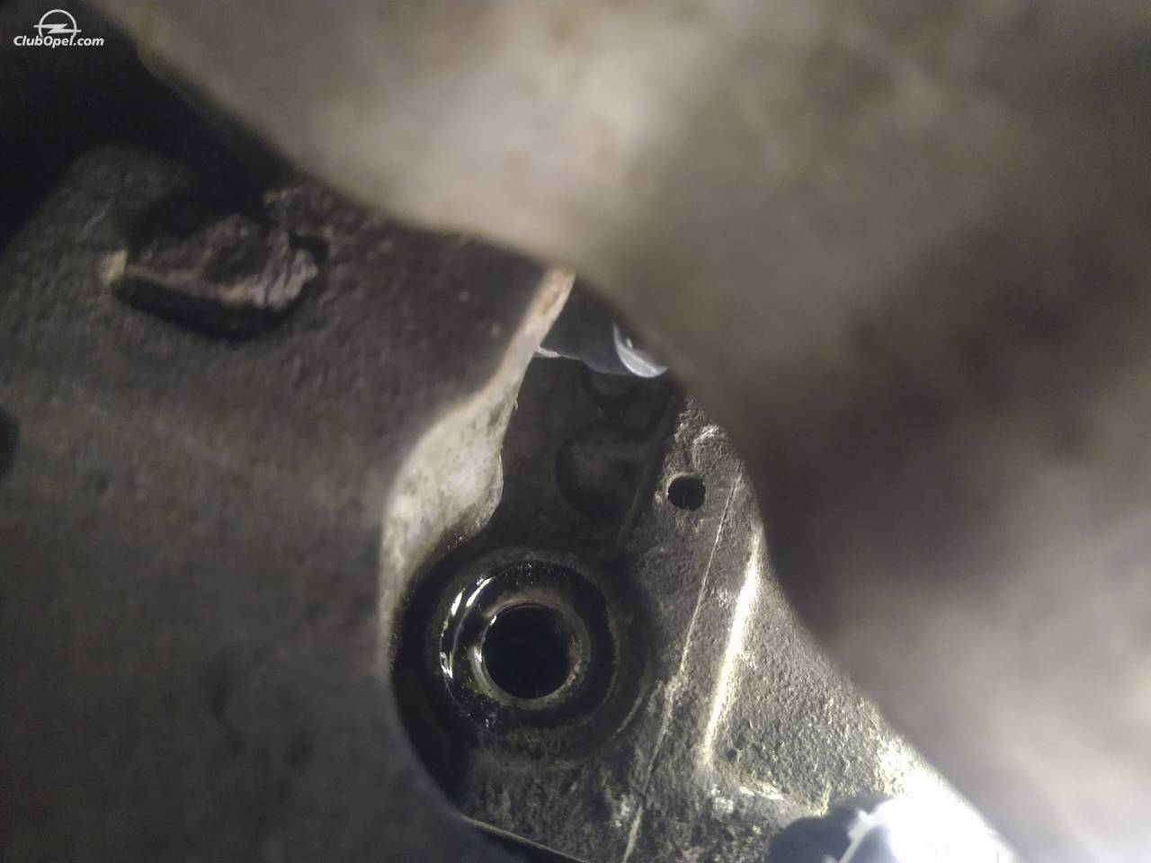

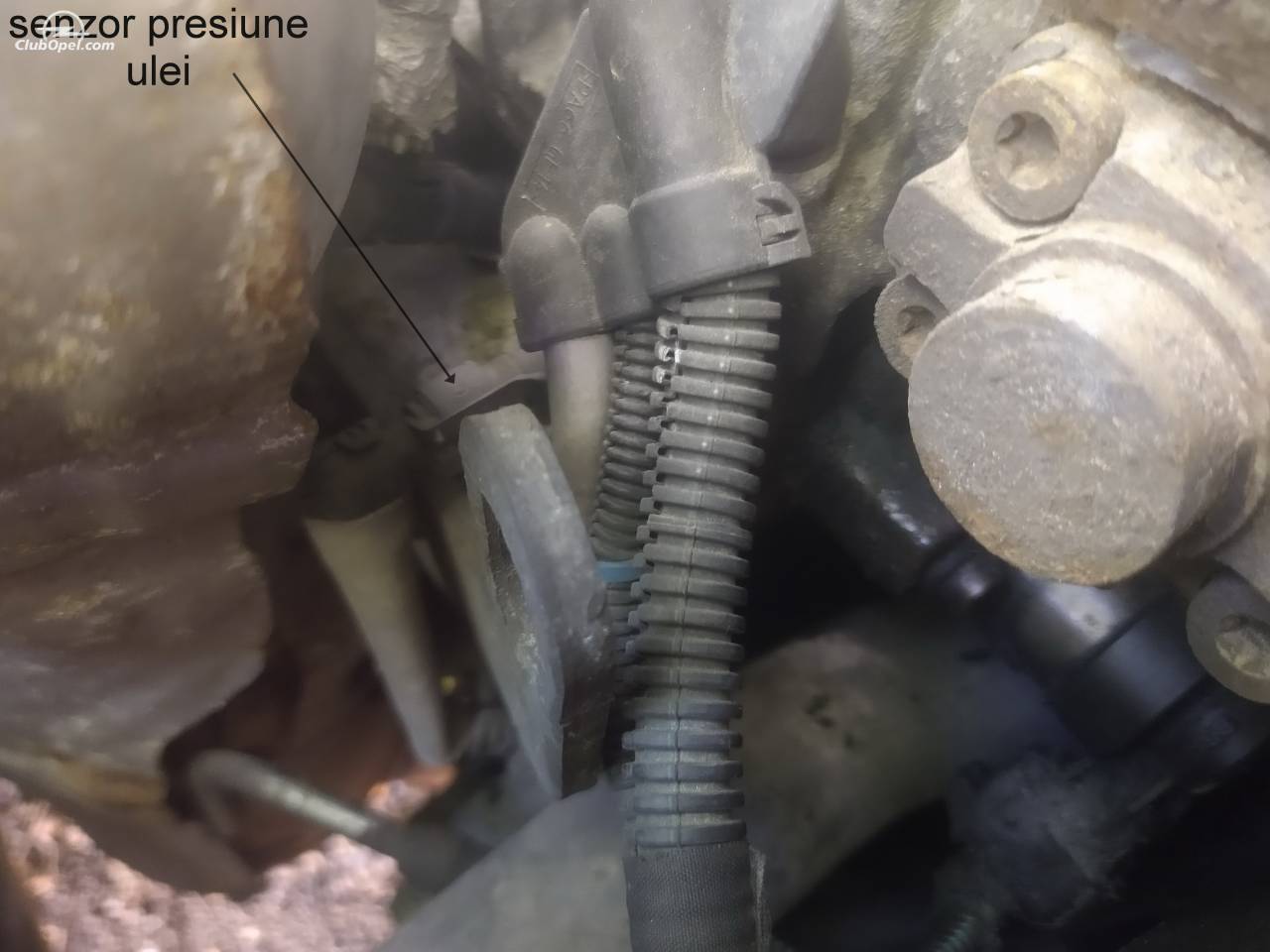

Am gasit senzorul de presiune ulei , l-am desfacut si strans la loc , nu avea vre-o problema vizuala , o sa cumpar altul ca sunt destul de ieftine , nu stiu daca se poate verifca daca actualul functioneaza corect.
Din ce am observat la masina asta ,conteaza destul de mult ca partea din fata sa fie pe loc cat mai drept ,de exemplu ieri am parcat masina invers fata de cum o lasam (la fel ca atunci cand am facut schimbul de ulei) si azi cand am pornit motorul ,sa aprins pentru o secunda martorul presiune ulei si sa stins , nu mai statea secunde bune ca atunci cand masina era parcata invers ca acum.
O sa iau in calcul inlocuirea uleiului cat mai repede ,la 104 lei cat am dat pe 5 litri de GM 5w30 ,este de asteptat sa fie un ulei de o calitate mai slaba ,probabil daca era mai rasarit , nu isi permiteau sa vanda 5w30 la pret la fel sau mai mic decat un 10w40 mai rasarit .

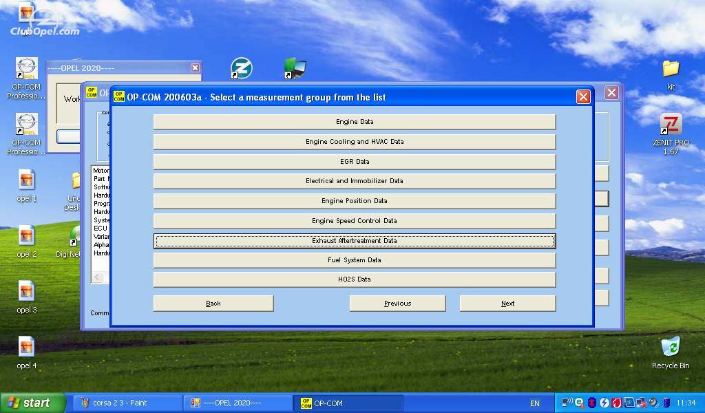

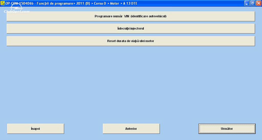

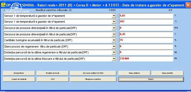

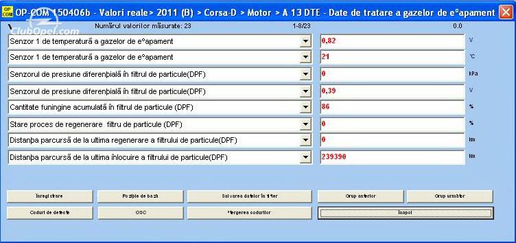

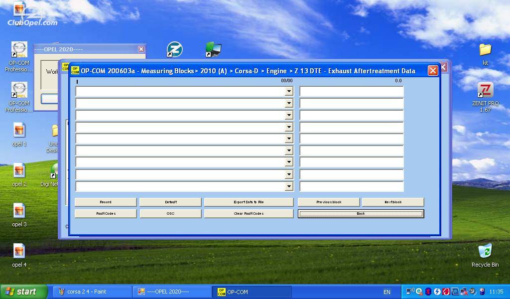

Azi am reusit sa fac diagnoza sa citeasca valorile motorului , cu toate ca motorul este Z13DTE din 2010 , ca sa vad datele in timp real , a trebuit sa aleg anul 2011 si motorul din urmatoarea generatie A13DTE , care daca nu ma insel ,este euro 5 , pana la urma conteaza ca imi arata valorile motorului .
Vad ca arata la distanta parcursa de la ultima inlocuire a filtrului de particule, cu aproximativ 36.000 mai multi km decat arata in bord , nu stiu cum sta treaba .
La cantitatea de funingine acumulata in fitrul de particule arata 86 % , deocamdata nu si-a facut singur vre-o regenerare , dar vreau sa vad optiunile in op-com pentru o regenerare fortata , inca nu le-am gasit ,ca vroiam sa ies pe autostrada si sa ii dau o regenerare fortata , pe loc am inteles ca nu este prea bine , in cel mai rau caz ,se da jos si o duc la curatat ,ca sunt cateva firme locale care curata DPF-uri si buzunarele in acelasi timp, ca nu este o operatiune asa de ieftina.

Din pacate ,se pare ca diagnozele chinezesti clonate dupa Op-com ,nu suporta toate optiunile celor originale si a mea de exemplu ( versiunea 1.99 ,firmware 1.67 ) nu gaseste la motor pe partea de programare decat 3 optiuni , nici vorba de regenerare filtru particule.
Tot nu scap de becul cu presiunea de ulei in special la prima cheie , nu cred ca este senzorul de presiune a uleiului ,pentru ca am simit ca si-a schimbat zgomotul (mai mult ca sigur lantul decat motorul ) imediat dupa ce sa stins becul , am zis a incerc cu alt ulei si filtru , drept urmare am cumparat 4 litri de Ravenol 5w30 HLS si un filtru de ulei Mann HU7004/1X , in speranta ca nu se mai aprinde becul de presiune a uleiului la prima cheie , daca tot insista ,o sa incerc un 5w40 mai ieftin ,dar care sa respecte specificatile motorului , dupa un test de presiune , o sa desfac baia de ulei sa vad cum se prezinta sorbul de ulei , cam asta este ce pot face , ce este mai mult de atat, la mecanic .
Ce pare aiurea , daca tot este un senzor de presiune ulei , de ce nu are diagnoza o optiune la motor sa citeasca valoarea senzorului , probabil se omit parametri acestui senzor pe majoritatea diagnozelor, nu cred ca era mare lucru sa arate presiunea uleiului in timp real.
