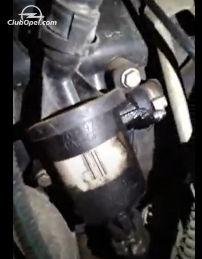

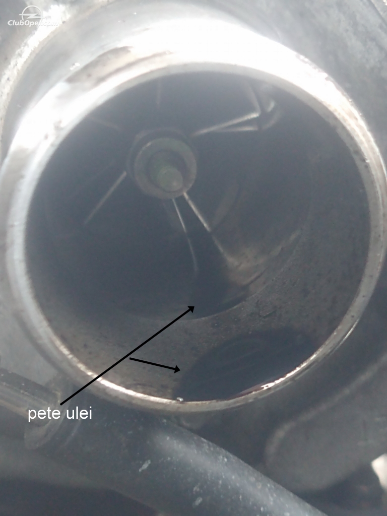

Din ce am observat in ultimile luni , vad ca ajunge putin ulei in aprtea dinspre admisie a turbinei si in calpeta de acceleratie .
Uleiul de la turbo pare sa provina dupa furtunul mai teapan care vinde dinspre galeria de admisie si se infige in racordul dintre filtru de aer si turbina , posibil tot de aici sa se duca uleiul mai departe prin tubina ,furtun intercooler ,intercooler si furtun catre clapeta acceleratie .
Probabil trebuie verificat in 2 locuri , vad ca are mai multe denumiri : epurator,decantor sau separator ulei ,imi da codul 55217807 , acesta pare sa fie in spatele motorului , mai are ceva care vine deasupra pe unde se toarna uleiul .
  • ahappyuser
  • Mesaje scrise: 6,799
As zice ca e normal sa vezi ulei acolo si treaba asta e des intalnita la majoritatea motoarelor turbodiesel trecute de tinerete (150.000+km). De aceea se recomanda o curatare de ulei si calamina a traseului de admisie de la turbina si pana la intrarea in chiulasa, odata la 4ani sau la fiecare 50.000km efectuati.
Daca ai norocul sa gasesti garnitura de la epurator (si nu e un purcoi de bani) schimb-o si vezi mai apoi cu cat s-a redus prezenta uleiului in admisia turbinei, intercooler si clapeta de acceleratie. Dar ulei de motor vei gasi intotdeauna prezent acolo, nu cred ca dispare acest fenomen la un motor ce a acumulat o uzura rezultanta a 10+ ani de folosire si o medie de cel putin 20.000km pe an pentru un motor diesel.

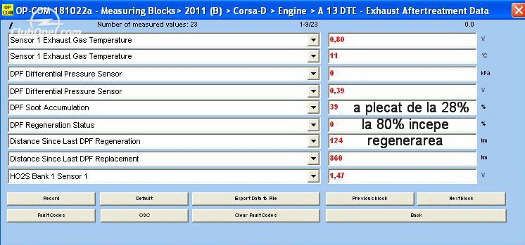

Legat de filtru de particule , deocamdata vad ca se comporta mai bine decat inainte aparitia problemelor .
Daca inainte de curatarea dpf-ului si imediat dupa ,facea regenerarea in jur de 150 km , ultima data a facut-o dupa aproape 300 km , in acest timp gradul de incarcare a plecat de la 44% si la 80 % sa apucat de regenerare , la ultima regenerare a ajuns la 29% gradul de incarcare , deocamdata este cel mai mic pe care il stiu .
Nu stiu cum o sa evolueze situatia , dar din cate vad , masinii ii plac drumurile ceva mai lungi , pentru ca acesti 300 km facuti intre regenerari ,au fost 2 drumuri de cate 80km fiecare si unul de 140 km .
In momentul de fata am 120 km de la ultima regenerare si sa incarcat DPF-ul cu 10 % ,pana la 39 % ,oricum este prea frumos sa continue asa ,pentru ca asta inseamna sa mearga 600 km pana incepe urmatoarea regenerare.

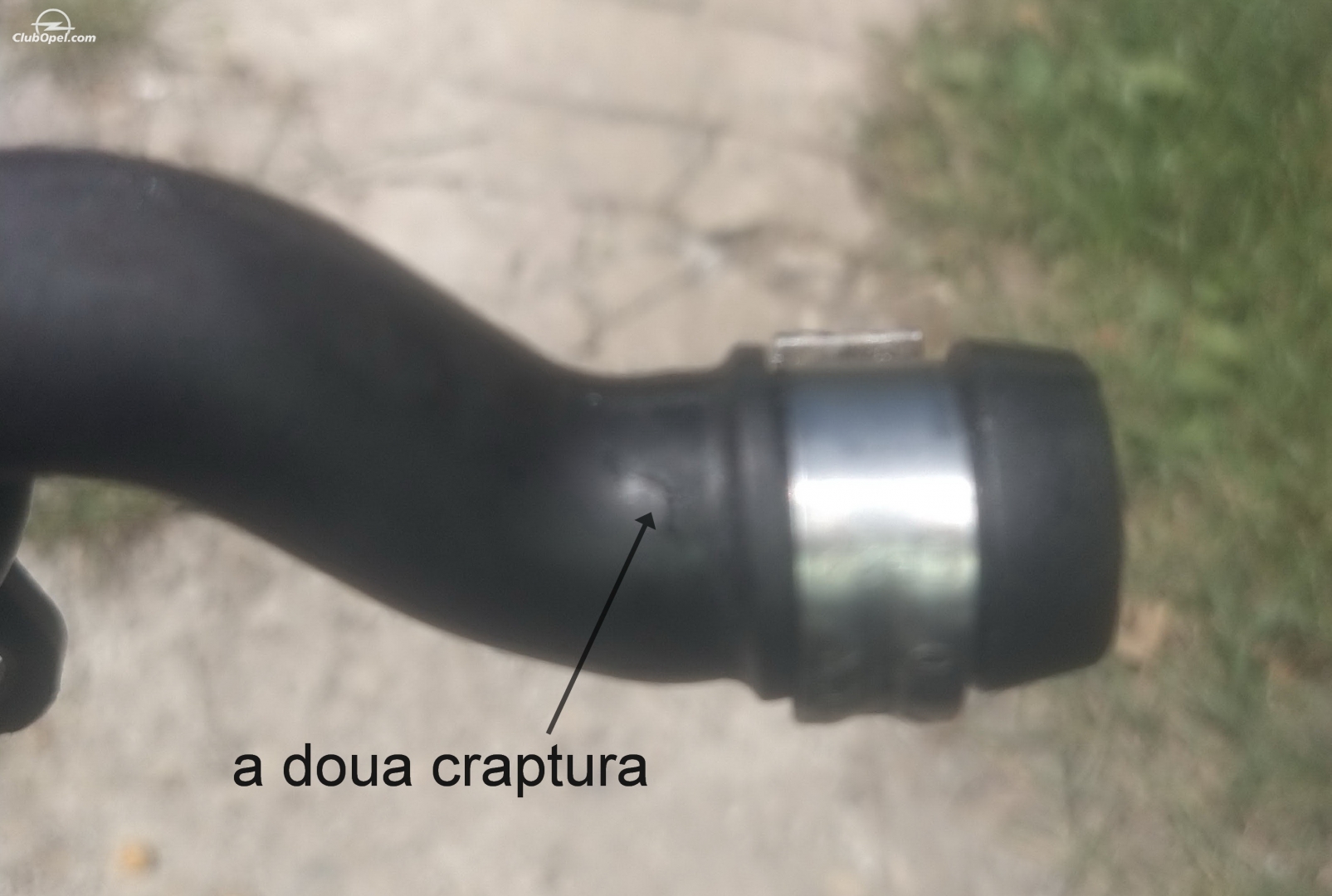

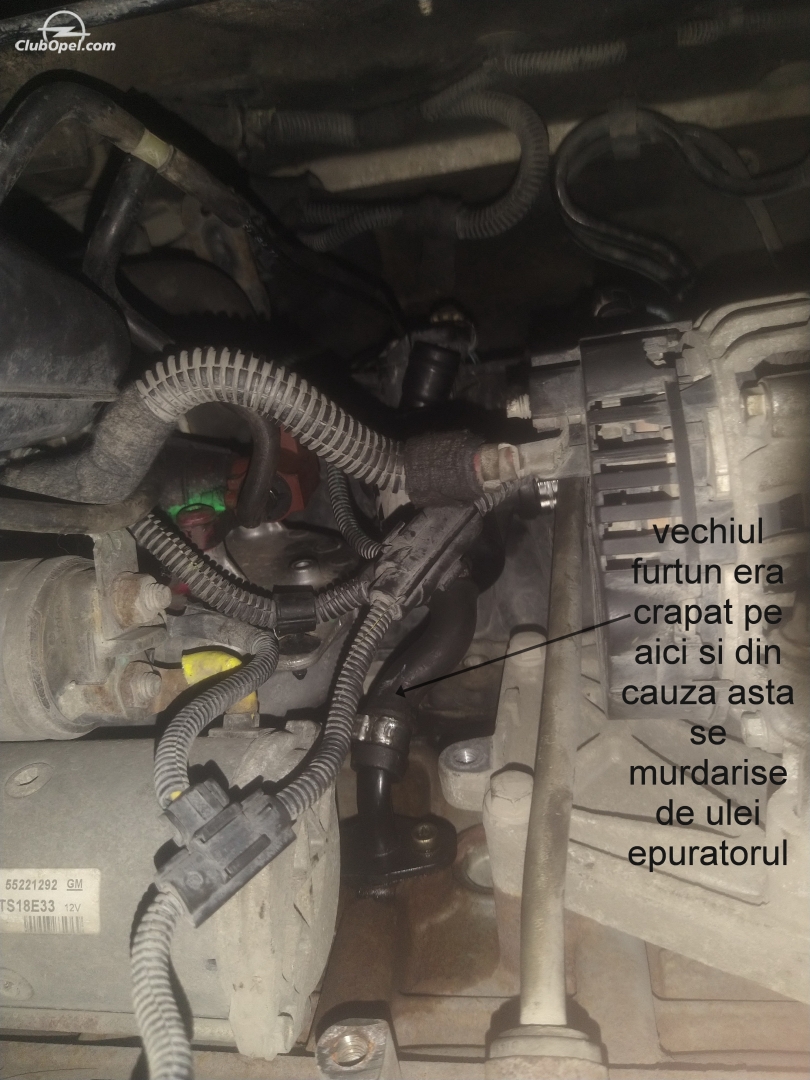

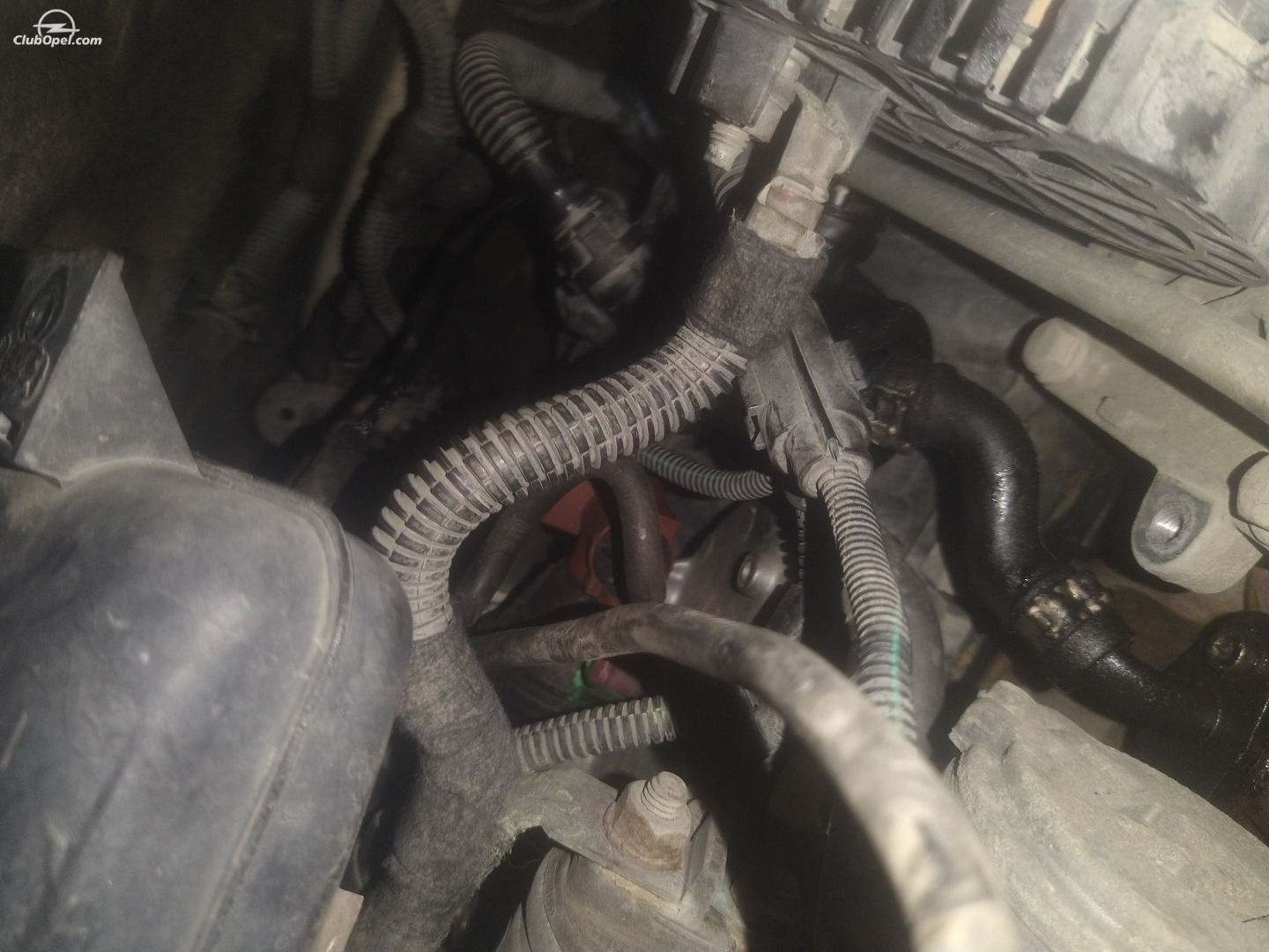

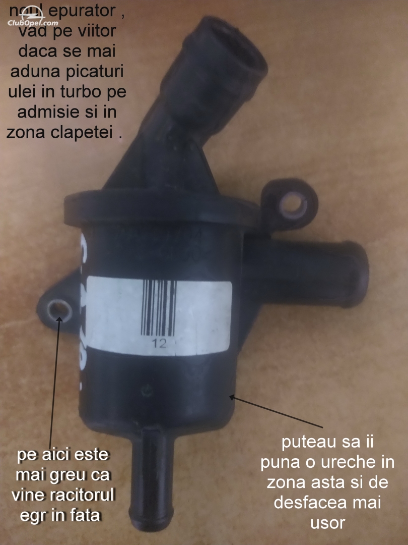

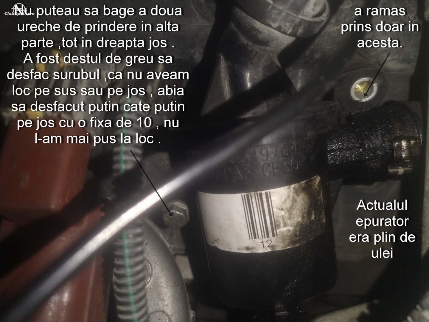

A venit vreamea sa inlocuiesc epuratorul de ulei , cum nu ma dadeau bani afara din casa ,sa dau 1300 lei pe unul original , am luat unul din dezmembrari .
Cel dupa masina era plin de ulei , mai mult ca sigur sa murdarit ,din cauza ca furtunul mai mic care duce in jos catre baie ,era crapat in 2 locuri , noroc ca separatorul de ulei a venit cu acel furtun si nu a trebuit sa mai cumpar altul.

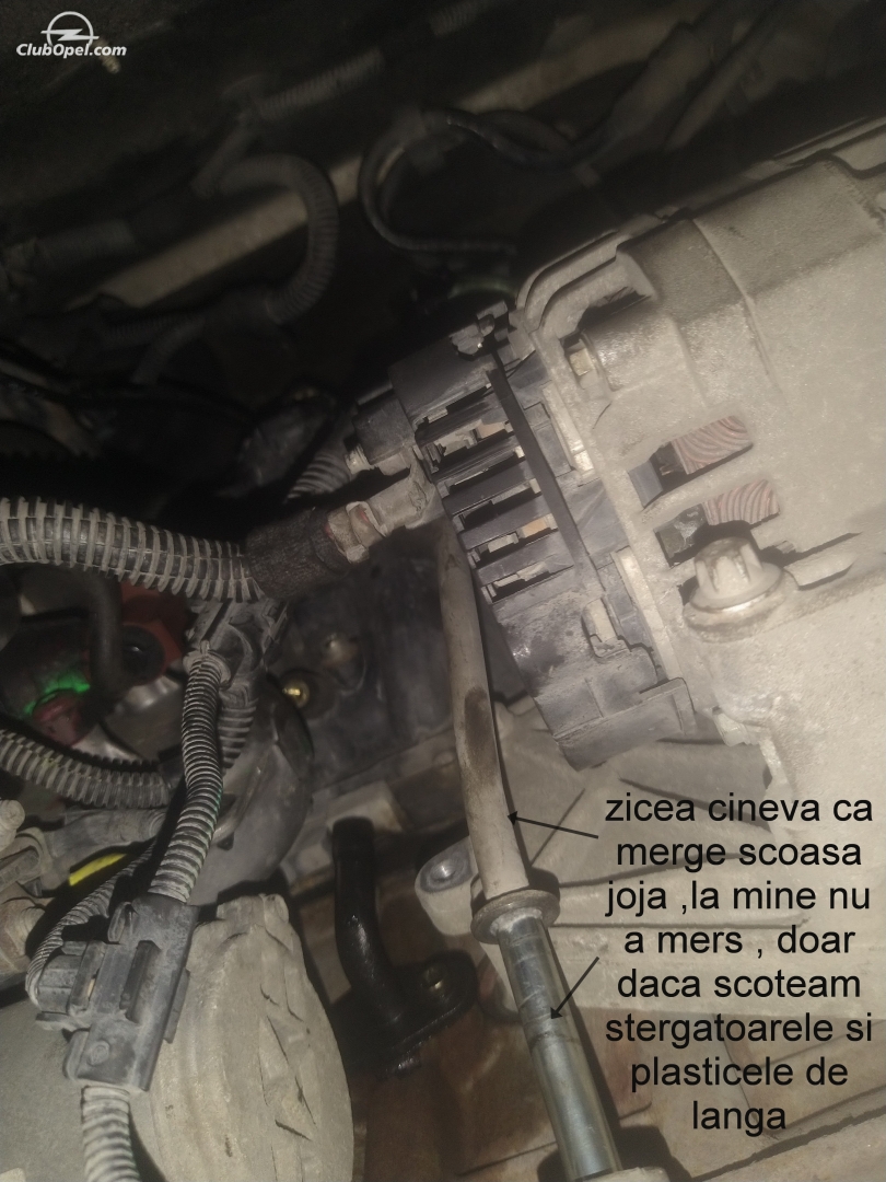

Nu mi sa parut ca se inlocuieste asa de usor , cel mai greu o fost sa scot surubul din stanga epuratorului , daca cel din dreapta se scoate usor ,cel din stanga se scoate usor daca se scoate admisia ,in caz de se umbla pe la ea , nu sunt multe variante pentru acel acel surub , doar pe jos ,cu o inelara pentru inceput dupa care o fixa de 10 , se misca putin cate putin , tubulara 1/4 de 10 nu intra pentru ca nu are loc din cauza racitorului egr ,care vine in fata surubului. O varianta ar fi fost sa puna a doua ureche de prindere tot in dreapta .
La montaj nu am mai pus surubul ,ca nu aveam cum , 2 bucati sau dus sub electromotor , nu mai mergeau scoase decat pe deasupra , alta data , cand dau admisia jos .
Am incercat sa scot joja , ca sa iasa mai usor epuratorul cu tot cu furtunul din dreapta , dar nu am reusit sa o scot de tot ca se lovea in plasticele de deasupra , trebuia sa scot stergatoarele si plasticele care vin pe langa ele. Ca sa pot desface colierul furtunului care duce in jos , a trebuit sa scot un suport metalic sub alternator , care vine prins cu 2 suruburi .

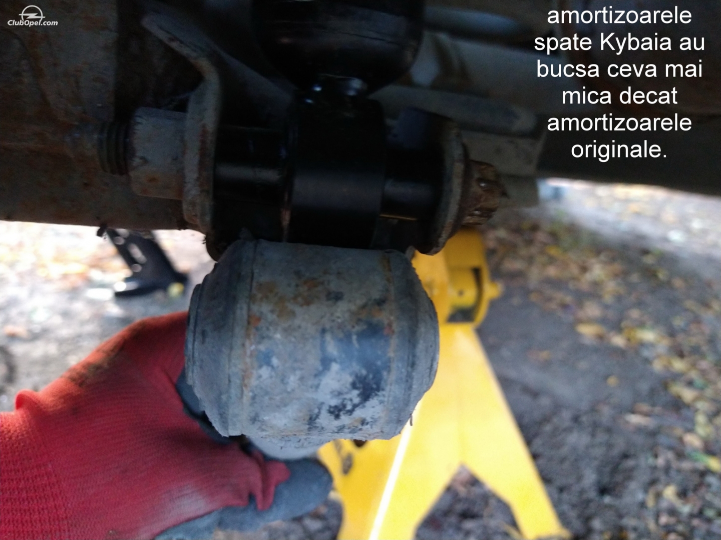

Am inlocuit amortizoarele spate , daca cel din dreapta era ok in schimb cel din stanga era curs si nu mai ridica tija deloc ,am ales varianta mai ieftina de la Kybaia ,dupa ce au venit am observat ca are bucsa mai mica si diferenta pana la marimea originala este data de un distantier ,pe moment este ok dar in timp probabil ca o sa se uzeze mai repede , vroiam sa le dau retur sa iau alte amortizoare dar am renuntat .
O alta diferenta este in capul amortizorului , originalele au cap pentru fixa de 6 ,KYB au torx care este panarama , exista riscul sa se decalibreze datorita materialului daca se strange putin mai tare.

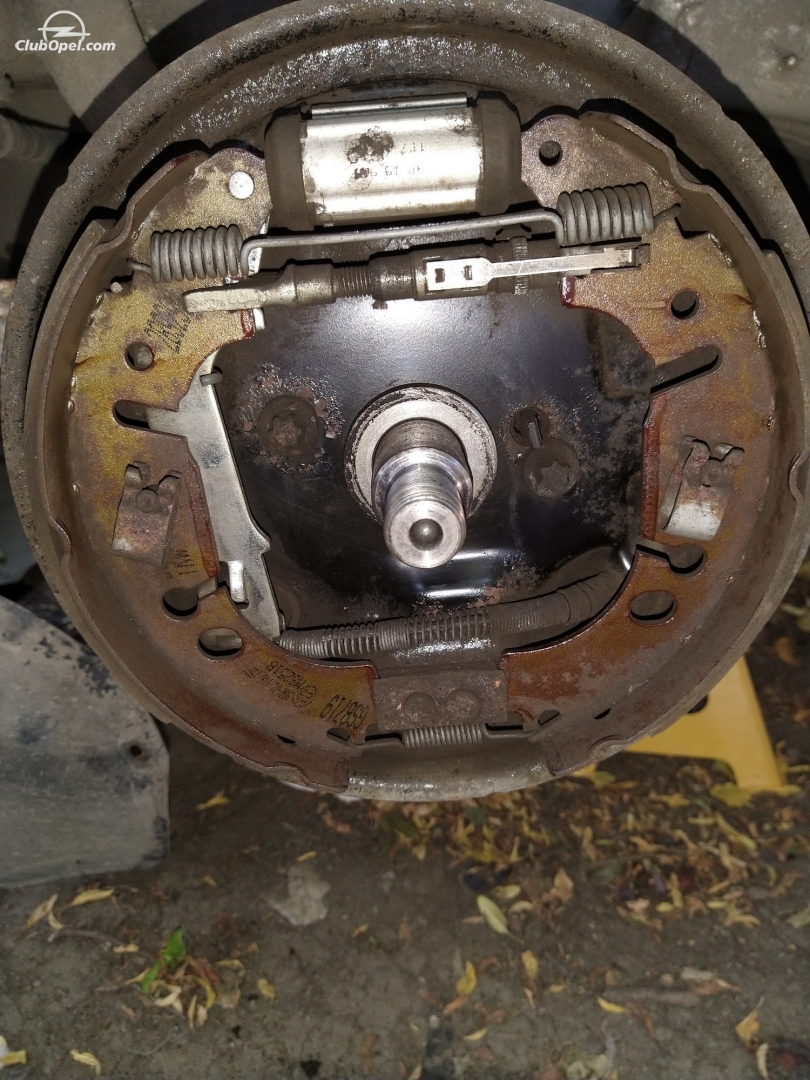

Daca tot eram la rotile spate am verificat si starea sabotilor de frana , acestia sunt buni doar ca luasem teapa la desfacerea tamburului ,ma steptam sa fie ca la vechea masina cu saboti in sensul sa scot piulita din mijloc , dar la Corsa D trebuie lasata frana de mana jos si scoase cele doua suruburi torx care prind tamburul de rulmentul spate ,dupa care tamburul iese destul de usor .
Am curatat cu pensula toata negreala adunata in zona dupa care le-am montat la loc .

De 2 zile masina tot incerca sa faca regenerarea dar nu reusea ,am pus diagnoza pe ea si ultima regenrare parea sa se opreasca la 30 % ,nu aparea nici o spirala sau eroare in bord .
Nu stiu daca avea vreo importanta dar speram sa fie de la o neatentie ,acum 2 saptamani am bagat 6 litri de benzina ,dupa care am facut rezervorul full de motorina ,si-a facut regenerare normal dupa aproximativ 150 km de la patanie ,dar nu mai mergea in ultimile 2 zile,trecuse 400 km de la ultima regenerare , cum trebuia sa trec pe la peco ,am facut plinul din nou dupa 2 saptamani si am bagat 25 litri de motorina (sa mers apriximativ 550km) , dupa care am conectat diagnoza si am mers ceva timp cu masina , de data asta totul a decurs normal , regenerarea a ajuns la 100 % si dupa ce sa terminat , gradul de incarcare a scazut de la 96 % la 34 % .
O sa mai urmaresc si pe viitor regenererarea ,dar bag de seama ca o poate influenta in rau si calitatea combustibilului ,se pare ca nu ii place benzina deloc ,se simtea si la viteze de peste 100 km/ora ca nu avea vaga ,urcam un deal pe autostrada si cu acceleratia apasata in loc sa creasca sa se pastreze viteza ,aceasta scadea usor.
Deocamdata cu motorina bagata in rezervor ,sa mai diluat cantitatea de benzina din rezervor ,ar trebui sa mearga mai bine . Ca o obesrvatie ,cand am facut plinul acum ,am desfacut capacul rezervorului si a iesit o presiune mai mare decat alte dati si era combustibil pana la jumatate , presupun ca benzina a facut ceva presiune in rezervor .

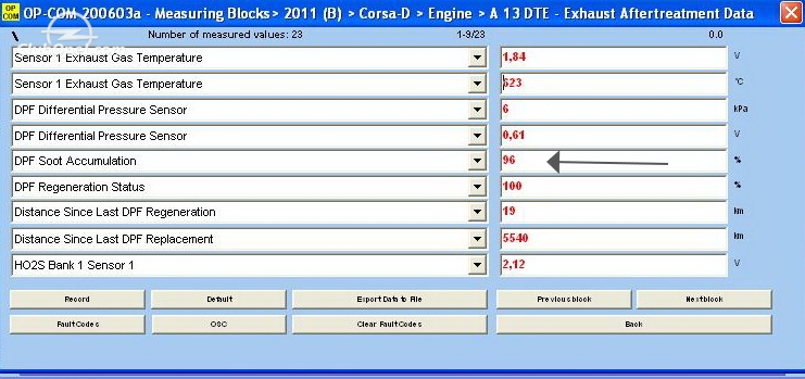

Vad ca este a doua oara in ultimile 2 luni cand face figuri regenerarea , ultima data incepuse regenerarea dar ramasese blocata la 14% ,turatia la relanti era in jur de 1000 si procentul nu crestea , am bagat urmatoarea zi inca 6,5 litri de sortimentul mai scump de motorina de la OMV ,se facuse cu cateva zile mai devreme plinul de la Lukoil ,am mers pe autostrada pana la munca si regenerarea a decurs normal ,sa dus pana la 100 % si cand sa resetat procentajul, gradul de incarcare a scazut de la 98 la 29% .
Nu stiu ce cauzeaza aceste regenerari esuate , dar de acum incolo o sa evit sa mai bag motorina de la Lukoil , mai bine se da 5-6 lei in plus pe motorina si se baga din alta parte . Am zis ca poate influenteaza si calitatea motorinei bunul mers al regenerarii.
Daca nu pui diagnoza pe masina nici nu stii daca a facut regenerarea ca la carte , ca se intampla sa creasca turatia la realnti ,iese ceva fum , scade dupa un timp turatia si zici ca este ok , dar de fapt nivelul de funingine nu scade si a doua zi face la fel.

Opcom , am 3 variante de soft 2014 romana și 2018 și 2021 engleza ,este buna pentru inceput , daca mai aveam un Opel , mã riscam la o interfațã MDI .
Singura problema este cã nu recunoaște denumirea inițialã a motorului z13dte an 2010 , trebuie sa aleg an 2011 motor a13dte sã se conecteze la ecu.
