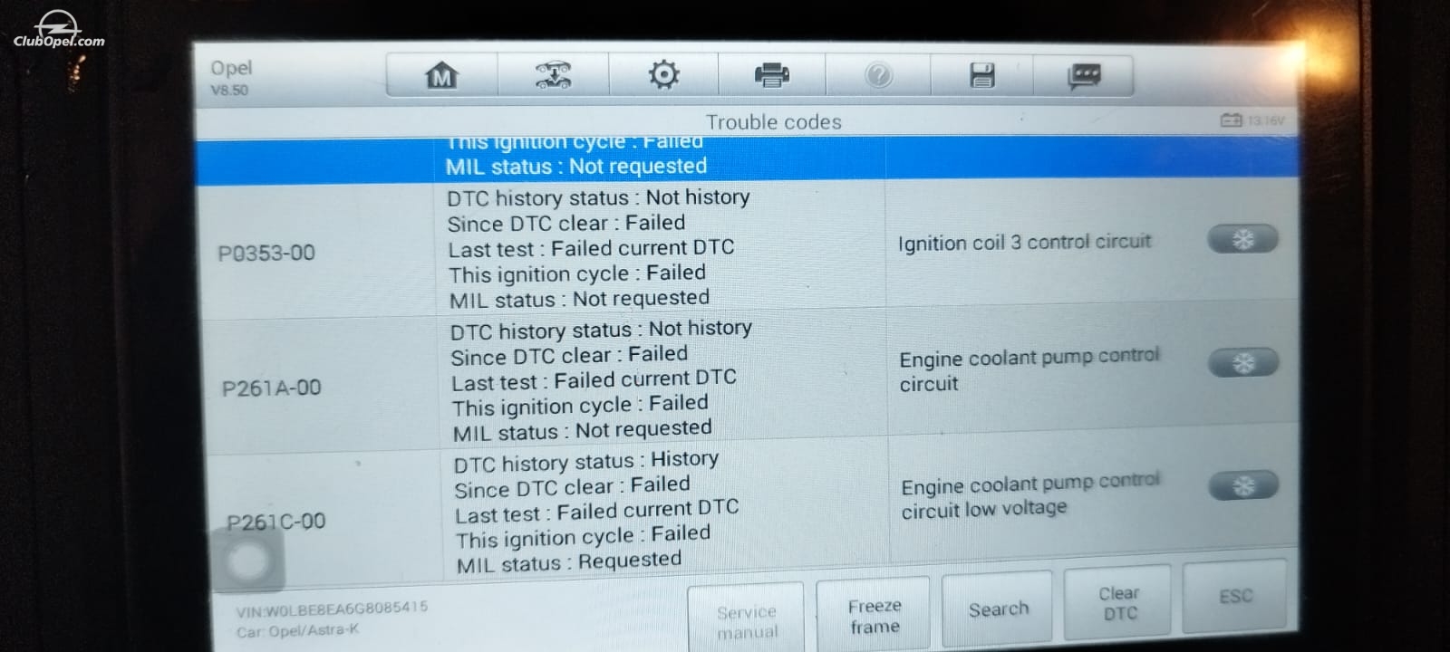

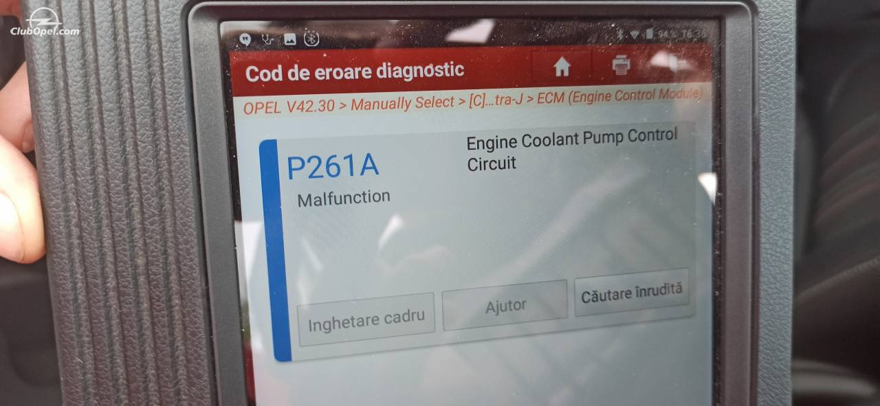

Acu 2 zile mã uitam la motor in timp cel tura un bãiat si am vãzut cã se sugea furtunul dela iesire din radiator.am pus testatul si mi-a apãrut eroarea p261a engine coolant pump Control circuit.apa nu trece deloc de 90 g. In bord nu-mi apare nimic.doar când o turez peste 2500 atunci se suge furtunul. Am cãutat despre eroarea asta pe forum dar nu am gãsit nimic. Multumesc

Nu cumva ai pompa de apa cu senzor , pierzi cumva antigel ? verifica si capacul de la vas expansiune sa nu fie supapa blocata de pe capac , schimba capacul cel mai bine.
Apropo de temperatura apa de pe ceasul din bord , e un sfat , nu te lua dupa ceasul ala , ca nu stie sa arate decat 90°, daca nu ai activat , te sfatuiesc sa pui un opcom si sa activezi si temperatura lichid racire sa o vezi pe displayul dintre dintre ceasuri , acolo vezi temp. antigelului cea reala , eu era sa belesc motorul din cauza asta si mai ales ca senzorul din vasul de expansiune nu ma avertizat ca nu mai am antigel si chiar nu mai aveam deloc , era tot sub masina , noroc ca ajunjesem acasa ,asa am observat , iar ceasul arata vesnicul 90°, iar pe display 104°.

NIonel a scris:Sebage am fost ieri la Opel și mi-au zis cã nu are treabã cu softul..acu nu știu cât de buni sunt cã mã întrebau unde-i pompa auxiliara
Codul tau de motor este A17DTE 110 CP si are pompa auxiliara de apa actionata electric.Cum te uiti la masina in partea dreapta a radiatorului ai un furtun gros .Din ala printru-un T pleaca un furtun mai subtire catre pompa...
Intr-adevar este un cod motor rar impreuna cu si mai rarul A17DTF 130 CP, dar asta nu este o scuza practic ai fost la Opel (adica aia care le produc).
Probabil sunt obisnuiti cu A17DTJ (110 CP)( ca asta n-are pompa. Du-te in alta parte ca oamenii sunt pe langa subiect...
Daca un furtun de apa se "suge" inseamna ca este o oarecare obturare undeva pe traseu, nu este blocat de tot .. Probabil in sarcini mari de 3000-3500 ture 10 min urca si apa.

Antigelul nu scade din vas... Pe furtune circula lichidul dar fffff fierbinte și la ieșire și la intrare . Cel de la ieșire se suge cel mai tare. S-au uitat cei de la Opel in program la temperatura lichidului și nu era peste 90 . Pompa auxiliare era activa. Mã gândesc oare sa nu intre curent în pompa? Daca bat cu ceva in pompa auxiliare aia din dreapta cu T când își dã drumul când nu .

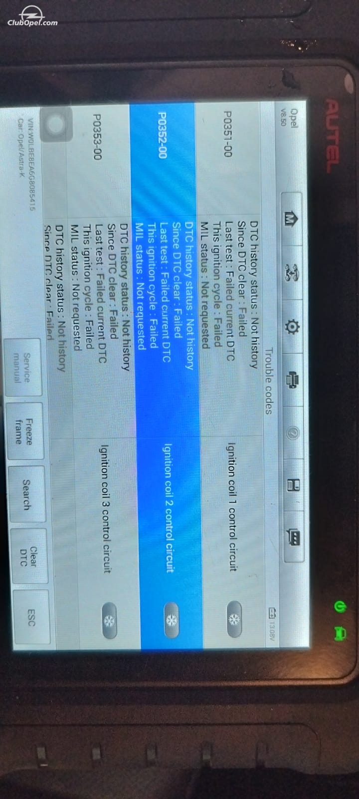

Salut! Am o problema similara la un astra k 1.6 cdti 100kw, la mine a inceput ca nu a mai functiona incalzirea, a fost schimbata termostatul nu s-a schimbat nimic caldura tot nu aveam, dupa care au schimbat si radiatorul interior la fel nu aveam caldura si saptamana trecuta au schimbat si pompa de apa... Dar caldura tot nu este. Azi am dus la un electrician si pe tester aparea codul p261a... . Au fost verificate clapete care dirijeaza fluxul de aer si cei de la service au zis ca ii in regula, la reprezentanta ziceau ca ii la garnitura de chiuloasa ii ceva dar antigelul ii curat si nubpierde deloc... Am pus pe vasul de expansiune tester de chiuloasa cu solutie si nici dupa o ora nu a schimbat culoarea solutia din tester... Daca aveti o idee ce poate avea masina are ceva supapa care ii blocata si din cauza asta nu am incalzire?
