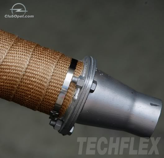

folia termoizolanta se foloseste de obicei in insalatiile sanitare si de incalzire, cea ce te intereseaza pe tine se numeste banda termoizolanta
si poate sa fie din diferite materiale cea mai utilizata este de grafit, si ea se foloseste pentru a reduce temperaturile din compartimentul motor,
gasestiaicisau aici sau aici
PS
ai grija ce cumperi trebuie sa reziste la temperaturi de 1000grade celsius sa nu ai alte surprize
linkurile de mai sus sunt informative o firma de renume in domeniu este techflex dar nu stiu daca gasesti produsele lor la noi
bafta

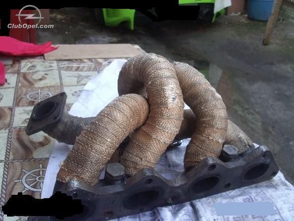

nu am folosit asa ceva sa iti zic care e mai buna dar in general astea se folosesc pe evacuare(serpisori de iasa din motor) acolo ai cele mai mari temperaturi, nu vad de ce vrei sa pui pe iesirea din intercooler ca acolo temperaturile sunt mai scazute si din ce stiu eu ai un furtun acolo, nu e teava
uite exemplu
uite exemplu

Nu prea am tragere de inima sa folosesc la mine pe evacuare din mai multe motive :
- daca folia care imbraca evacuarea nu e de calitate, ai sanse sa iei foc si ti-ai facut-o cu mana ta
- evacuarea la 1.7TD cu turbina este una scurta, nu am serpisori asa cum le zici tu si nu am ce sa invelesc in folie ca e un corp comun solid
- turbina e pozitionata in fata si are ventilatie exterioara ceva mai buna decat daca era pozitionata in spatele motorului
