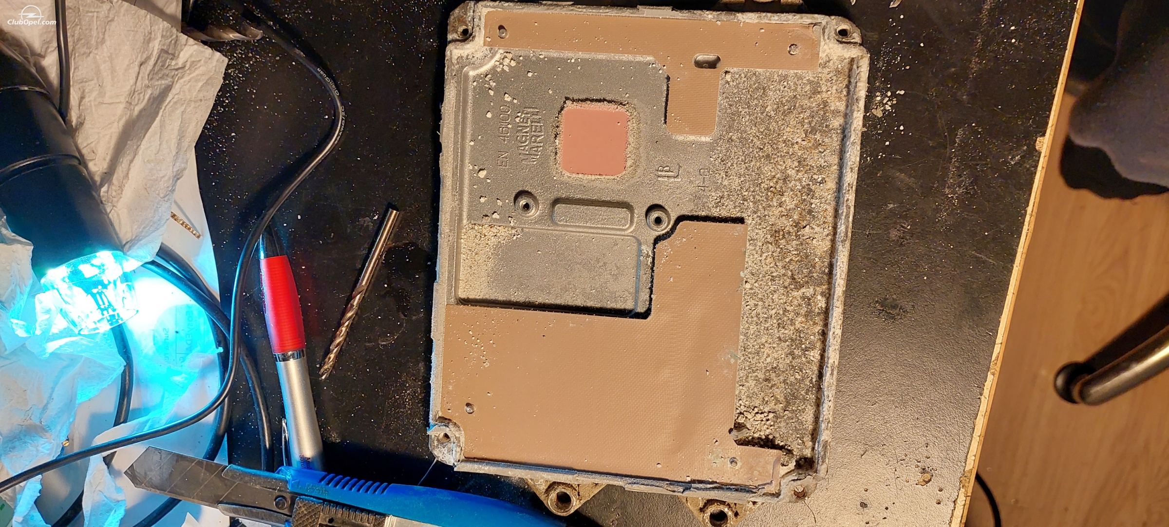

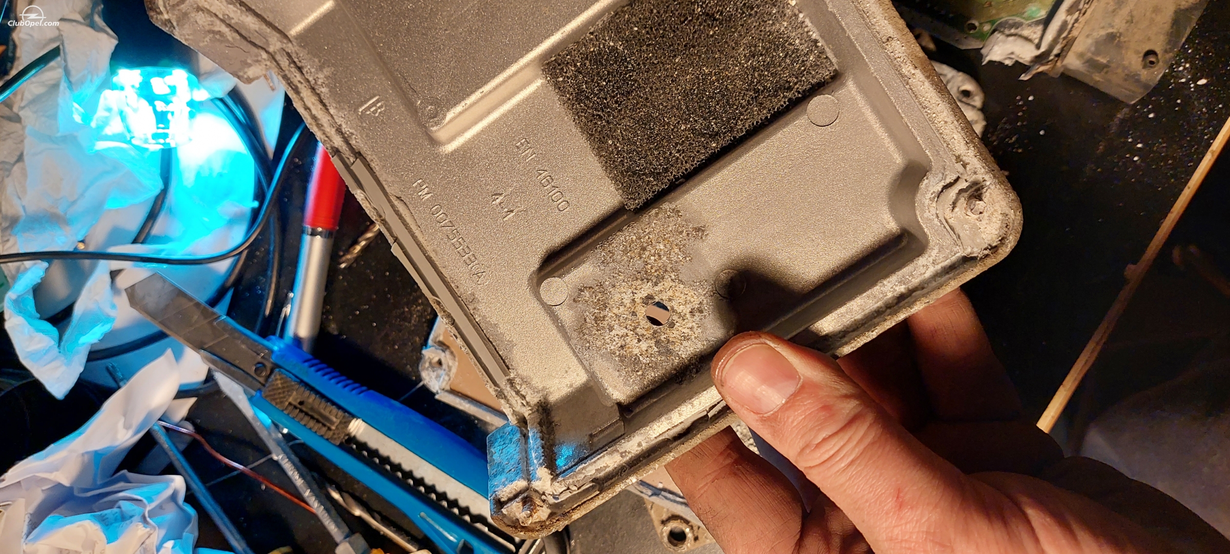

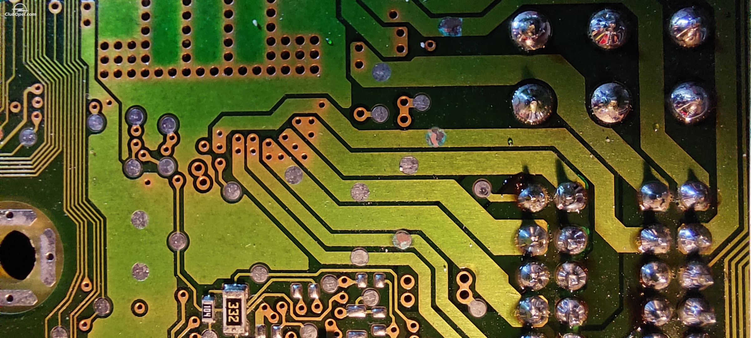

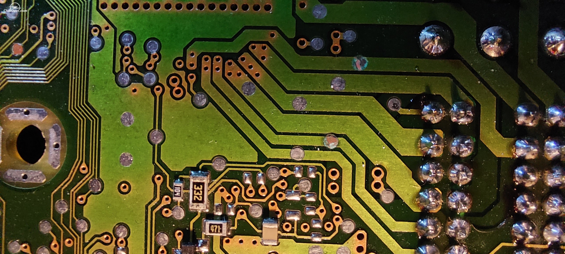

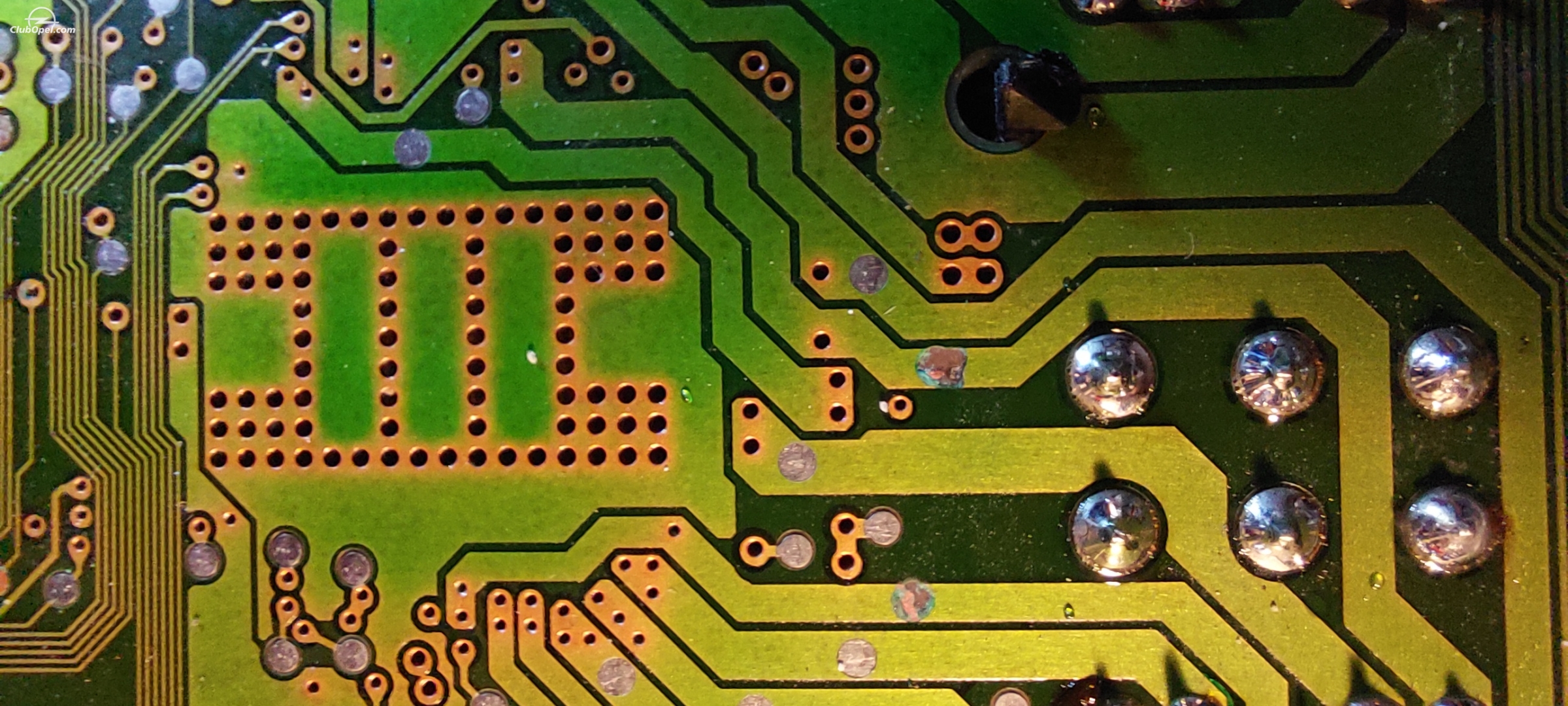

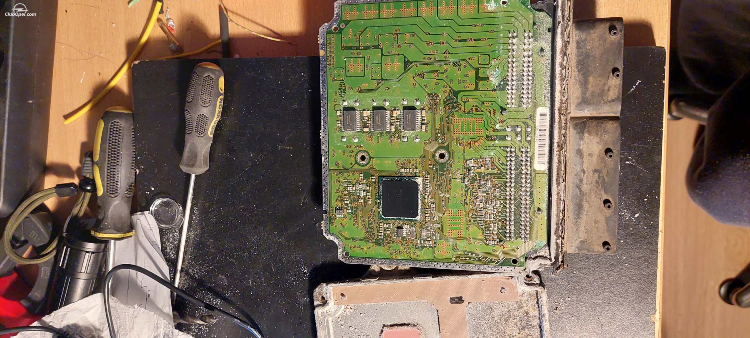

Aceeasi Problema cu ventilatoarele rãcire Astra H 1.3cdti. Cele 2 coduri de eroare si martorul din bord au fost '' rezolvate '' la service. Defectul s-a produs în februarie si drumurile pe care le-a fãcut sotia au fost scurte (5/6 km) asa ca nu am avut cu sa stiu dacã ventilatoarele merg...
Zilele trecute am accesat meniul " ascuns" si am vãzut ca temperatura în instalatia de rãcire era 110 grade. Am trecut pe la 2 service-uri, la nici unul nu am gãsit defectul. Am ajuns si la un meserias cu anunt pe olx. Dupã 50 min de teste si încercãri omul zice ca cel mai probabil a întrat apa în ECU si a distrus ceva pe acolo. Nu a putut sa desfacã ECU si a rãmas sa cumpãr unu de la dezmembrãri, sa îl cloneze cineva.... cam 1200 lei total.
Plin de nervi am ajuns acasã, am dat ECU jos si asta am gãsit înãuntru. Într-adevãr intrase apa . Am rezolvat traseul comodat, am dat cu un spray care face o pelicula impermeabila pe PCB si MERGEEEEE.
Poate subiectul e depasit .... poate e de folos cuiva
