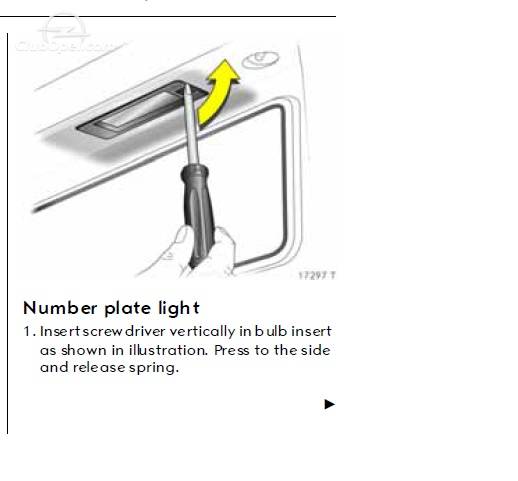

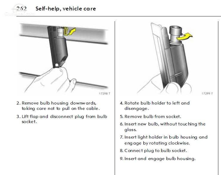

Am un Opel Corsa CZ12XE.N-am inlocuit becurile de la numar spate niciodata,dar nici nu stiu sa le inlocuiesc.Poate vreti careva sa-mi spuneti si mie ce si cum trebuie sa fac.Va multumesc.

http://www.youtube.com/watch?v=0A_7pfUoo-E
http://www.youtube.com/watch?v=f1DRnnmU0eY
asta daca vrei sa pui led-uri
sau da o cautare scimbare bec corsa c sus in dreapta unde e lupa!
