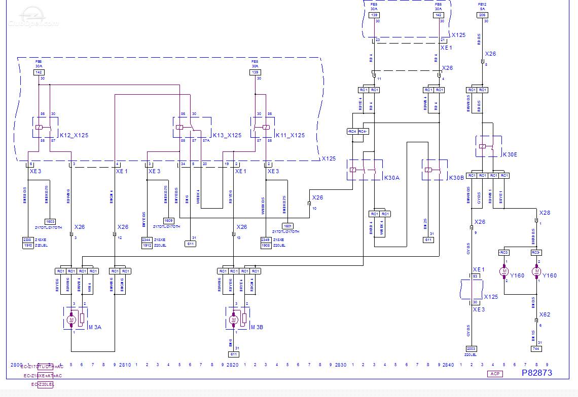

uite mai jos schema de la ventlatoare, comenzile pe relee vin din ecu
Am editat, pare o problema pe controlul climei, nu stiu daca eroarea aceea e pe senzorul exterior de temperatura, ci pe unul din senzori din cabina(cei din dreapta sus)

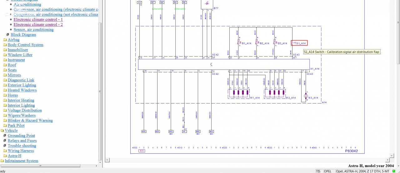

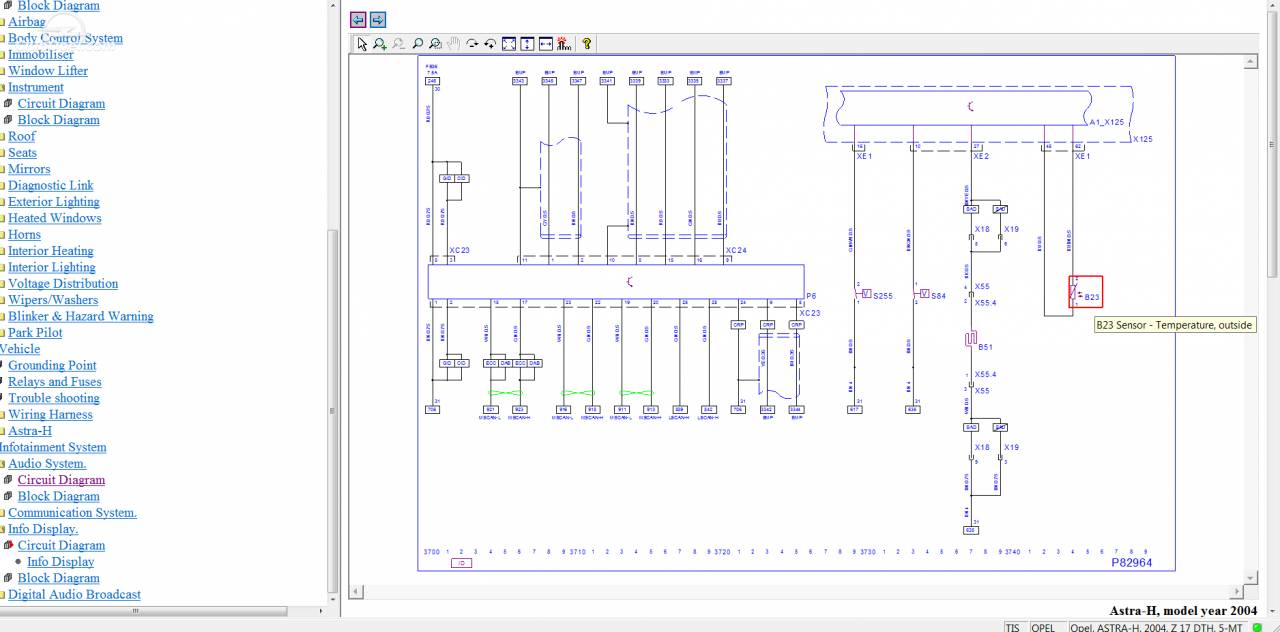

uite mai jos unde merge senzorul de temp exterioara, este legat in UEC.
Din ce inteleg datele citite de senzorul asta ajung in diverse locuri (calcculatoarele masinii) pe magistralele de date, vad ca si eec are semn de magistrala (low speed) dar nu stiu sa-ti explic. Cred ca la eec nu ajunge citirea acestui senzor. Firele de date sint acelea cu un semn verde pe ele.
probabil e ceva defect undeva pe magistrala sau un contact imperfect, nu stiu.

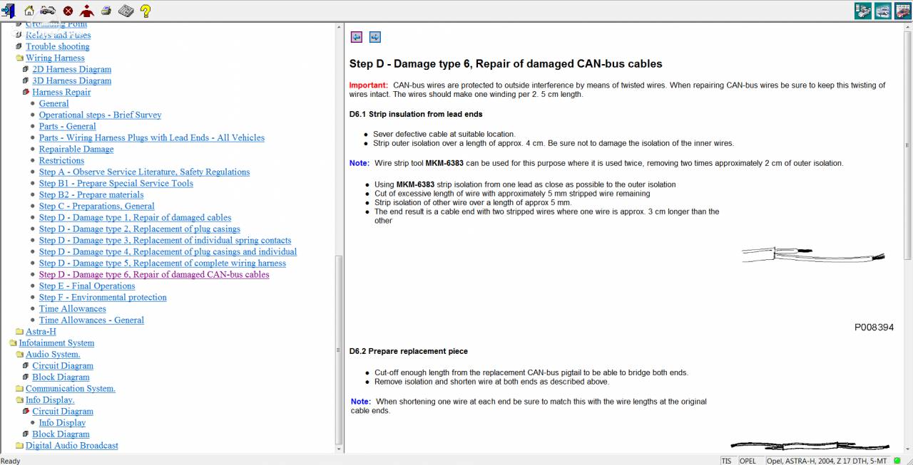

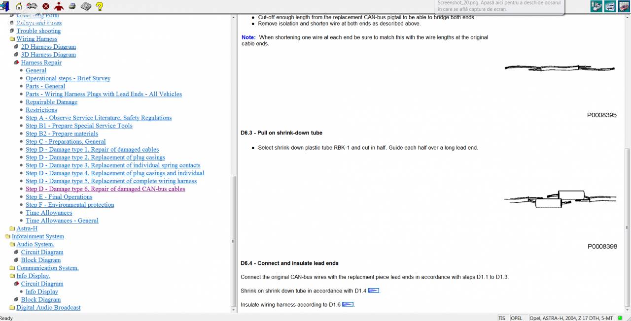

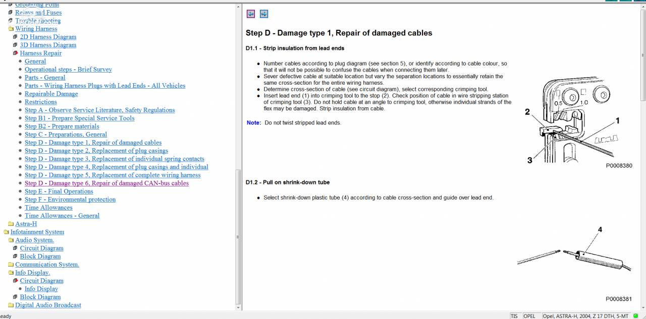

vezi ca firele aceste de date sint impletite si daca ajungi sa le repari nu se reparee simplu ca cele obisnuite, au o procedura speciala de reparare, daca vrei o caut si o postez.
ma gindesc sa nu cumva traseele reparate din cauza de scurtcircuit sa nu fi fost unul din traseele de date si din cauza asta sa ai acum citirea asta.
traseele astea sint impletite , repet, cite doua fire.
zic asta si din cauza ca vad ca sint in clegatura eec cu displayul si cu radioul si mai mult ca sigur cu uec, de unde vin datele in legatura cu temperatura exterioara.
Rugaminte - fa-ti putin timp si completeaza la profilul de user locatia si masina (motor si an de fabricatie), ajuta mult alti useri care citesc si vor sa mai dea un sfat, e dificil sa tot revii la prima postare sa vezi datele masinii. Multumesc.
  • gabimilo1
  • Mesaje scrise: 2,268
  • Masina: Zafira 2002 y20dth

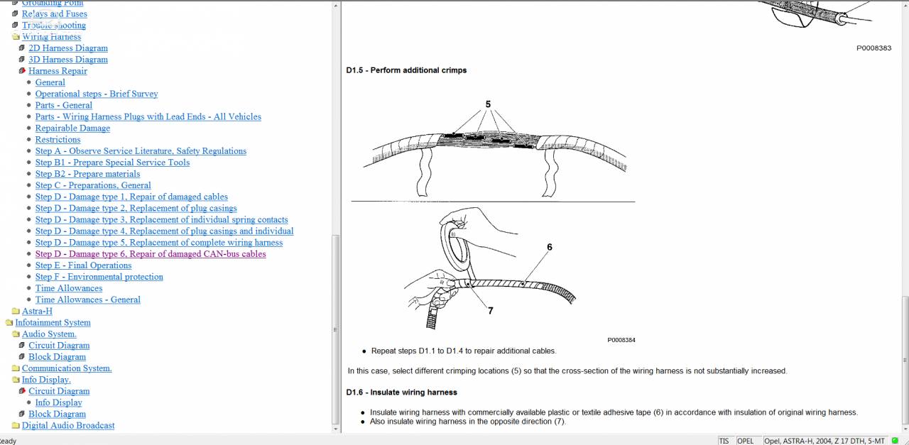

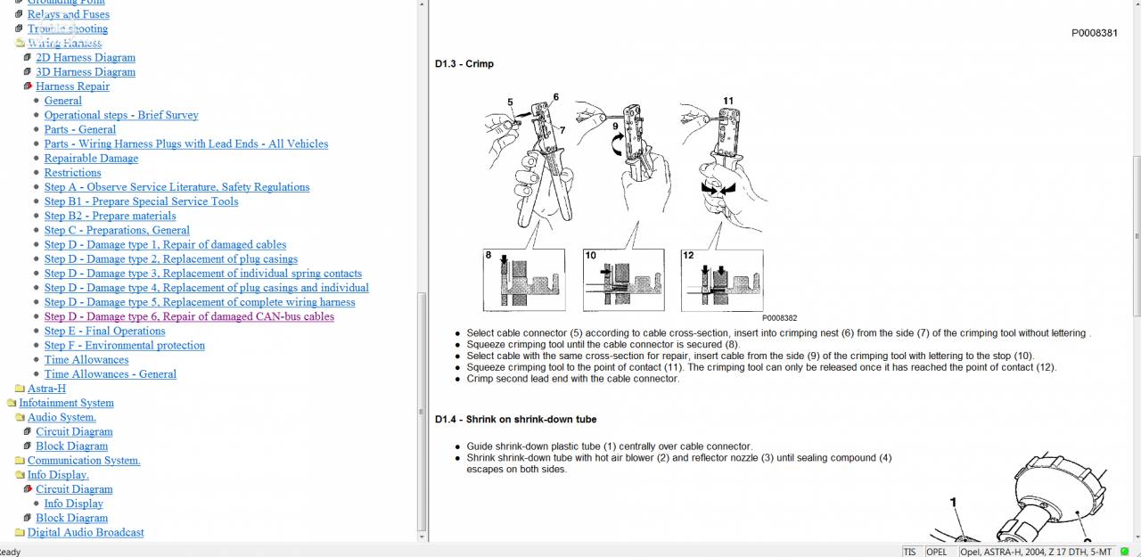

Uite niste imagini depre cum se repara un traseu de date (daca stiai informatiile te rog ignora-le):

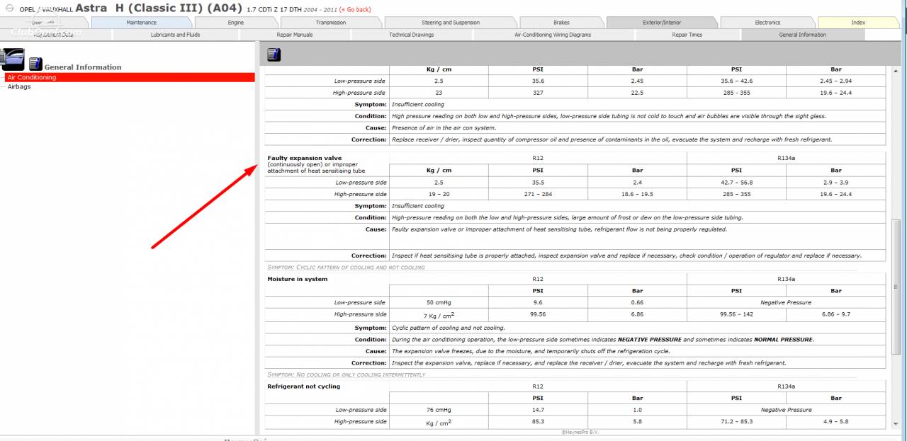

poate supapa de expansiune blocata
