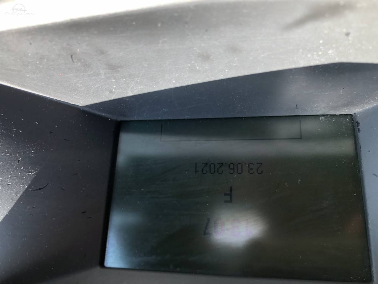

Va salut!
Acum cateva zile, in mers, s-a oprit motorul, am alimentat dar degeaba, nu a mai pornit. Dupa mai multe incercari a cedat si bateria. Am verificat mulfa de alimentare de la pompa de benzina. Are 3,5 volti. Stie cineva ce trebuie sa fac? Am verificat toate sigurantele, Toate sunt ok. Am uitat sa mentionez, am instalat GPL pe masina acum ceva timp si am observat ca ledul care sta aprins la butonul de gaz nu mai este aprins. Am zis sa spun si asta, poate are relevanta. Va multumesc anticipat!
MODEL: Astra H 2007
MOTOR: 1.4 benzina cutie manuala

Calculatorul de motor nu comunica cu celelalte module.
E ars, nu are masa sau tensiune.
