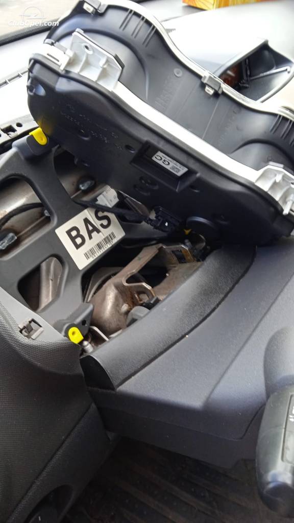

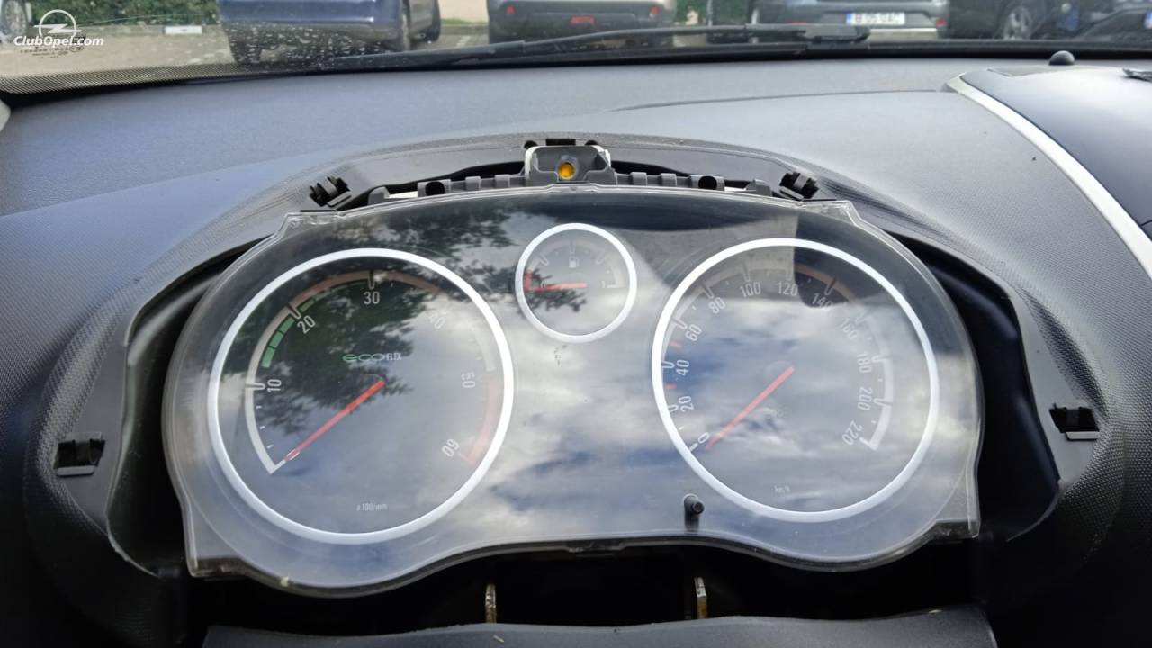

pentru ca nu mai functiona corect ceasul de Kilometraj, l-am inlocuit azi cu cel de pe masina unui coleg, acelasi model, maine o duce la Remat.
problema e ca acum masina mea are numarul de km al masinii lui,eu am crezut ca va lua din calculator numarul de KM.
se poate corecta asta ?
Multumesc!

Da, se poate "corecta", dar nu cred ca o sa poti singur. (depinde foarte mult si daca trebuie mai multi sau mai putini KM)
Oricum acolo trebuie sa faci mai multe modificari, nu doar de Km, ma indoiesc ca masina cealalta era identica la dotari (deci configurari CAN), PIN de securitate, VIN

asta ma intereseaza , daca se poate , o sa merg la cineva priceput
problema e daca imi trebuie vechiul bord sau nu?
ca l-am pus pe masina coleguluui si maine merge la Remat
da, sunt multi Km, masina mea are 135.000 si acum bordul indica 278.000 😊
Multumesc!

O sa trebuiasca codul de securitate al masinii tale (acel car pass cum ii spune lumea) si probabil un eeprom nou, dar daca mergi la cineva care stie...rezolva el, nu trebuie sa te complici tu.
Sa insisti sa iti faca toate configuratiile pentru masina ta, nu doar km.
