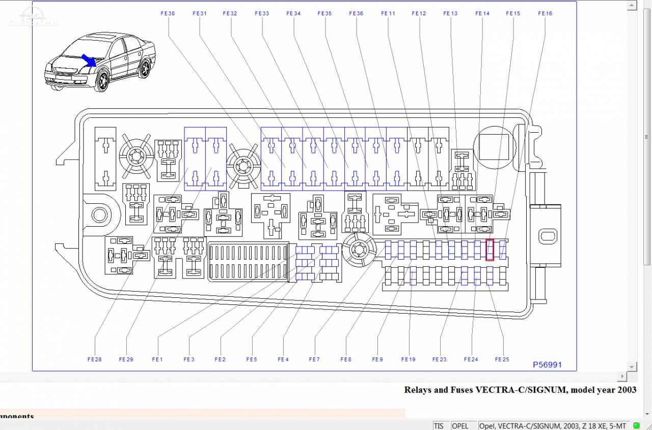

Salut colegi, am si eu aprins martorul check engine de ceva timp, i-am pus tester si a reiesit eroarea asta P0036-08, ați mai întâmpinat dacã da, cum ați rezolvat?

se refera la circuitul de incalzire al sondei lambda de dupa catalizator.
Ar fi bine sa incepi cu verificarea sigurantei FE 15
Uite mai jos, de verificat apoi firele dintre sonda si ecu (si mufele) , apoi ar putea fi sonda defecta sau ecu. Astea sint cauzele electrice ale erorii.
