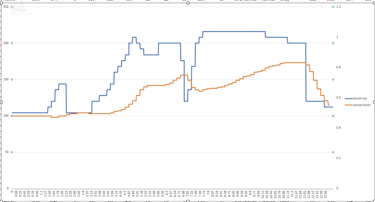

Salut, am o problema cu presiunea de boost, e o diferenta mare intre ce cere ecu si ce se livreaza la orice turatie si nici macar nu e constant. turbina nu e reconditionata, nu fluiera sau alte zgomote ciudate, se aude doar cand face boost spre maxim sunetul specific de turbo, se aude de afara, in masina nu prea iti dai seama.
singura eroare este P0500-74 Vehicle Speed Signal Range/Performance. nu am limitari de turatie sau alte probleme in afara de raspuns greoi la acceleratie si se simpte fara putere
aici un link grafic dintre boost facut si cerut. https://we.tl/t-woQaQRvksn

Turbina dupa cum arata graficul face ceva presiune ,dar este mereu sub ce se cere ,cu fluctuatiile alea ciudate,Se incepe de obicei cu o curatare de senzor MAP ,urmeaza verificat joc in ax,daca nu este nici un consum de ulei se poate trece peste,urmeaza actuatorul verificat cu vacuumetru daca nu e spart si merge in figuri ,la fel geometria sa nu agate ,furtunele de vacuum si electrovalva de comanda ....cam atat si trebuie sa zboare dupa aia.Ca varianta ajutatoare se porneste motorul si se verifica daca actuatorul a ajuns la capat de cursa,adica il mai impingi putin daca este ferm pe pozitie electrovalva si vacuumul sunt ok,mai poate fi si vreun furtun nestrans,iesit de pe colier sau fisurat oricum neetans circuitul de admisie aer.

Va salut! Imi puteti spune cum ati obtinut graficul care descrie functionarea turbinei?

swerige cu OP-COM si functia de record on, faci un test drive si salvezi datele din table, pe urma faci graficul in excel
