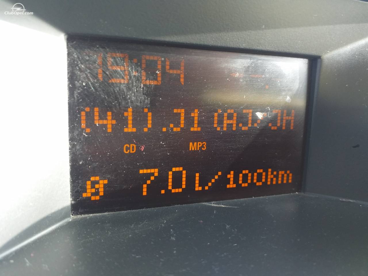

Salutare acum 2 saptamani mi-am incarcat clima cu freon ca nu mai mergea iar dupa 2 saptamani nu imi mai merge mia aparut o eroare pe ecranu din dreapta si gata .Compresoru porneste dar nu baga rece eroarea ce mi-a aparut este { (41).J1(AJ/JH } Iar mai departe nu se mai vede ceva scris .Am facut si testu cu pedalele si mi-au aparut urmatoarele erori:254203
254261
242f66
242f56
245252
Astept pareri .Va multumesc

Erori cu privire la DPF si la senzorul de presiune DPF. Mai ai si ceva despre presiunea combustibilului. Nu am dat atentie, pentru ca daca masina se comporta bine, pot fi erori stocate, nu neaparat prezente si oricum nu au treaba cu "nu baga rece".
Atat timp cat spui ca "compresorul porneste", nu avem treaba cu ECU motor, iar cu pedalele, doar erorile din acel ECU le poti consulta. (aici este si o exceptie, anume electroventilatoarele de racire, dar daca ele nu ar functiona, ar fi comandata decuplarea compresorului)
Ar fi foarte util sa te convingi ca este cuplat compresorul si se invarte si surubul central. Daca este asa si daca ventilatorul de habitaclu functioneaza bine, atunci situatia se mai complica:
- Clapeta amestec aer cald/rece, ramasa blocata intr*o pozitie mai spre cald;
- ineficienta compresor (destul de putin probabil ca sa se intample brusc);
- supapa expansiune blocata;
- lipsa racire condensator (radiator AC), dar de aici, ar rezulta decuplarea ciclica a compresorului;
- sau ceva mai "pervers", un senzor presiune defect si care sa raporteze o presiune corecta, dar defapt sa ai lipsa agent refrigerant.
