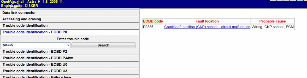

mai jos este eroarea, in tabel ai cauzele posibile. Le verifici EXACT in ordinea in care sint scrise (fire, senzor si apoi ECU).

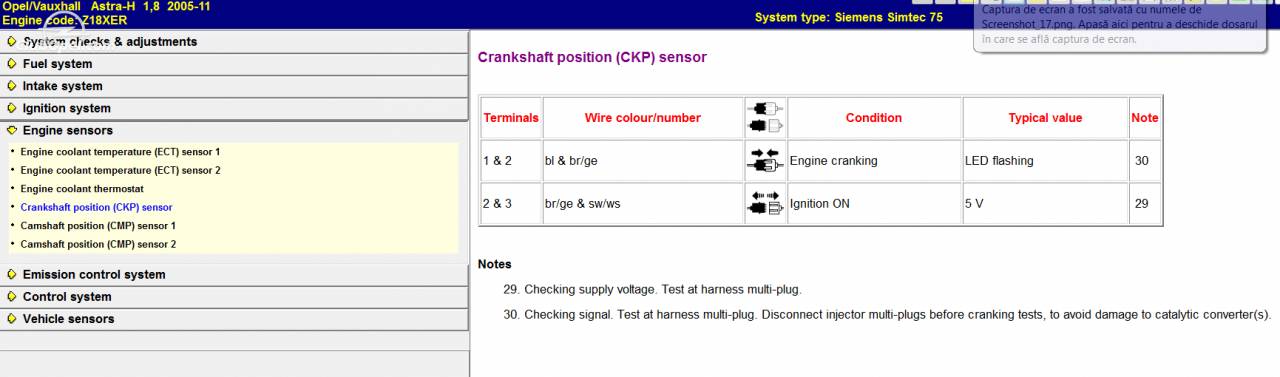

Masuratori la senzorul crankshaft (arbore cotit)

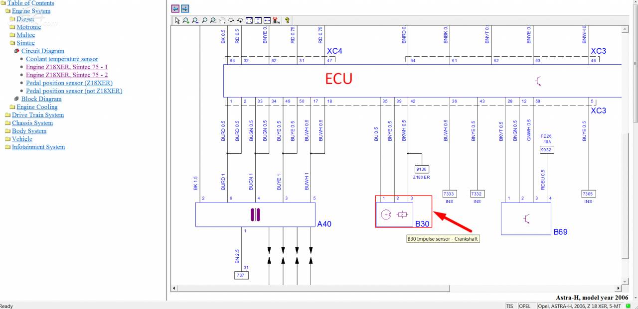

Aici e schema, ca sa vezi unde ajunge cablajul senzorului in ECU

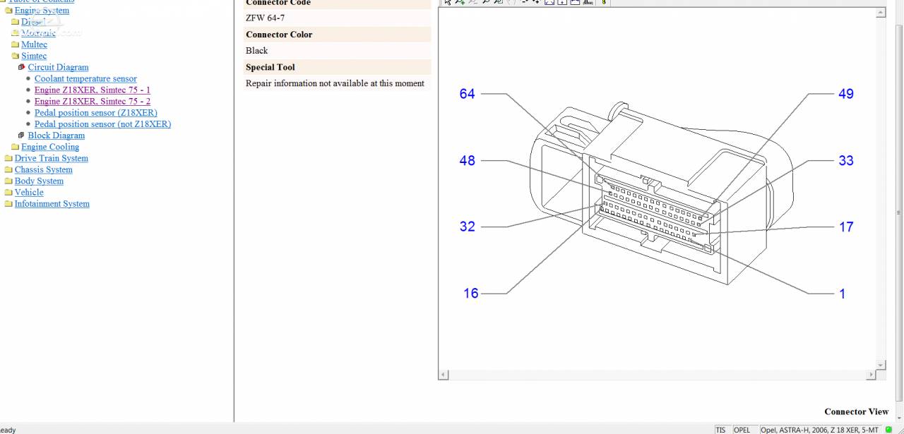

Asta e mufa de la ECU in care ajung firele de la senzorul de arbore cotit (crankshaft).
Daca este sa ne luam dupa eroare pare un fir intrerupt/mufe cu probleme, dar nu neaparat. Daca schimbi senzorul cauta sa iei original (daca e senzor SIEMENS exact din acela se cumperi, nu te zgirci la bani ca ajungi sa dai mai mult apoi. Senzorii ieftini nu rezista. Eventual iei original din dezmembrari decit nou de la alta firma no name.
