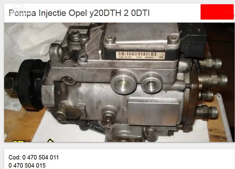

asta-i pompa de injectie (asa arata)
calculatorul pompei de injectie este montat pe pompa (cutia aceea de deasupra, ar trebui sa fie o mufa acolo).

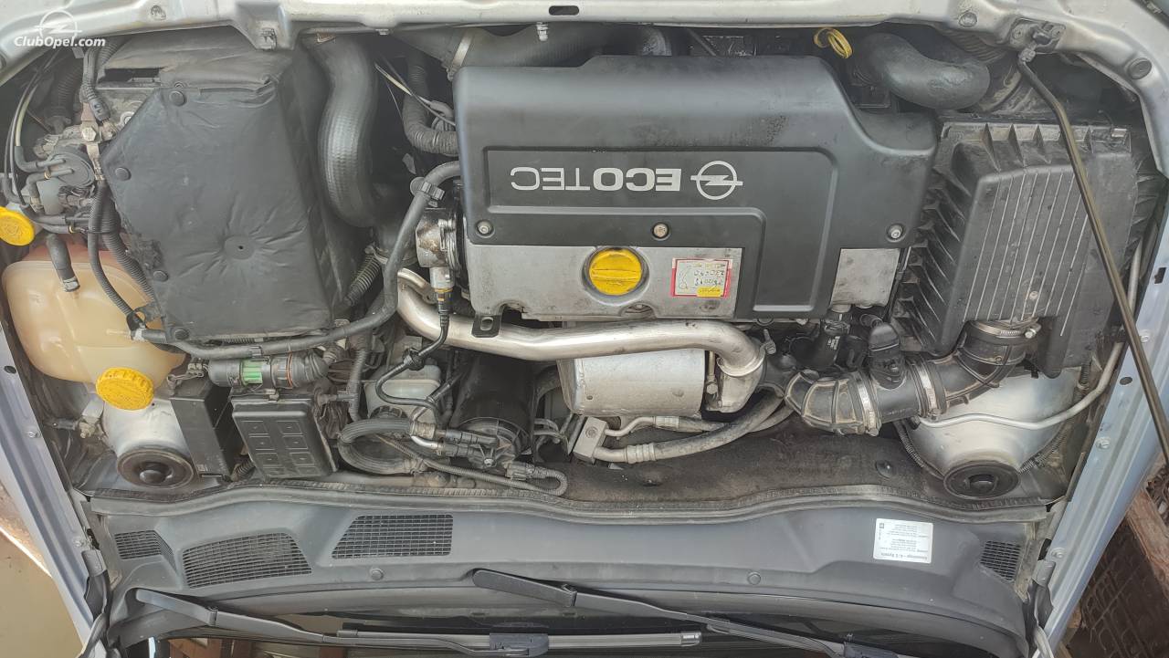

Cam prin zona asta e pompa
Ultima modificare făcută de gabimilo1 la Joi 08 Jul, 2021 1:19 pm
