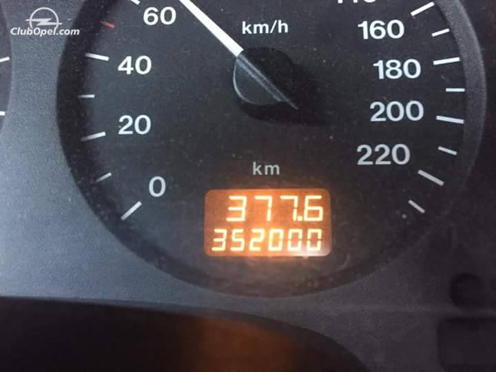

Sunt mașini ca a mea cu mai mulți km asa ca nu te mira de ce poate face un opel!
