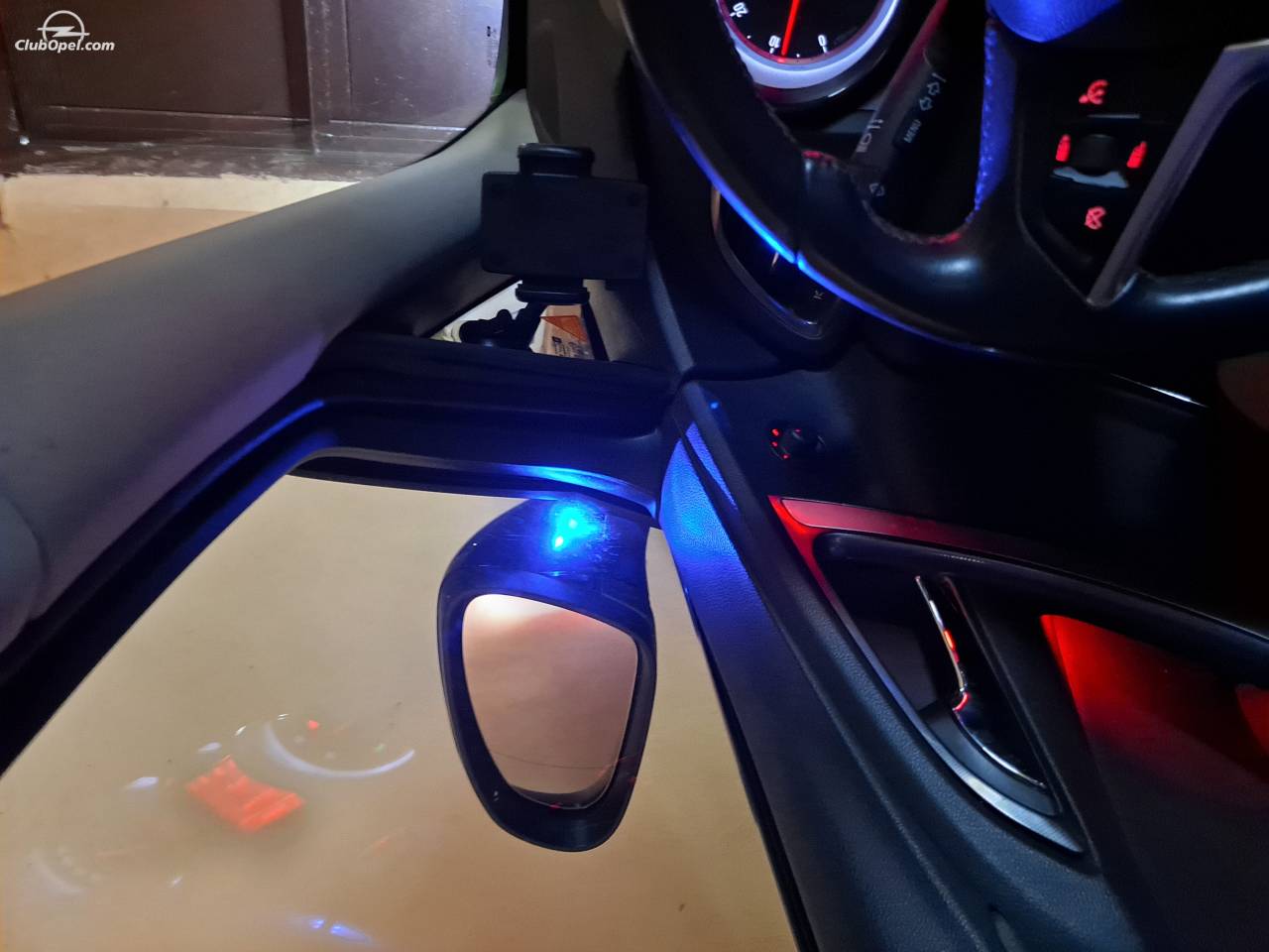

Ecu atunci cand porneste o regenerare , mai porneste si incalzirea din oglinzi si cea a lunetei .Poti pune un led pe oglinda laterala stanga , legat la cele 2 fire de alimentare a rezistentei oglinzii , inseriat cu o rezistenta de 1k, sau 2k cand folosesti un led normal , sau poti pune un led de 12v , fixat in carcasa oglinzii intr-o gaura data la grosimea ledului.
Asa nu vei rata nici o regenerare , eu am led pus de vreo 4 ani si nu am ratat nimic .....uite aici ca idee..
