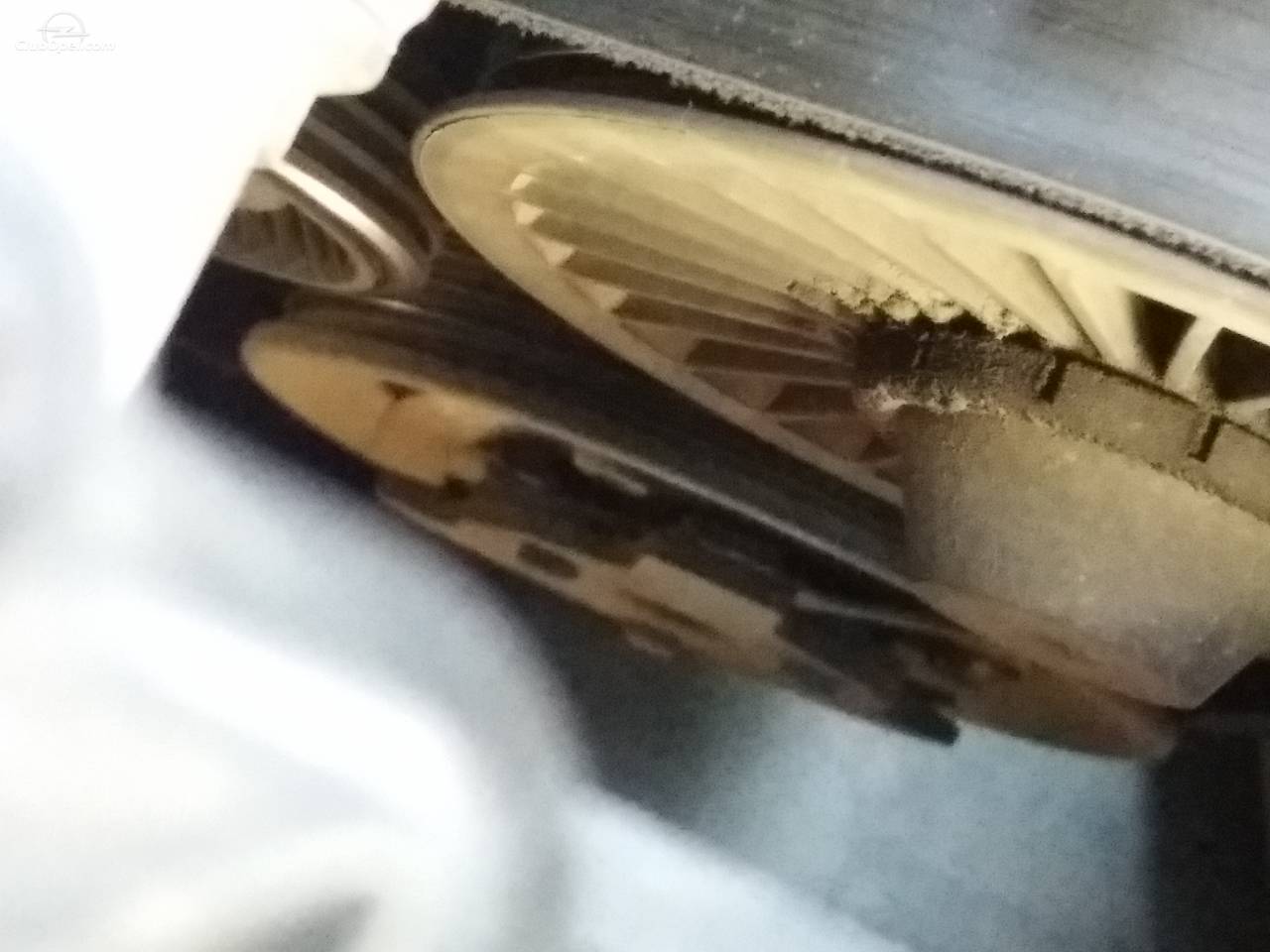

Asa cum spune si Aantonio, compresorul functioneaza in diferite sarcini functie de temperatura setata, temperatura ext/int etc. Se observa si pe consumul instant ca functioneaza in sarcini mici/partiale/mari. Un compresor clasic ar cupla si ar functiona in sarcina constanta indiferent de conditii, ceea ce ma face sa cred ca aceste compresoare de pe masinile noastre sunt cu capacitate cilindrica variabila (variable displacement) si pot varia cursa pistonaselor si implicit a fluxului agentului de racire.
http://www.youtube.com/watch?v=RjLaU8nFnzE
http://www.youtube.com/watc...0eNK6M&t=228s
http://www.youtube.com/watc...GZCFZfmM&t=6s
Compresorul meu e cuplat (axul se invarte) permanent indiferent daca A/C e pornit sau oprit.
Am incercat si o filmare, nu stiu cat se vede... motorul fiind inghesuit si compresorul jos
https://drive.google.com/fil.../view?usp=sharing
Pana la secunda 19 A/C e decuplat, dupa e cuplat.
