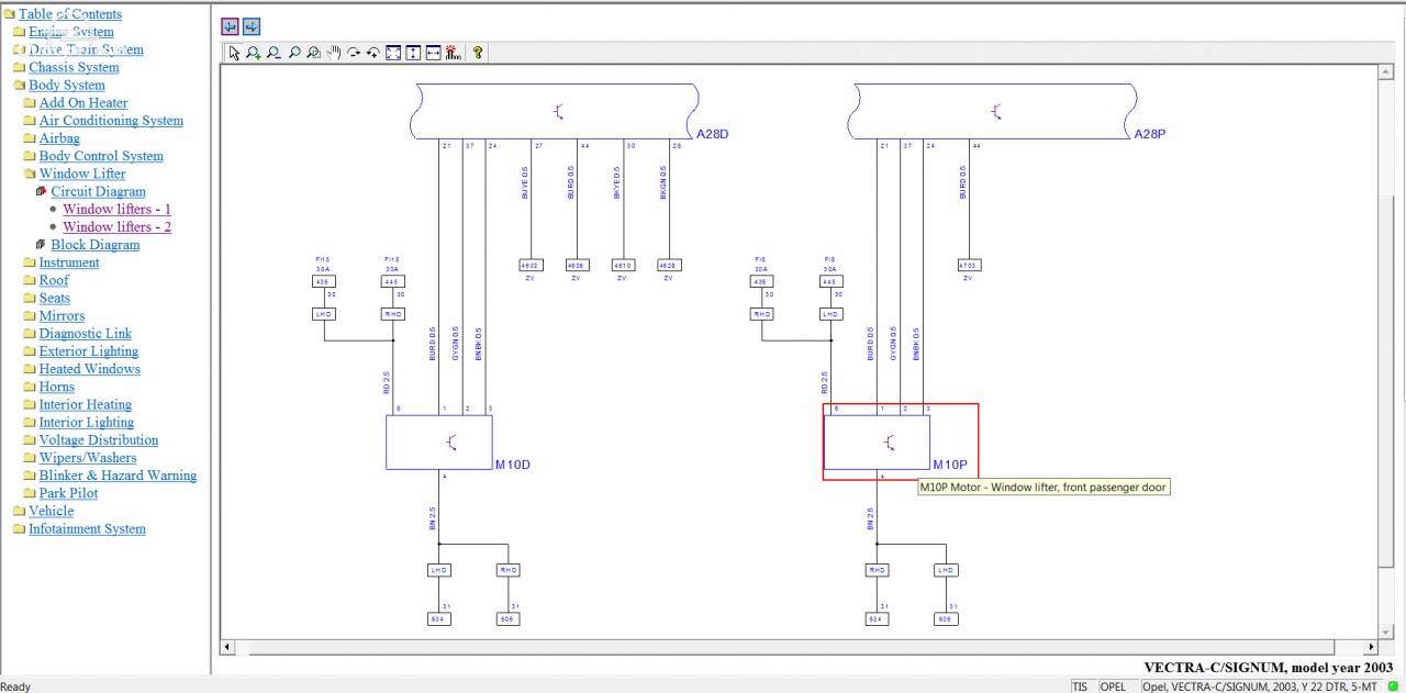

Am achizitionat un signum 2003, 2,2 cdti. Am probleme cu închiderea geamurilor pe fatã.. la început geamul din stânga fatã dreapta nu vrea sa se mai închidã, si azi si cel din stânga a început sã facã figuri.. oare sa fie panoul cu butoane defect?

Am incercat cu spray.. si nimic.. are cumva vreun releu in uși?

Sint sigurante separate pe fiecare usa fata. In afara de asta sint module electronice pe fiecare usa (asa inteleg din schema).
De exemplu la usa de la pasager merge sa ridici/cobori geamul din butonul care este pe usa dar nu merge din butonul de pe usa sofer? Sau nu mai merge din nici un buton sa ridici/cobori geamul de la pasager?
Ai deconectat de curind bateria de la masina?
Uite o schema de la masina ta pentru geamurile electrice fata
