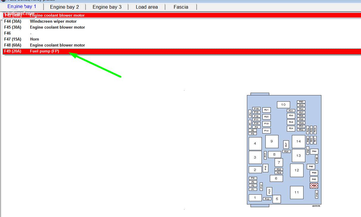

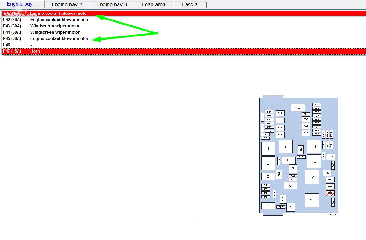

Din ce vad in autodata (e sarac si asta pe zafira c, masina e noua pentru programele pe care le am) apar pe schema tabloului de la motor trei sigurante si trei relee, dupa mine pot fi sanse mari sa fie una arsa.
Verifica cu aparat de masura sau lampa de control. Mai apar si alte trei relee tot pe racire (ventilatoare) dar sigurantele sint mai fragile si asta e functia lor, de protectie.

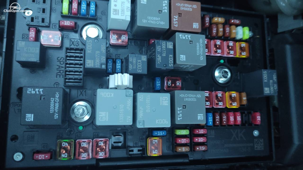

Salut,din ce am vazut in panoul de sigurante nu am decat sig 42 si 48, de 60 de amp parca.Ar trebui sa mai fie una la locul 45? Ca acolo nu am nici una,dar in manual scrie ca 42,45 si 48 sant pentru ventilator.Daca ar trebui,poti sa-mi spui te rog de ce amperaj ar trebui sa fie?

astea sint
Vezi ca nu toate masinile au toate aceste sigurante, ele exista in functie de cum e conceputa instalatia de racire/climatizare.

Poti sa-mi spui te rog care sant releele? Multumesc mult.

Aha,e varianta cu un ventilator,de aia cred ca nu o am pe aia F45.Le-am verificat acum si sant bune sigurantele.

da, de aceea lipseste, si probabil lipseste si un releu. Cam asa e facut si la unele astra h, cind e un singur ventilator lipseste o siguranta si un releu.
Nu sint sigur dar parca si acolo daca pui tester apare eroarea asta.
Releele sint cele numerotate cu 11,12 si 13 din pozele de mai sus.

Asta e panoul de sigurante.

Siguranta nu trebuie pusa in tablou (vorbesc de cea lipsa, acolo pare ca lipseste clema metalica din gaura (sig 45), deci sigur nu e necesara.

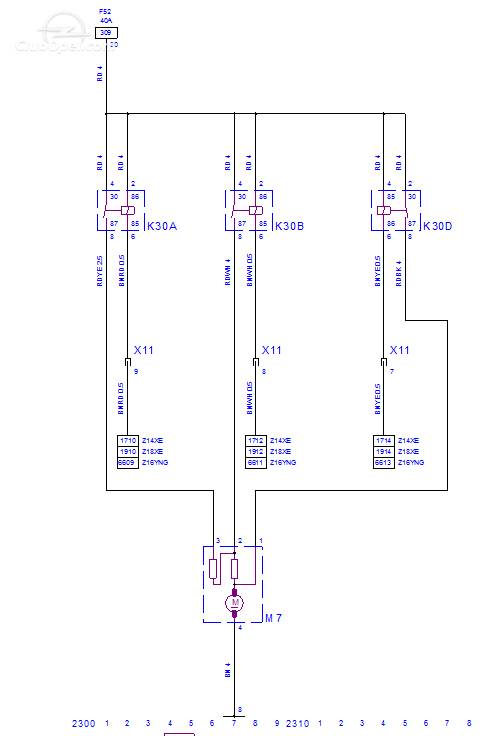

daca scoti pe rind cite un releu din cele trei care sint pe racire si faci o punte cu un fir intre pinii de forta (30 si 87, pinii perpendiculari) ar trebui sa porneasca ventilatorul de pe radiator pe cite o viteza. Daca nu merge pe una din ele (cea mica sau cea medie) atunci posibil ca rezistenta (daca are) sa fie arsa sau nu primeste curent pe circuit (siguranta arsa sau probleme cu mufele / firele).
Daca nu ai inteles pune o poza a tabloului de la motor cu unul din relee scos (11, 12 sau 13) si iti desenez unde sa faci punte. Eu cred ca au pastrat schema de la unul din modelele de zafira b, releele acelea trei sint comandate pe rind de catre ECU.
Uite mai jos o schema - este de la corsa c, am pus-o doar ca exemplu - se vad trei relee care comanda pe rind cele trei viteze ale ventilatorului, releele sint comandate de ECU
