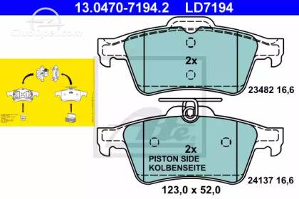

Va rog daca se poate un sfat ! Am cumparat un set de placute de frana spate ! Deoarece am trusa pentru presat etrierii , am trecut la schimbarea placutelor ! Pana aici toate bune , dar acum vine problema : placutele cumparate de mine sunt ( o pereche vorbesc ) una cu un arc la partea superioara si a doua cu 2 iesituri care trebuie sa se potriveasca ( banuiesc ) in doua din cele patru gauri de pe pistonul de frana . Am montat placutele asa cum am crezut eu ca este bine , adica cea cu cele 2 iesituri la interior pe pistonul de frana si cea cu arc la exterior ! Va intreb daca este bine asa cum le-am montat ! Ultima data au fost schimbate la un service auto si mi-am luat o teapa de zile mari ! Nu mai conteaza asta , dar cei de acolo au montat placuta cu arc la interior , la piston ! Cum este bine ?

Uite ce am gãsit:
De aici rezultã cã plãcuta cu arc se monteazã pe partea cu piston, adicã vitãversa decât fãcusi matale.

Lasati-o asa cum a cazut ! Bine , am inteles , nu ai vrut sa ma jignesti si cu asta basta ! Oricum , multumesc pentru fotografie , am schimbat placutele asa cum ai spus si ... Tot nu inteleg : daca placuta fara arcuri are cele 2 iesituri , ce rost au ele ? Plus ca atunci cand am desfacut etrierii ca sa scot placutele pentru schimbare , din cauza arcurilor de pe placutele de frana etrierii au iesit foarte usor ne fiind nevoie sa mai bag surubelnita sa-i scot ! Ciudat !

Mitroi Vicentiu a scris:Lasati-o asa cum a cazut ! Bine , am inteles , nu ai vrut sa ma jignesti si cu asta basta !
N-o las niciodatã așa cum a cãzut...o mai mișc puțin. Și într-adevãr, nu am avut nici pe departe intenția asta...cumva logic, nu?!
Mitroi Vicentiu a scris:Tot nu inteleg : daca placuta fara arcuri are cele 2 iesituri , ce rost au ele ? Plus ca atunci cand am desfacut etrierii ca sa scot placutele pentru schimbare , din cauza arcurilor de pe placutele de frana etrierii au iesit foarte usor ne fiind nevoie sa mai bag surubelnita sa-i scot ! Ciudat !
Este posibil, dupã cum am vãzut și în alte cazuri, ca aceste plãcuțe sã fie compatibile și cu alte mașini, nu neapãrat Opel, și din varii motive (economice, etc) sã aibã detalii constructive nefolositoare pe un model, dar necesare pe altul....
