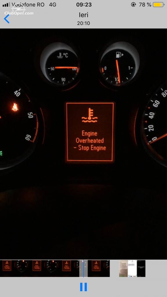

Deci situația e in felul urmãtor , am primit acest mesaj in mers , dupã care am oprit bineînțeles pe dreapta , și am așteptat sa se rãceascã motorul am încercat sa pun contactul motorul aceeași eroare , lãsat motorul sa rãceascã in jur de 1 ora și am revenit la mașina am pornit mașina fãrã eroare a scos o gramada de fum oscilațiile au luat-o razna și am oprit motorul am încercat încã odatã aceeași chestie dar de data asta fum + motorul l-am accelerat și se oprește șingur si am lãsat-o acolo trebuie tractata pana la service a gãsit cineva o rezolvate ? , mulțumesc de atenție !

Am avut aceiași problemã odata si s-a dovedit a fi de la sensorul de temperaturã pe evacuare. Ce puțin sper ca ai aceiași situație. Practic motorul nu s-a supraîncãlzit, doar a lust-o razna sensorul.
Motorul nu o sa iti porneascã pana nu bagi testerul pe ea si stergi eroarea stocatã de senzor. Dupã ce se sterge ar trebui sa îți meargã, dar odata ce ti-a fãcut probleme considerã sa schimbi acel sensor pentru a evita eventuale surprize.
Daca nu e de la sensor si motorul s-a fiert pe bune, poți sa te aștepți la daune mai mari.

Am pãtit si eu acelasi lucru ieri, pe autostradã, însã cred ca doar din vina mea. Am tot o insignia din 2009.
Dupã un drum de vreo 300 de km eram pe autostradã si i-am dat forjã, aveam in bord cam 240 km/h. Motorul era deja foarte cald, mergand tot drumul destul de tare, iar cand am accelerat si mai mult s-a aprins engine overheat...am tras pe dreapta, am asteptat sa se rãceascã dar degeaba...cand am incercat sa pornesc, dupa ce apa a scazut sub 90°, mi-a dat din nou engine overheat, motorul facea ca un tractor si se oprea. A trebuit sa o iau pe platforma.
Cand am ajuns cu ea la un service, dupa ce s a racit de tot, nu mai pornea deloc, insa nici nu mai dadea eroarea engine overheat. Facea de parca nu avea combustibil.
Pe tester nu dadea nimic, nici macar senzorul de temperaturã.
Am testat senzorul sa vad daca e bun si era ok, functiona normal.
Mai din gresealã, mecanicul i-a dat reset din tester la filtrul de particule (dpf), si dupa reset masina a pornit la sfert de cheie ca si cum nimic nu s ar fi întâmplat. Am scos o apoi la un test pe autostradã si totul pãrea normal.
Ideea este ca sunt slabe sanse sa ai daune la motor, vibrochen sau altceva, pentru ca nu ai mers cu ea dupã ce ti a aparut engine overheat. Si cel mai probabil a luat o senzorul razna (este o problemã comuna la opel insignia, stiutã. S-a vrut rezolvata printr un update de soft dar se pare ca a fost cam fail iar fabrica nu îsi asumã).
In principiu trebuie verificat senzorul de temperaturã, presiunea de ulei, termostatul, nivelul lichidelor (ulei, antigel), functionarea ventilatoarelor.
In cazul meu nu inteleg de ce a pornit doar dupa resetarea dpf-ului. Totusi suspectez ca mi-a aparut engine overheat pt ca am fortat masina prea tare (ea fiind limitatã din fabrica la 190 km/h) si exista posibilitatea ca atunci cand mergeam foarte tare sa fi inceput si o regenerare de filtru si sa i fi crescut temperatura foarte mult, datorita injectiei suplimentare cu motorinã, iar atunci senzorul i-a zis calculatorului ca el renuntã ca moare de cald, iar calculatorul mi-a taiat si injectia pe viitor, si de aia nu mai pornea. Este doar o presupunere. Am mai întrebat si alti mecanici dar n am primit inca un rãspuns elocvent.
Vineri o scot la un drum de 600 km si revin cu detalii daca apar ceva probleme.
Sa ne spui cum ai rezolvat si tu.

crapu7 a scris:@ska. Lucrul asta fabulos cu 240km o pot confirma si eu ca tot in aceleași condiții (mai exact 236 km) mi-a dat si mie engine overheating cand a murit sensorul si a luat-o razna.
Mașina nu e limitatã deloc la 190km si se duce fara probleme peste 230 cel puțin.
Am si eu acelasi motor A20DTH, si stiu cu ce se mananca. Ok, pe Astra J, nu pe Insignia.
M-a amuzat foarte tare faptul ca la 240kmh, a accelerat si mai mult...
Da, e un motor reusit zic eu, daca-l intretii corespunzator, si ai grija la regenerari.
NU e un motor pentru frecat in oras 5km dus, 5 intors.
