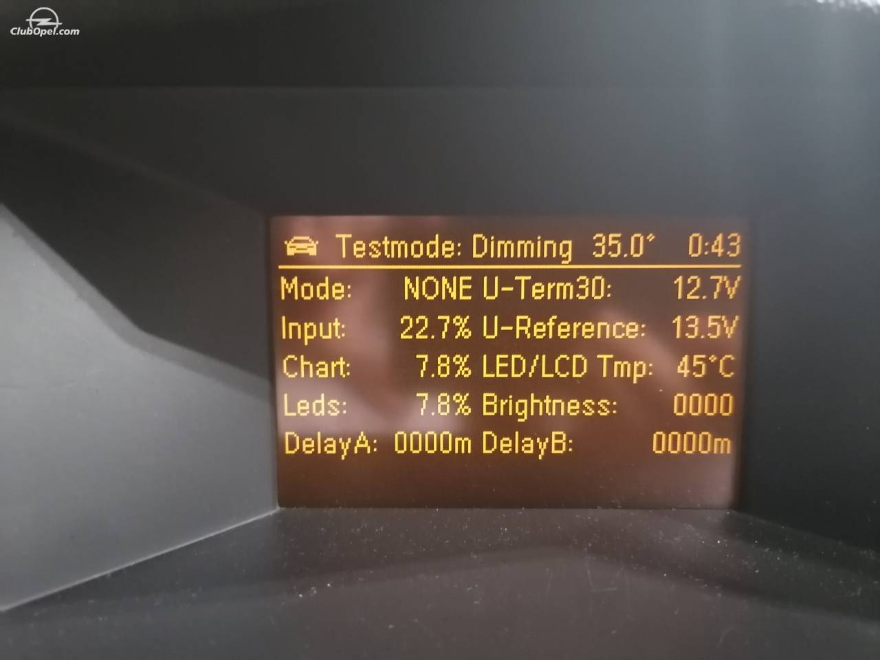

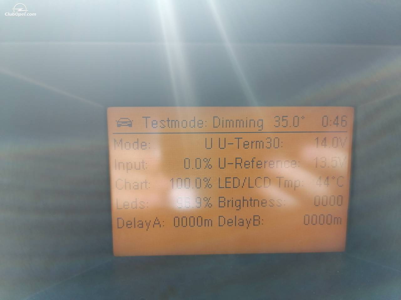

- vechiul alternator a fost reparat ultima data prin inlocuire punte + releu Mobiletron. Incarca ok, doar cand era foarte cald afara scadea incarcare la aprox. 12,8-12,6 V cu AC pornit si ventilatia pe treapta mare de viteza. Asta se intampla doar la ralanti, daca apasam cat de putin acceleratia tensiunea crestea peste 13,5V. Daca dadeam ventilatia pe treapta mica tensiunea revine.
- alternatorul nou incarca ok, testat in gol si sarcina, dar aceeasi problema la cald cu AC si ventilatia pe treapta mare. Mecanicul se scarpina in ceafa si pune pe seama consumatorulor mari (adica ventilatoare AC+racire, ventilatie, compresor, etc.)
Ce am observat in meniul secret:
- cand incarca ok apare ”Mode: U”
- cand cade tensiunea apare ”Mode: None”
Inca studiez fenomenul si acele moduri din meniul secret.
