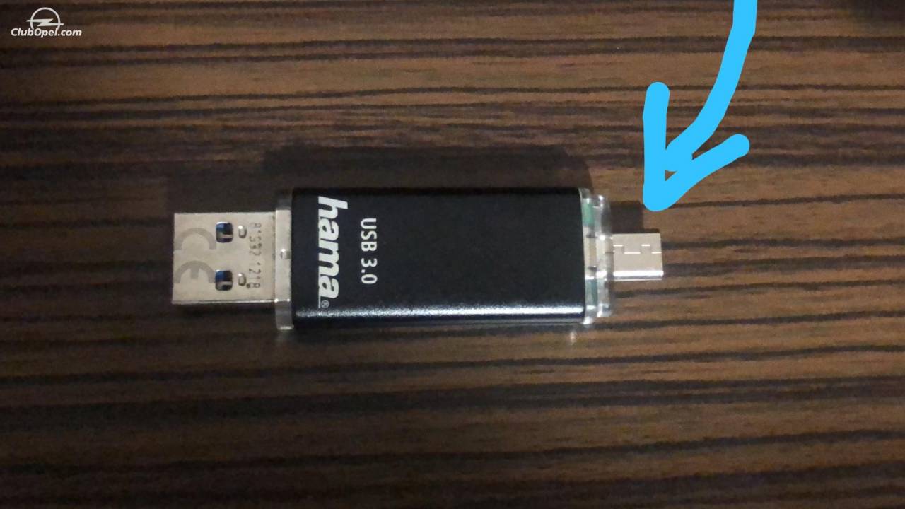

Salutare, am un Opel Insignia Facelift din 2014 si saptamana trecuta, din neatentie am bagat stick-ul cu mufa speciala pt telefon in usb-ul masinii ( am atasat poza cu stick-ul ) si de atunci radioul porneste normal dar nu am sunet ca si cum ar fi pe mute si nu vrea sa imi citeasca nici melodiile de pe stick ...
Oare care ar putea fi problema ?? Sau daca stie cineva un specialist din Olt/Dolj.

Eu nu am avut de-a face cu un astfel de aparat, deci nu le cunosc exact.
Aparent, ai reusit sa nimeresti tocmai pinul de +5V din mufa USB. Mufa din stick fiind metalica, ai pus acei +5V, la masa. (popular spus, ai facut scurtcircuit)
In general, dispozitivele acestea nu sunt sensibile pe porturile de date (pe cele doua fire din mijloc), acestea putand suporta si 0V si +5V, fara sa pateasca ceva.
Ghinionul tau a fost ca ai nimerit tocmai tensiunea de alimentare (presupun). Consecinte posibile:
- stabilizatorul de +5V a intrat in protectie (daca este ceva mai destept decat un stabilizator serie, banal). In acest caz, ar trebui lasat cateva momente fara alimentare (o borna data jos);
- sa existe o siguranta pe aceasta tensiune (vorbim de sigurante SMD, nu o sa ajungi tu sa o vezi sau sa o schimbi);
- daca este folosit un stabilizator serie si fara protectii, s-a cam ars (la fel, nu cred ca o sa-l poti identifica tu).
Toate acestea sunt doar presupuneri, poate intervine vreun coleg care a avut de-a face cu un astfel de aparat.
P.S. Daca dupa borna data jos nu isi revine, recomandat ar fi sa mergi la un atelier specializat. Dar, asa la nivel empiric, ai putea sa incerci cu un cablu OTG si un telefon mai vechi, care sa nu te deranjeze daca se strica.

Am scos borna dar niciun rezultat, cred ca cel mai bine e sa merg la un atelier ( daca cineva cunoaste pe cineva care se ocupa cu asa ceva din Olt / Dolj rog sa lase mesaj ), iar in cel mai rau caz ma gandeam sa cumpar o navigatie aftermarket.
