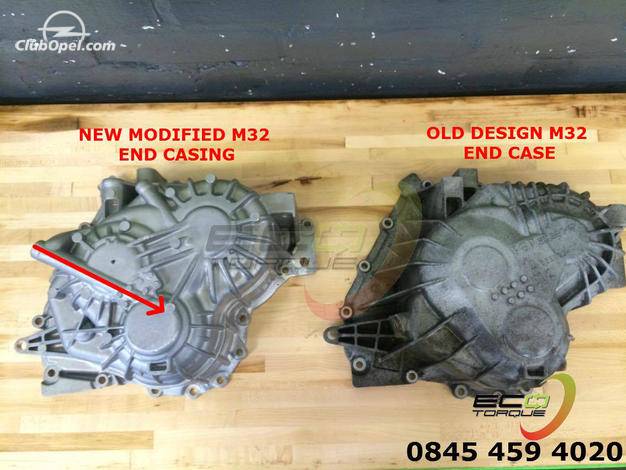

Deci : cutiile pana in 2012 sunt praf ,se sparge carcasa si se sudeaza rulmentii din cauza faptului ca au pus a 6 treapta pe un rulment la limita pt. 5 trepte deja.
Ia o cutie dupa poza pe care am pus-o si atat trebuie sa verifici , ca nu stiu mai multe, sa fie carcasa de ambreiaj la fel si restul trebuie sa stie mecanicul ce trebuie sa verifice
Rulmentii se duc deoarece nu numai ca sunt subdimensionati ci si prin faptul ca uleiul care sta la iei( acestia fiind aproape pe fundul cutiei de viteze ,deci in ulei tot timpul) nu se poate schimba prin barbotare, deoarece nu au canale de fuga
Cutiile nou pe langa faptul ca au canale de ungere(fuga) ca in poza, au si rulmenti mai mari. Punct.
Vrificati daca la carcasa , planetare si timonerie e la fel
Bafta!
Daca da , schimba uleiul din ia cand o montezi cu 2,5 litri de Ravenol 75w
Nu 75w 80 nici 90 ....simplu 75w
Nu are buson de verificare nivel cutia noua,,, cea veche are
Uleiul de cutie noua (galben)nu este acelasi ca la modelul vechi(rosu)

dacã nu se mai poate repara, ia una dupã 2012-2013 ca cea din poza de mai sus, la vreo 150k și a mea a început sa facã ceva zgomot dar am mers la timp la bãieți de la Turda și am schimbat toți rulmenți și am deja 20k de la reparație și merge ok.
