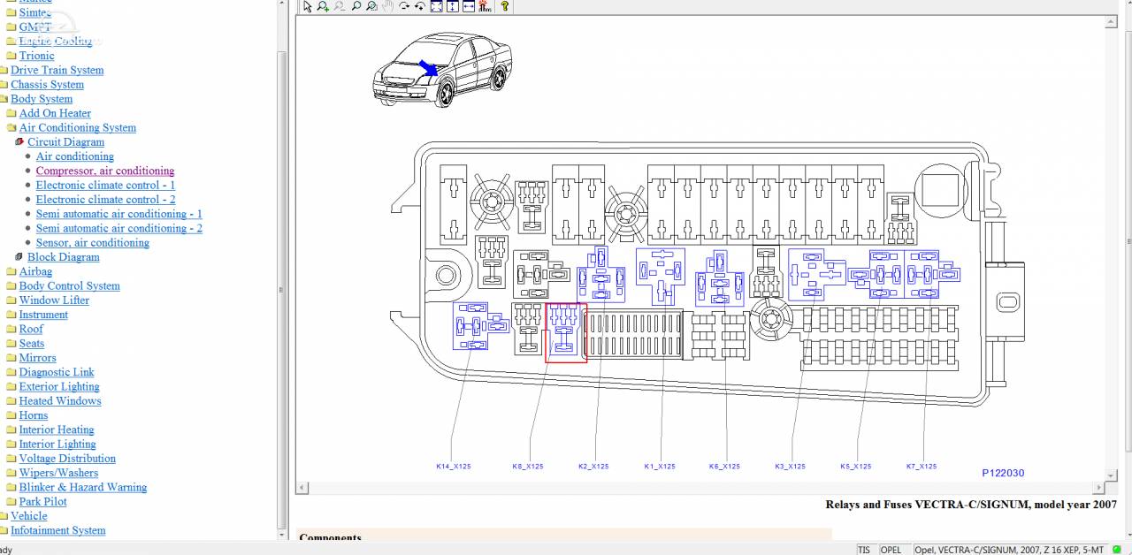

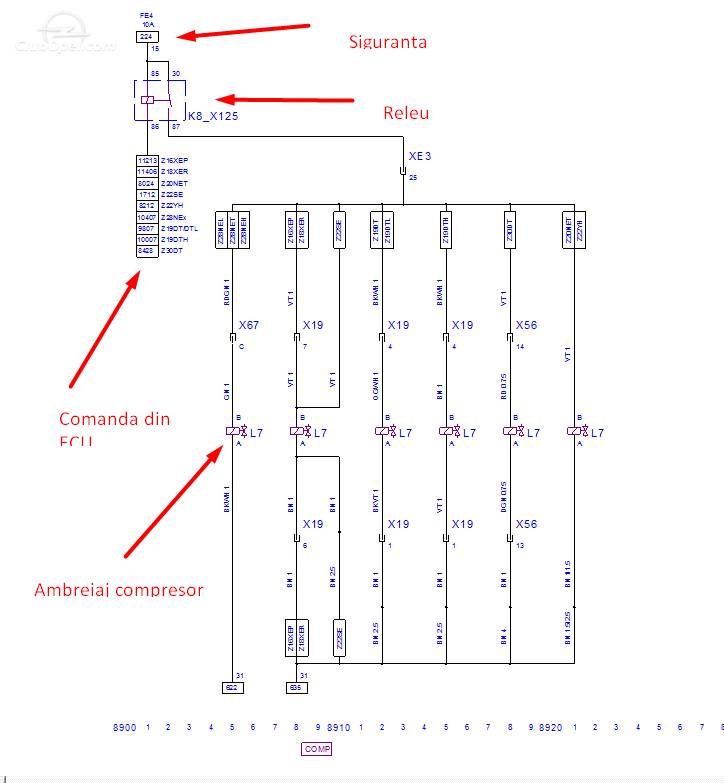

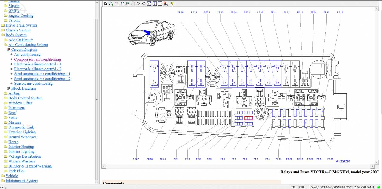

Schema alimentare compresor la masina colegului @Omega
Acesta este releul
Iar aici siguranta
Alimentarea compresorului o face releul de mai sus. Comada releului este facuta cu minus de catre ECU, bineinteles daca sint indeplnite conditiile cerute de acesta, asa cum zicea si @sebage. Ar trebui vazut daca siguranta de mai sus este buna si apoi facuta o punte intre contactele de forta ale releului (30 si 87). Daca porneste compresorul inseamna ca siguranta si firele/mufele pina la compresor sint bune. Apoi trebuie verificat daca se primeste minus de la ecu pe comanda releului. Daca nu se primeste = de vazut conditiile si cablajul/mufele releu-> ecu.

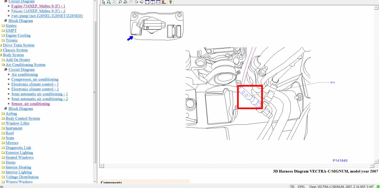

uite aici gasesti senzorul de presiune freon la z16 xep

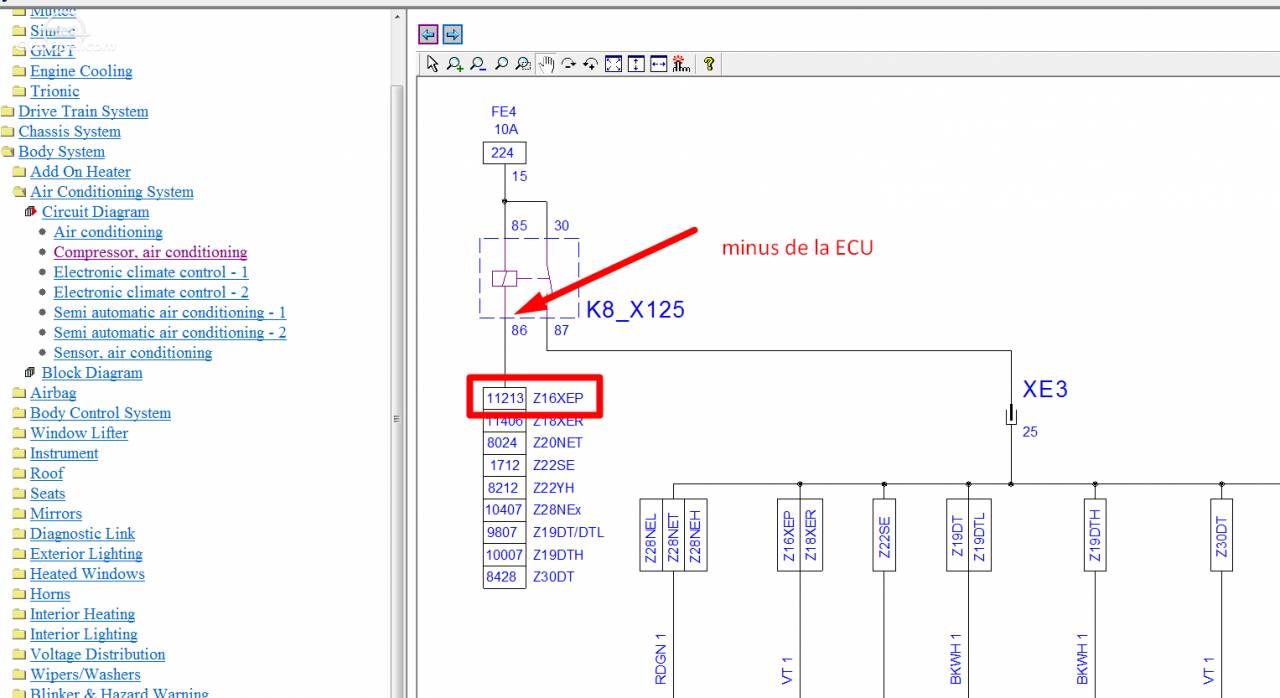

releul acela K8 x125 este comandat de ECU cu minus in pinul 86 iar in pinul 87 primeste plus din siguranta FE4. ECU trimite minus aici doar daca senzorul de presiune vede ca ai presiunea corecta de freon.Acest senzor citeste presiunea de freon si trimite informatia in ECU. Acesta o inregistreaza si tu cind apesi butonul de ac din cabina ECU trimite minus la releul K8.
