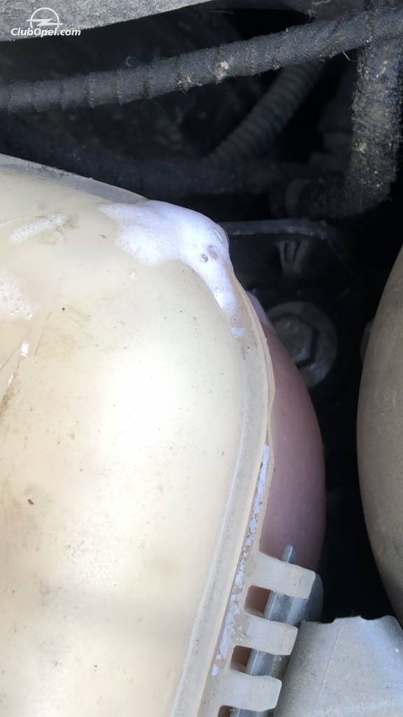

Salut,am mers cu mașina vreo 5km și mi a apãrut coolant level,a doua zi m am uitat la nivelul din vas și era gol am completat cam 500ml
Apa normala peste antigel și când am pornit o mi a fãcut o spuma albã care vine de pe retur cu aer in ea,nu are urme de ulei,e de un alb pur,nu face gaze,ce ar putea fi?

Salut. Mai mult ca sigur este garnitura de chiuloasa.....nu scoate fum alb pe eșapament la turație mai mare?

Pentru completare se foloseste apa distilata / demineralizata. Daca ai pus apa normala de la robinet probabil sistemul tau este contaminat si au loc ceva reactii chimice.
Parerea mea este in primul rand sa verifici de ce a scazut nivelul antigelului, vezi pe unde ai pierderi. Dupa ce rezolvi asta sistemul de racire trebuie golit, curatat si umplut din nou cu antigel.
