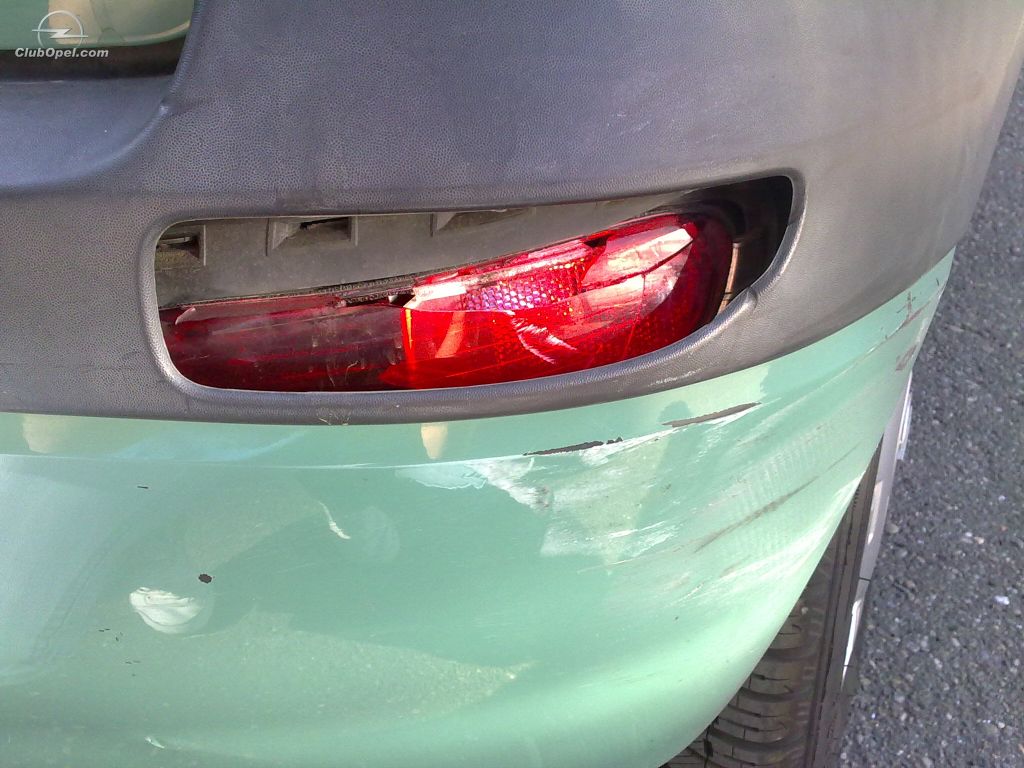

Acum doua zile mi-am gasit masina lovita in parcare, daune minore - stop ceata dreapta spart:
Imi poate spune cineva cum se poate schimba acel stop? Trebuie demontata bara, se poate repara in parcare sau trebuie sa merg la un service?
Also, stiti cumva unde as putea gasi de cumparat stopul respectiv (nou/SH)?

Trebuie trase fire. Dai bara jos si gasesti un conector de unde vei trage fire pentru partea dreapta, apoi ai nevoie de lampa ceata de vauxall ( in Marea britanie ceata e pe partea dreapta ) odata cu lampa vei comanda si soclu cu bec. Cand ai toate componentele te apuci de montaj. Cam asta ar fi. Nu e cine stie ce inginerie!
