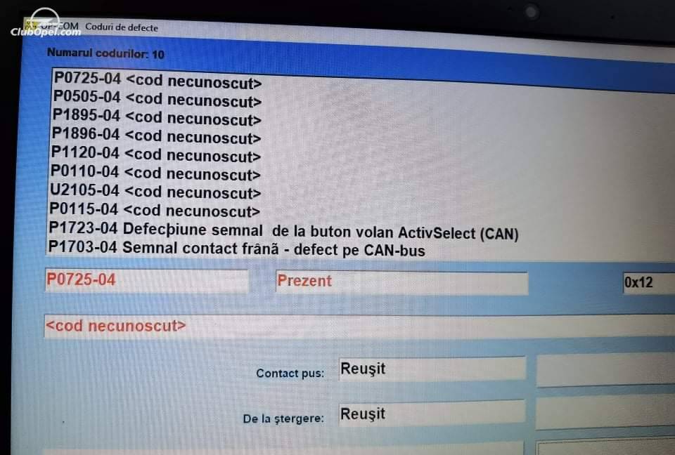

Bunã ziua, dețin un Opel astra h 2005 Z16xep cutie easytronic. De vreo doua luni am probleme cu ea în sensul ca atunci când dai la automat învârte putin și apare F in bord. Nu face in fiecare zi, cateodata la câteva zile.

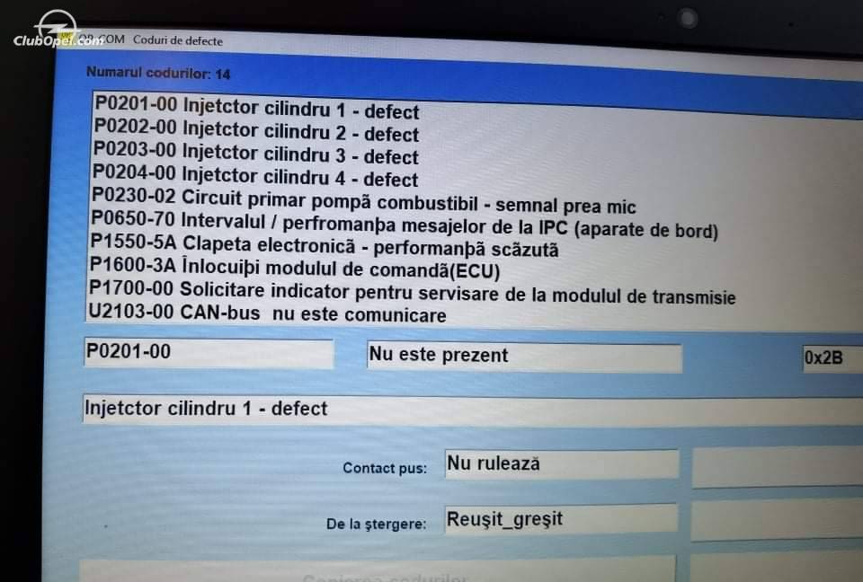

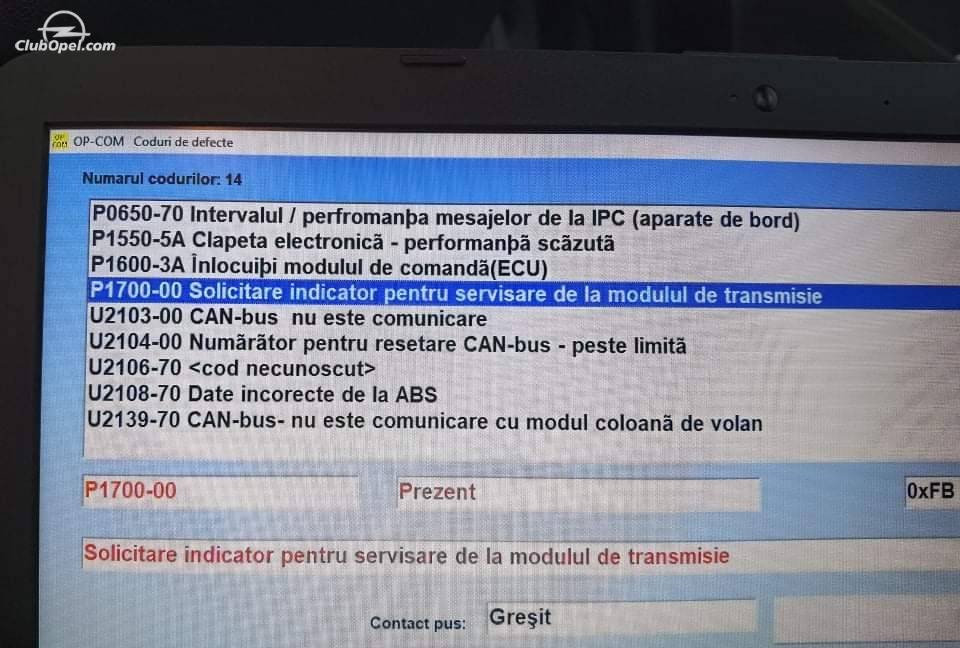

Cand apare eroarea testerul nu se poate conecta pe mașinã câteva minute. Dupã ce reușesc sa îl conectez apar foarte multe erori atât pe calculator motor cât și pe cutia de viteze. Atașez mai jos poze.
Am schimbat calculatorul de motor, problema a persistat apoi la indemnul mecanicului am schimbat electromotorul, dar la fel problema persista.
Precizez ca face aceeași problema și la cald și la rece.
Va rog sa ma ajutați cu o sugestie, ce as mai putea sa verific, are rost sa desfac calculatoarele de pe cutie? Sa verific periile la motorașe?
Dupã ce șterg erorile mașina pornește și merge normal, fãrã sa mai aparã nicio eroare.
