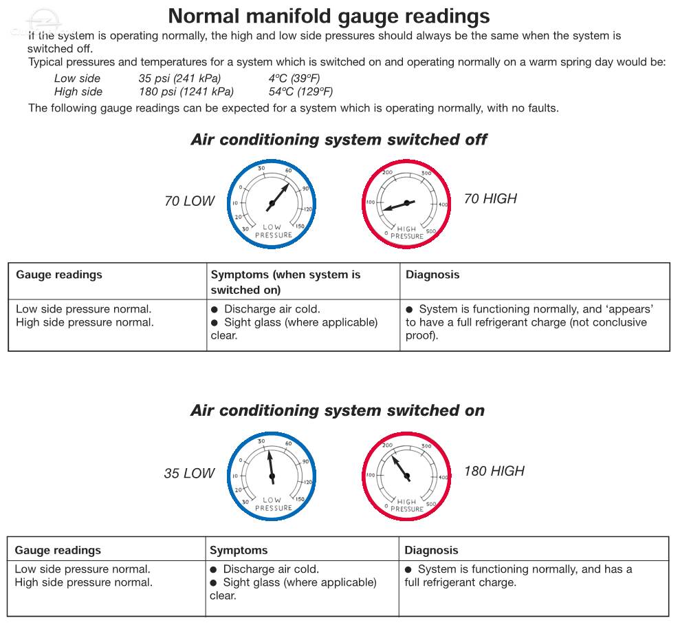

Cand pui o statie de incarcare pe o instalatie AC, pe langa multe alte operatiuni, poti si sa citecti valorile presiunilor in partea de presiune inalta si in partea de presiune joasa.
Ei, dupa ce totul a fost facut ca la carte (asa inteleg), care a fost evolutia celor doua presiuni, cand functiona compresorul de AC?
Daca ai cantitatea necesara de agent refrigerant, compresorul porneste, de la cele doua valori, porneste depanarea. In rest, pot fi doar presupuneri.

Cam despre asta este vorba:
Ti-a fost masurat asa ceva? Cu ac oprit si apoi cu el pornit?.
Cum se manifestau presiunile ? In functie de raspunsul asta (de exemplu - zic si eu, cind pornea ac-ul cea mica scadea si cea mare crestea) sint indicatii cu piesa pe care ar trebui sa o verifici. Fara masuratorile astea e apa de ploaie.

Daca compresorul a pornit , adica ambreiajul a cuplat inseamna ca presiunea minima este indeplinita adica ai scapat de tester .Dupa aceea in mod normal cu ceasuri /statie incarcare se observa asa:
-static partea de joasa trebuie sa fie egala.
-in functiune partea de joasa trebuie sa scada de la sa zicem 6 bar catre 5 aprox in mare , partea de inalta trebuie sa urce.adica 12 > bar
-daca... in momentul in care se porneste AC pe partea joasa se observa o presiune care scade si tinde catre vacuum aia inseamna ca e o obstructie undeva . Unde asta poate fi in supapa expansiune (blocata din cauza depunerilor de pe conducte care la prima functionare s-au oprit acolo) sau ... conducta indoita( nu sparta) pe undeva asta depinde cat de repede scade presiunea...
