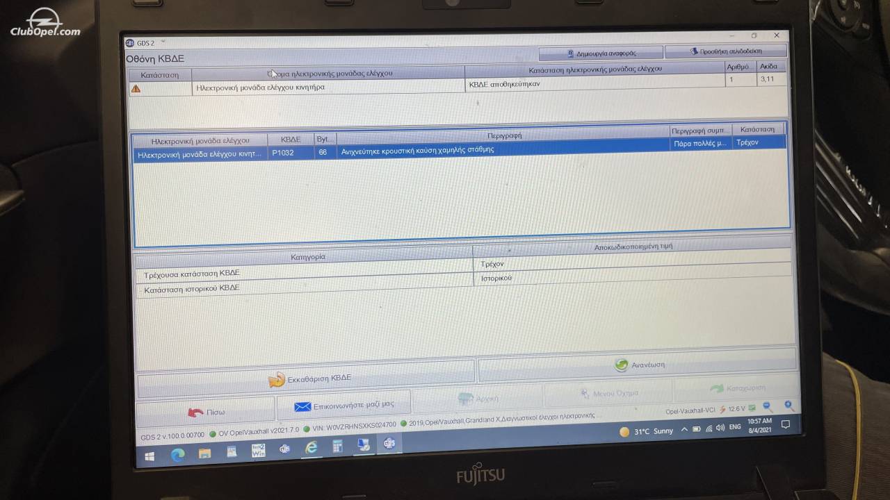

Salutare,
Astazi s-a aprins martorul Check Engine si a aparut mesajul
"Defectiune la motor ". Mentionez ca motorul nu mai tragea si nu mergea rotund.
Am fost la reprezentanta si dupa ce au pus tester-ul a iesit eroarea P1032. Cei de la service au spus ca aceasta eroare a aparut de la sonda de noxe. Mai exact senzorul a vazut ca este o problema pe evacuare si aceasta vine de la motor.

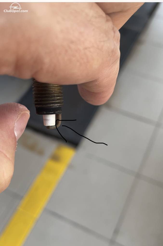

Problema a fost de la o bujie pentru ca ceramica din interiorul bujiei a cazut peste electrod si nu mai dadea scânteie. Atasat poze

Bujiile se verifica periodic , 10.000 km altii dau 20.000 ...depinde uzura lor de regimul de exploatare si de calitatea combustibilului, bucati din ceramica aia cazute se lasa cu demontat chiulase.

Eu la 30 k am fost informat de un TSB ce recomanda schimbarea bujiilor la exact 30k.
Am 86k si ma pregatesc de al treilea set. Cam des. In mod normal cred ca acest tip de bujii tin cel putin 100k.
Cred ca tine de o vulnerabilitate conexa LSPI.

Codul actual de bujie 3553466 parca e diferit de cel initial. Ramane insa recomandarea de schimb la 30 k. Problema a aparut dupa modernizarea motorului pt a coresounde Euro 6.
