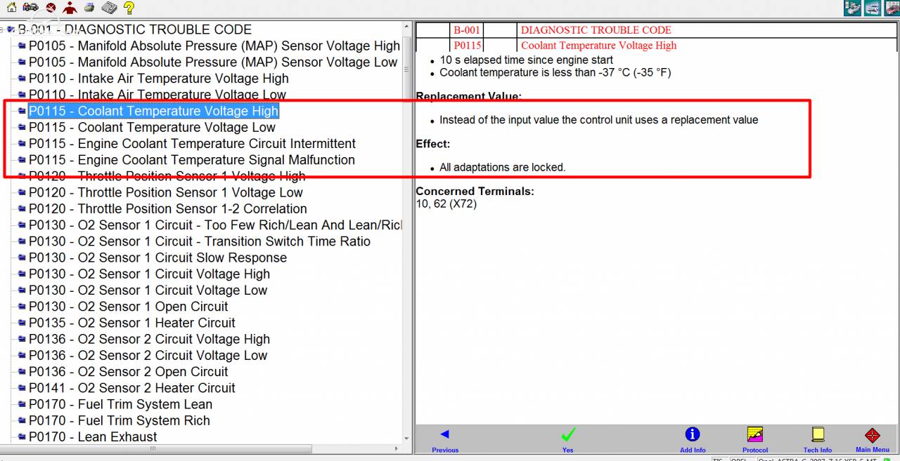

In TIS este data procedura de verificare pentru eroarea asta.
Problema este ca sit date 4 variante, in functie de eroarea citita probabil cu tester dedicat OPEL.
Era bine daca stiai care din cele 4 variante a fost gasita pe masina ta.
Eu m-am uitat la primele doua, in general fac referire la ceea ce ti-am zi (cabluri, senzori, ECU).
Care din astea 4 e eroarea masinii tale?
Daca te uiti sus pe imagine intelegi de ce a intrebat @sebage de valori citite de tester (gradele).

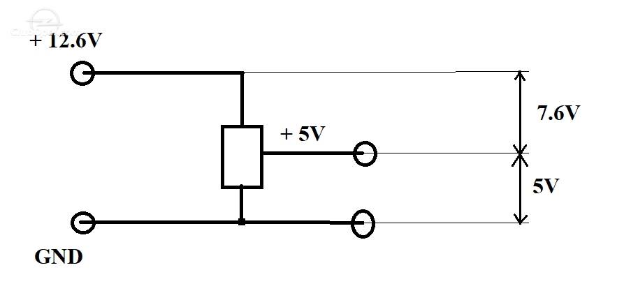

7.5V ... exagerat de mult.
Pe senzori, in general se foloseste o tensiune de referinta generata intern de catre ECU undeva cal la 5V (stabilizata, compensata si monitorizata)
Ar fi foarte importanty de stiut exact cum ai facut masuratoarea, de unde ai luat masa pentru multimetru si in ce pini din cele doua mufe ai gasit tensiunea de 7.5V?
Nu te arunca sa mai cumperi componente, pana nu te asiguri ce anume este defect.
Eu as incepe prin a compara valoarea celor doua perechi de senzori. Nu pot fi ambii defecti exact in acelasi fel. (parerea mea) Daca la aceeasi temperatura, si senzorul nou si cel vechi prezinta aceeasi rezistenta, eu as spune ca sunt buni amandoi.

Pe testerul lor aparea cu rosu P1115-01 sau P1115-1 nu mai stiu exact oricum ceva cu 1 in capat. Nu am vazut afisat nici unul din cele 4 coduri din poza postata.

Masuratoarea am facut-o punand multimetrul direct pe cei 2 pini de la mufa fiecarui senzor. La fiecare din cei 2 senzori vine o mufa cu 2 pini. Am masurat cu ohmetrul si rezistenta la vechii senzori. La temperatura camerei au fiecare aprox 2 kohm si la temperatura ridicata au cam 800 ohmi.
  • sebage
  • Mesaje scrise: 2,684
Aparent valoarea senzorilor este buna, desi cred totusi ca unul trebuia sa fie NTC si celalalt PTC
Adica la unul sa scada valoarea odata cu cresterea temperaturii (asa cum spui ca sunt la tine) si la celalalt sa ii creasca valoarea cu cresterea temperaturii. Dar este posibil sa ma insel eu.
Oricum, eu ziceam sa compari senzorul vechi si senzorul nou, de pe aceeasi pozitie.
Treaba cu masuratul tensiunii, este foarte importanta si ca o regula generala, atunci cand la masuratori nu sunt citite valorile corecte, pentru a depista de unde vine problema, automat iti cauti un reper. De data aceasta, la tine, reperul corect (0V) era masa (GND)
Ca sa intelegi ce spun, urmareste in desen, de unde poate sa apara acea tensiune de 7.5V, in cazul in care firul tau de masa pentru senzor, atinge sau a atins la un +12V (pe instalatie sau in ECU)
Explicatia este mai mult de amorul artei, in realitate, cred ca ne complicam prea mult si defapt, problema este ceva mai simpla, dar poate iti scapa tie ceva.

Am masurat si senzorii cei noi ,au aprox. aceeasi valoare ca si cei schimbati 2 kohm. Am masurat din nou si tensiunea de pe mufele care vin la senzori si indica o valoare de aprox .5V . Multumesc sebage pentru desenul cu masuratorile. Am observat ca daca merg cu masina cam 2-3 km apa din radiator se incalzeste mult mai repede.Cand parcurg distanta mai lunga acul de la bord care indica temperatura apei sta tot timpul undeva intre linia din mijloc si linia care indica maxim.
