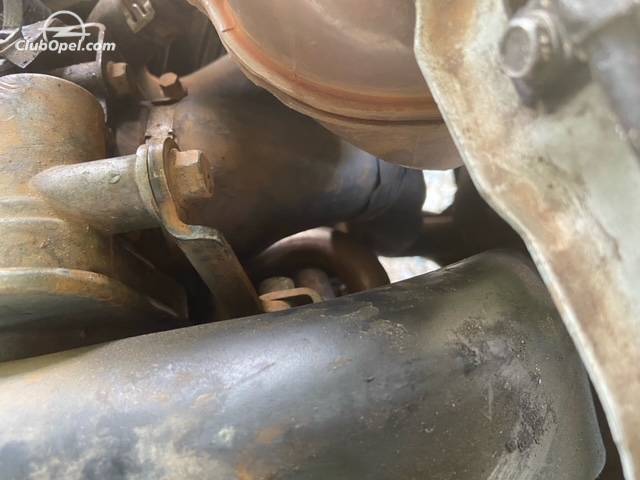

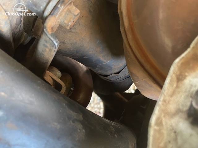

Am o problema cu Opelul meu, cand accelerez se aude un suierat, scoate mult fum negru si nu mai are putere.
Am vazut ca unele din cauze pot fi turbo defect, lipsa etanseitate admisie si am observat o fisura in furtunul care pleaca din turbina pana la intercooler, insa nu il gasesc sub denumirea de furtun intercooler pe site-urile de specialitate. Este acelasi cu furtunul cu supraalimentare aer?
Multumesc!

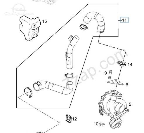

Teoretic, da, dar cel mai sigur dã-mi un VIN și identificãm piesa corect.
LE
Am gãsit asta, tubulaturã ieșire turbo(sunt mai multe piese: 2 furtune și 1 țeavã)(reper 11, GM 55354197):
Nu știu care furtun îți trebuie ție, cel lung, de jos, sau cel scurt și curbat, de sus?

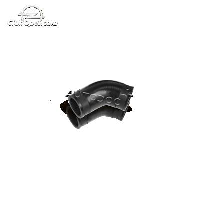

Dupã ceva cãutãri, nu prea fructuoase, am gãsit doar asta:
Cod piesã ESEN SKV 43SKV300.
PS
Am mai gãsit ceva variante pe ebay...
Dacã nu gãsești piesã nouã, ceea ce ar fi recomandat, meritã încercat și la dezmembrãri, cu condiția sã le verifici bine ptr urme de îmbãtrânire(crãpãturi, fisuri, etc), ca sã nu dai banii degeaba.
În mod normal, un magazin mare și serios de piese auto poate identifica acest furtun, sigur au mai avut solicitãri; ei au și alte resurse de identificare și altã experiențã. Dacã nu reușești la primul, încearcã la urmãtorul, nu te descuraja! Baftã!
