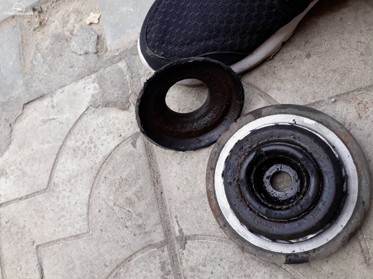

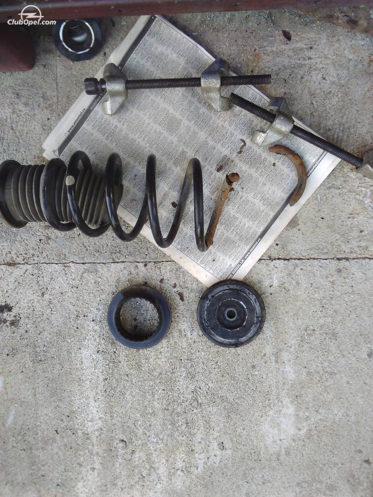

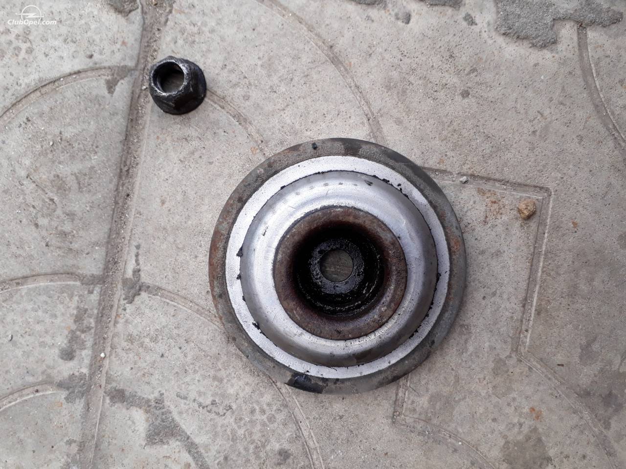

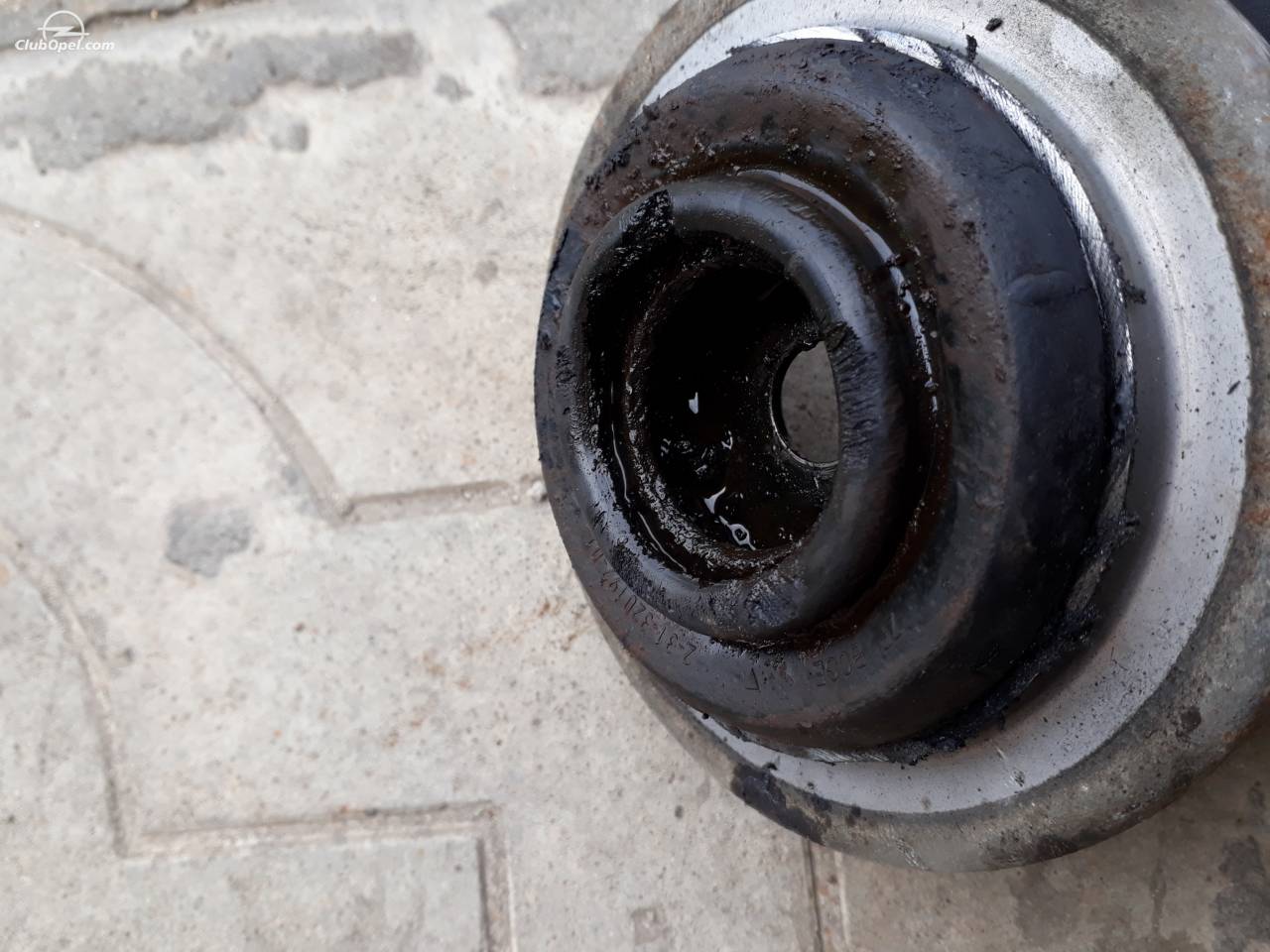

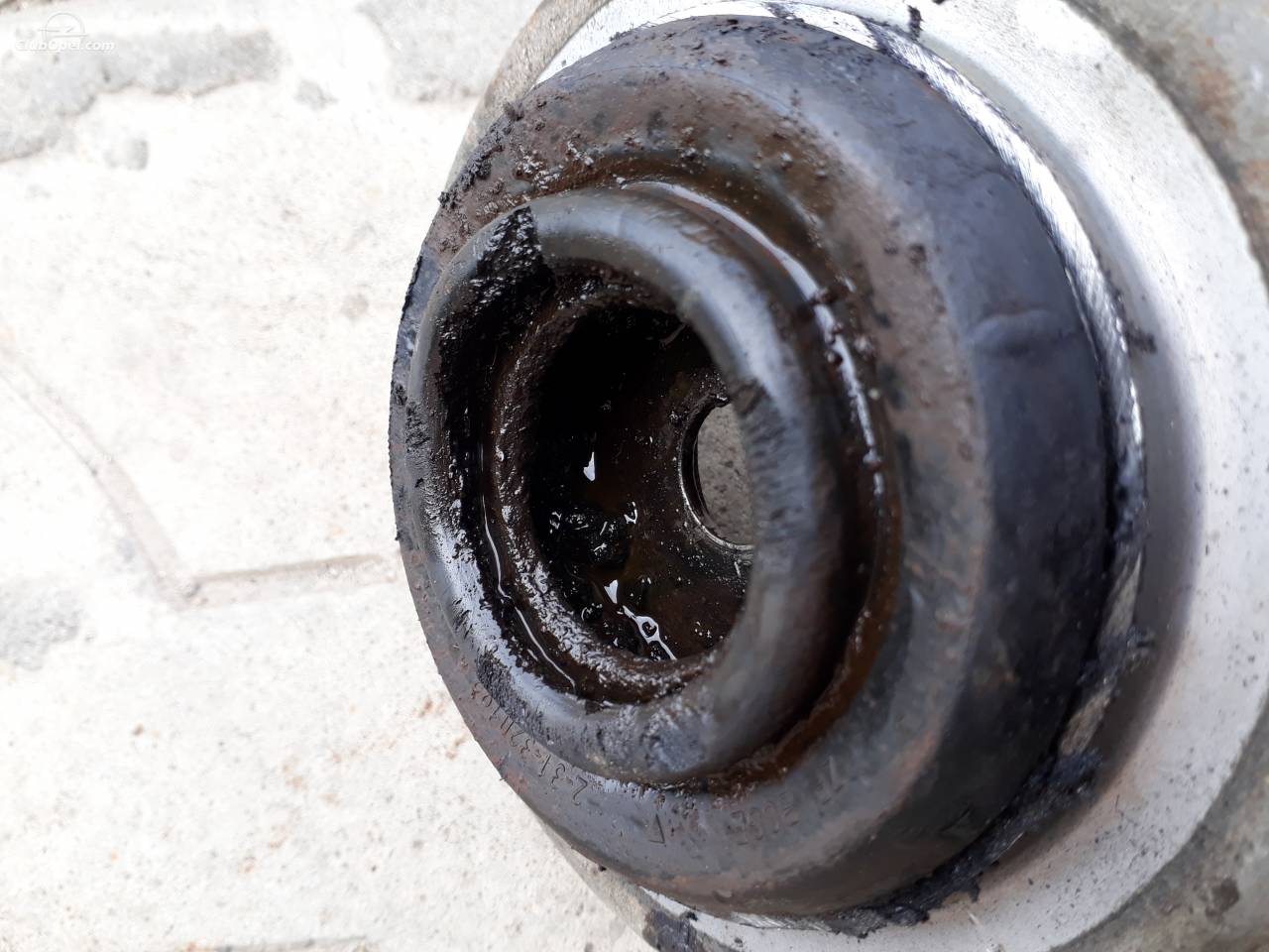

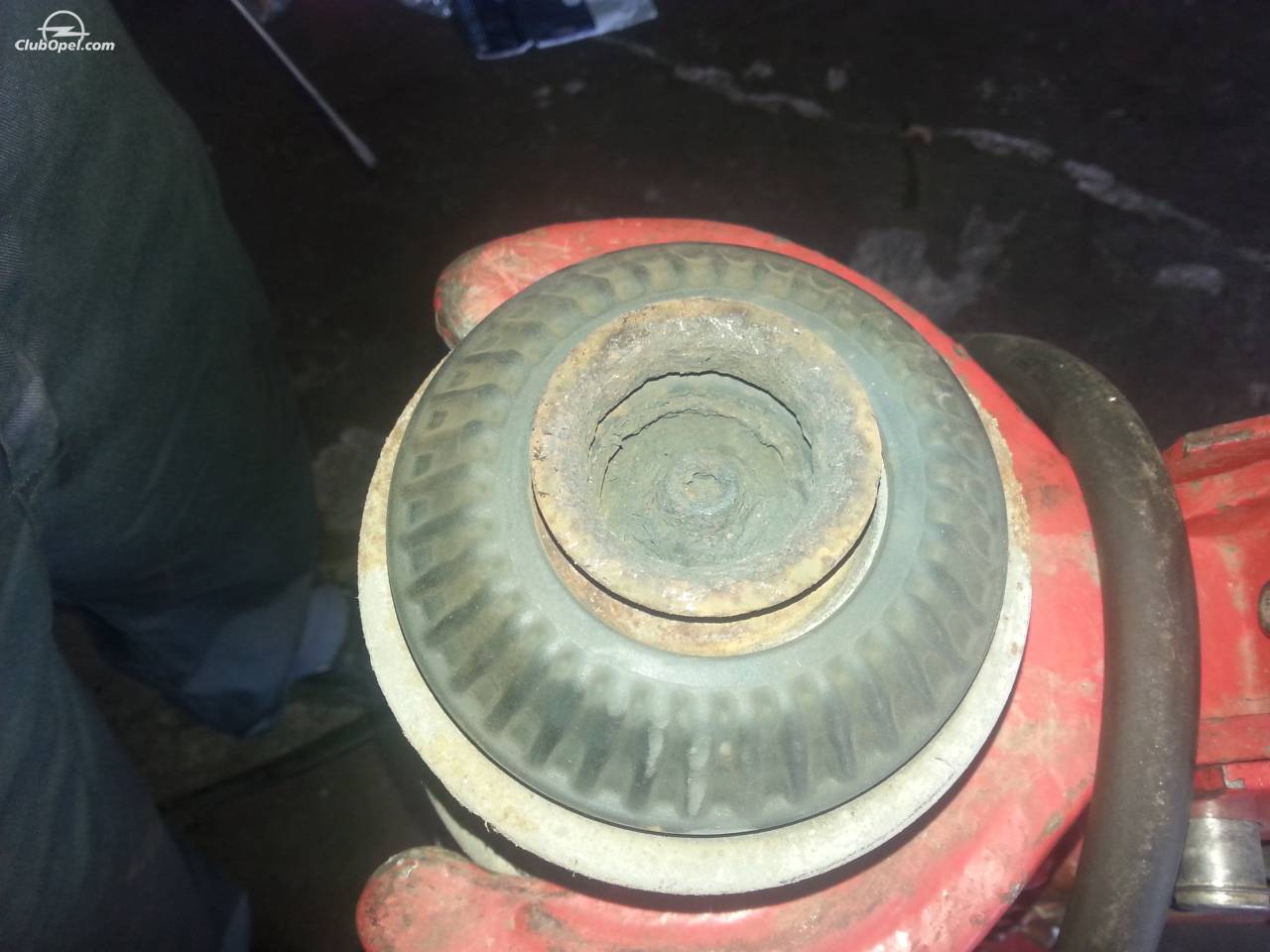

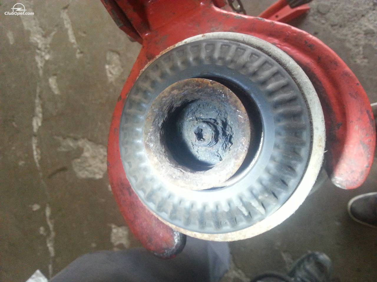

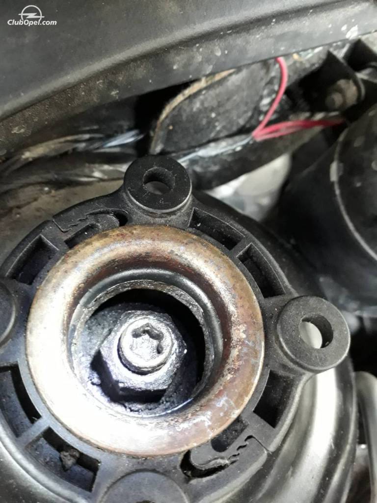

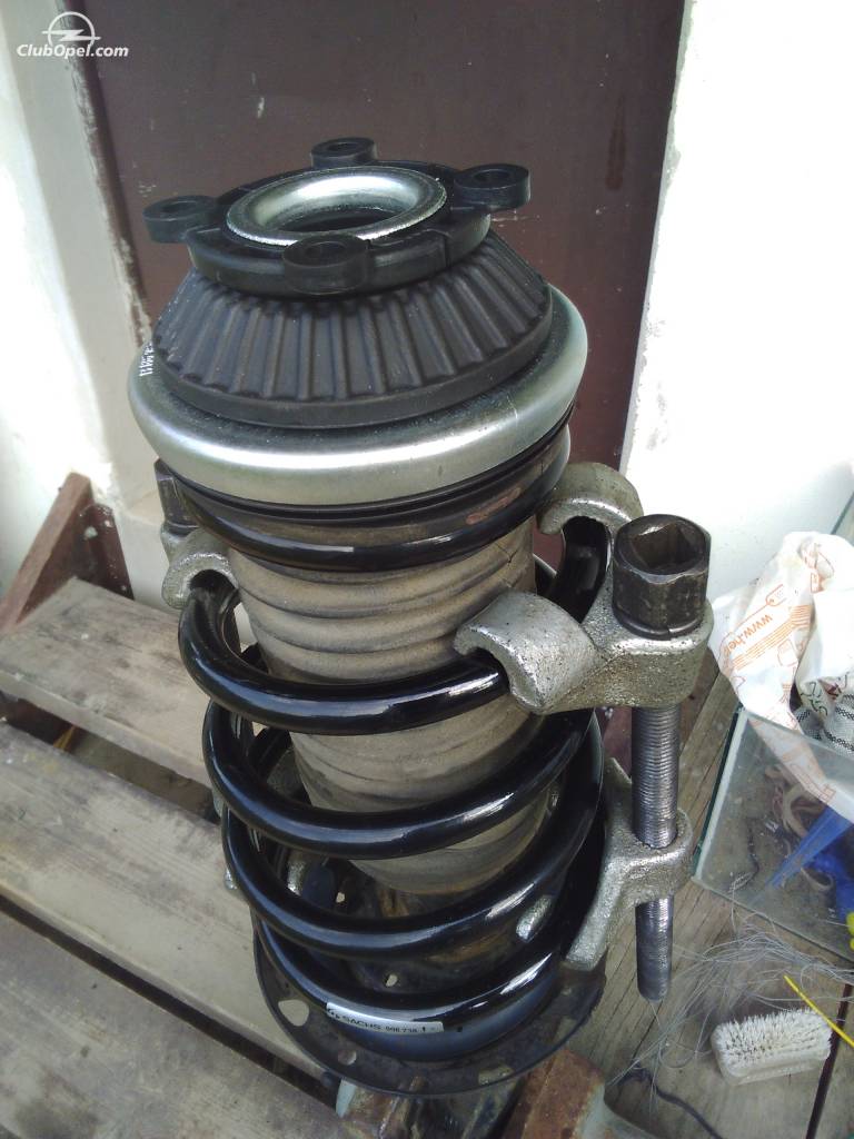

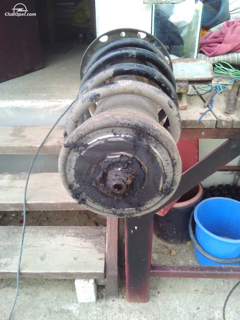

Salut prieteni.
Revin cu detalii dupã ce am reusit sã scot flanșele de pe amortizor. Anexez și pozele flanșelor ce au fost demontate sã vedeți în ce stare erau.
Apropo la cite service am fost nimeni nu putea sa imi spuna exact daca este problema de la amortizoare sau de la flanșe și rulment.
Precizez ca în rest tot ce se putea și trebuia schimbat, deja am schimbat nou, astfel ca am exclus toate celelalte cauze al zgomotului ce se auzea pe puntea din fațã .
Pentru a verifica daca e flanșa sau amortizatorul trebuia doar sã demontez totul.
Rugina ce era in interior la flanșe ma fãcea sã cred cã nu voi putea face domontarea flanșei de pe amortizator.
ÃŽn fine am cumparat flanșe și rulmenți noi și am mers la un service.
Acolo mi s-a spus ca nu se va rezolva problema de cît cu taierea flanșelor.
S-au taiat flanșele și astfel s-a creat mai mult loc de acces spre piulita, sa curatat foarte și foarte bine, dupa care cu mult greu s-a reusit demontarea flanșei fãrã ca sã fie afectate amortizoarele originale care apropo erau bune ambele.
Am pus flanșe și rulmenți noi. Totul ok primele zile, au disparut zgomotele care le auzeam în momentul cînd mai ajungeam cu roțile prin gropile de pe drumurile noastre.
Totul bine și ok timp de 3 zile dupã care am început sa aud niște scârțâieturi-trosnituri care se aud exact în zona flanșelor.
Oare de la ce ar putea fi acele scârțâieturi-trosnituri?

In zona flanselor cam imposibil. Posibil zgomotul sa se propage, verifica bucsi bieleta stabilizatoare si bielete stabilizatoare, in cel mai rau caz iti sunt pe duca amortizoarele.
PS: tot nu inteleg de ce nu le-ai schimbat, pot fi originale, dupa 10 ani crezi ca mai au acelasi randament comparativ cu unele noi? acu na, posibil ca peste un an doi sa le schimbi din nou, testul de telescoape il puteai face la orice service itp, 20 de lei m-a costat acum 2 ani, tot e mai bine decat sa platesti o manopera de doua ori

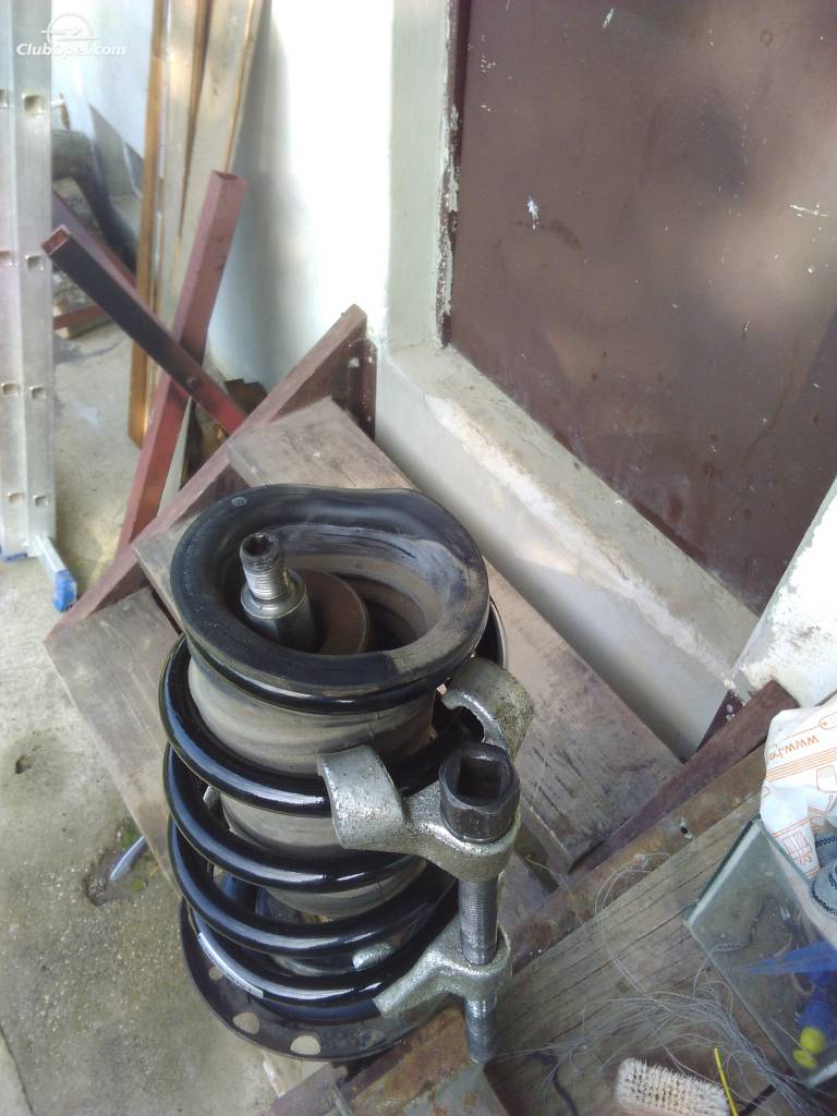

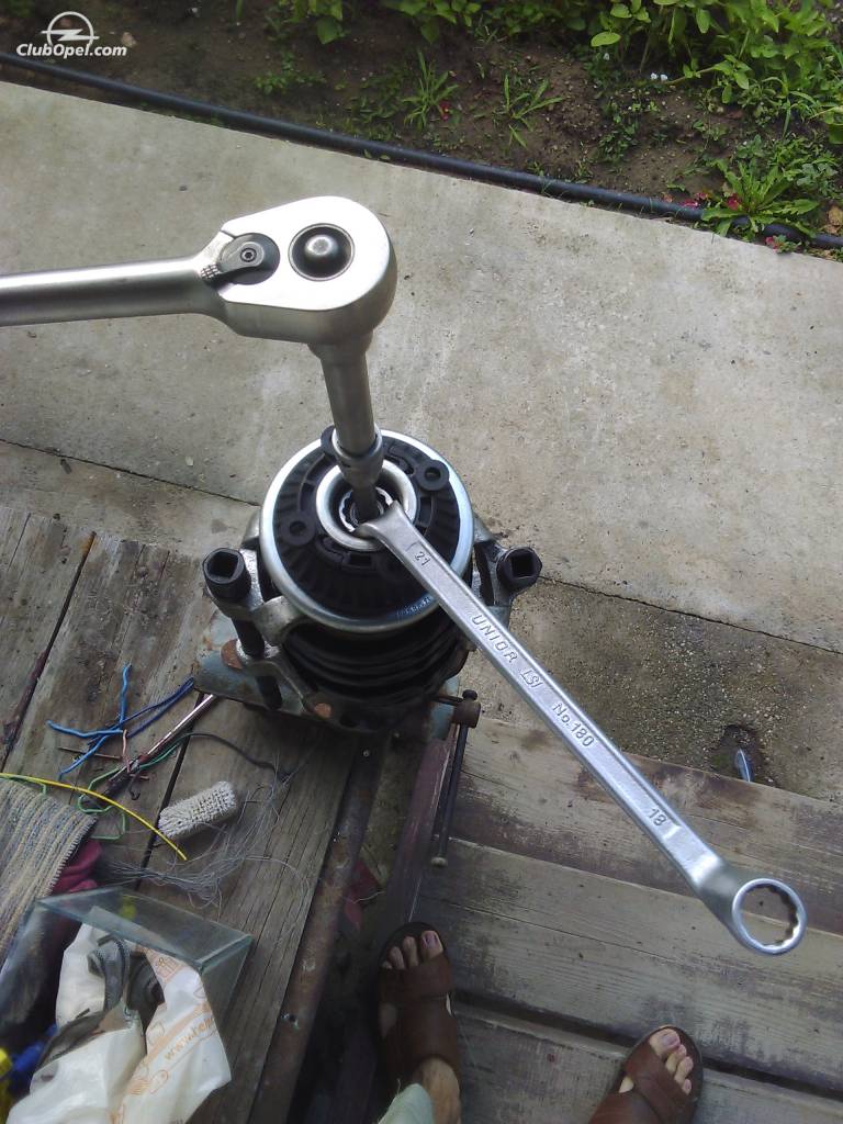

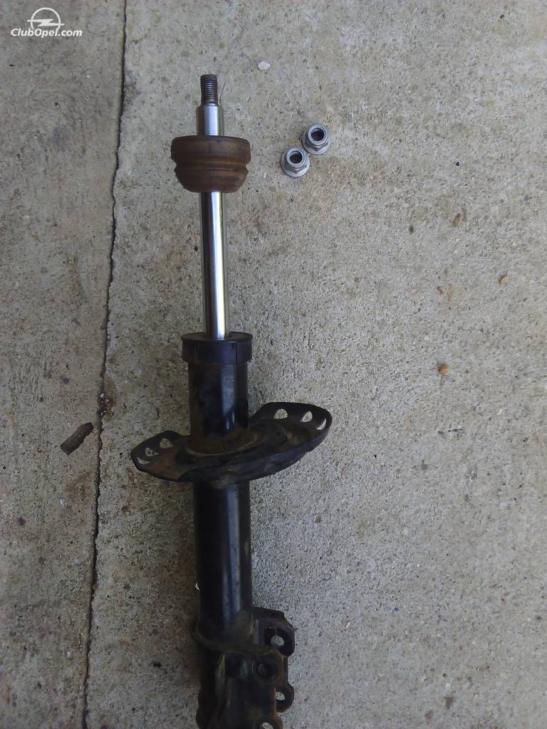

M-am apucat si eu de schimbat la a mea ieri, si am terminat astazi, eu a trebuit sa tai in afara de flansa si piulitele din capetele amortizoarelor.Piulite am avut noroc sa gasesc pe la tara uitate de la alta masina, noi noute, separate nu am vazut sa se gaseasca.Eu am facut ITP-ul in februarie si amortizoarele fata mai au 77 % stanga cu 73% dreapta, din cauza asta am si pastrat amortizoarele.
