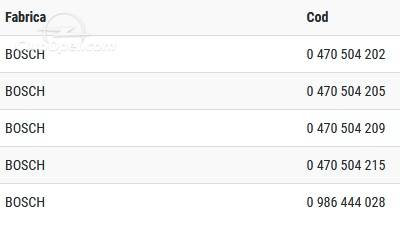

1 93172230 5819043 PUMP,ASSY.,FUEL INJECTION (BOSCH 0470504202) (92KW 125PS) (FOR HIGH OUTPUT ENGINE) (EXCHANGE PART 93172233 58 19 046 OPEL,R1590051 VAUXHALL)Y22DTR[L50/LRE]
Ai toate informatiile mai sus:
-codul original GM, cu rosu;
-codul original Bosch, cu negru;
-codul original GM ce înlocuieste primul cod, cu verde.
