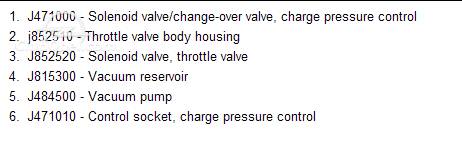

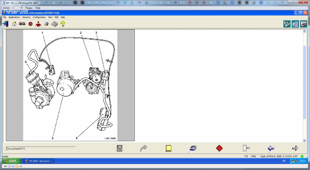

Au fost verificate la autonik la cluj, si in bistrita la diverse service-uri, ce mi-au spus mecanicii, eu personal nu am testat.
Dupa 3000 rpm [ cand intra turbina ] merge bine masina... la pornire e foarte dificil, daca sunt in rampa, trebuie sa turez pana dupa 3000 rpm ca sa pot pleca, altfel moare motorul....ma rog, da in nas, se simte ca nu are turbo funcional. Din cate am inteles, la motorul asta de la 1700 rpm trebuie sa intre... Ceva trebuie sa fie, prea brusca e intrarea de la turbo, in orice treapra o simt, indiferent, dupa 3000rpm trage, si nu stiu de ce. Cum verific traseul vacum, un sfat, ar fi binevenit...

Revin cu date. Am incercat sa verific traseul de la vacum, l-am gasit, am urmarit, totul e oki, nu pare sa fie vre-o problema, am mai descoperit ca, daca las masina inainte sa pornesc la drum, vre-o 2-3 minute, merge normal, e ok. Am mai aflat ca daca pornesc AC-ul, si plec de pe loc, trebuie sa turez enorm de mult, ca sa nu moara motorul...
