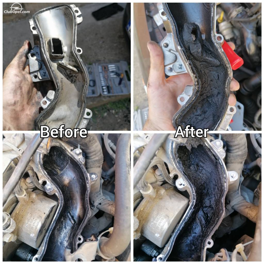

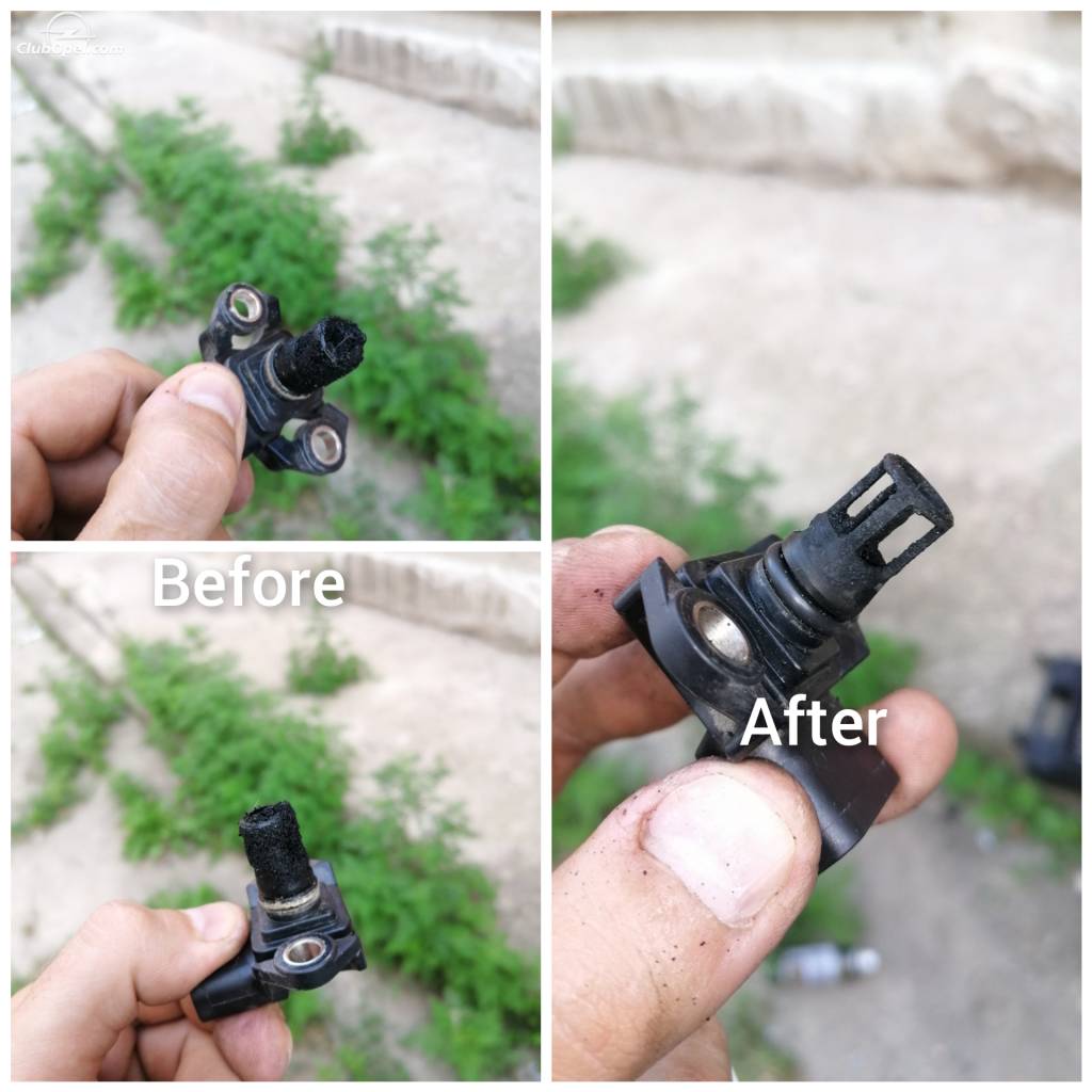

Ma confrunt cu urmatoarea situatie:
Masina trepida la relanti si am schimbat regulatorul de presiune, cu ocazia asta am curatat si EGR-ul dupa cum se vede in pozele atasate.
Acum masina dupa ce se incalzeste motorul si merg cu ea intre 1800 si 2200 trepideaza indiferent de viteza in care sunt.
Pe tester nu afiseaza nici o eroare si am testat cu 2 tipuri diferite de tester.
Ideea e ca regulatorul de presiune l-am invatat in calculator dupa aproximativ o saptamana dupa ce l-am montat.
S-a mai confruntat cineva cu situatia descrisa?

Salut, Revin cu un update. Dupa 1 an de la problema si o verificare la injectoare am urmatorul update.
1 injector cu probleme si reparat, masina a functionat ok pana acum si iar au inceput problemele. Banuiesc ca tot injectoarele ar fi problema dar voiam sa stiu daca s-a mai confruntat cineva cu problema aceasta.
Repet simpromele masinii: dupa ce se incalzeste motorul in jurul turatiei de 2000 in treapta 2 si 3 merge in suturi masina. De la treapta 4 in sus nu se simt problemele.
La relanti motorul merge OK.
Aveti ceva sugestii pe langa injectoare?
