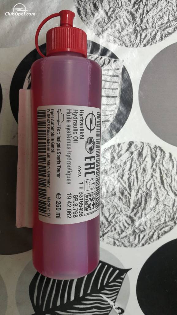

Ai idee unde/cum poti completa cu ulei?
  • livcro
  • Mesaje scrise: 4,607
  • Locatie: SIBIU-RM. VALCEA
Daca e numai de completat..e simplu. Demontezi capitonajul la portbagaj pe dreapta (max 5 suruburi) , scoti furtunul care duce la amortizor si completezi pe acolo. Eu am schimbat tot uleiul, demontat si pompa si rezervor ulei, si curatat rezervorul bine.,, avea depuneri metalice... Scosul pompei presupune inca vreo 5 suruburi de demontat,
