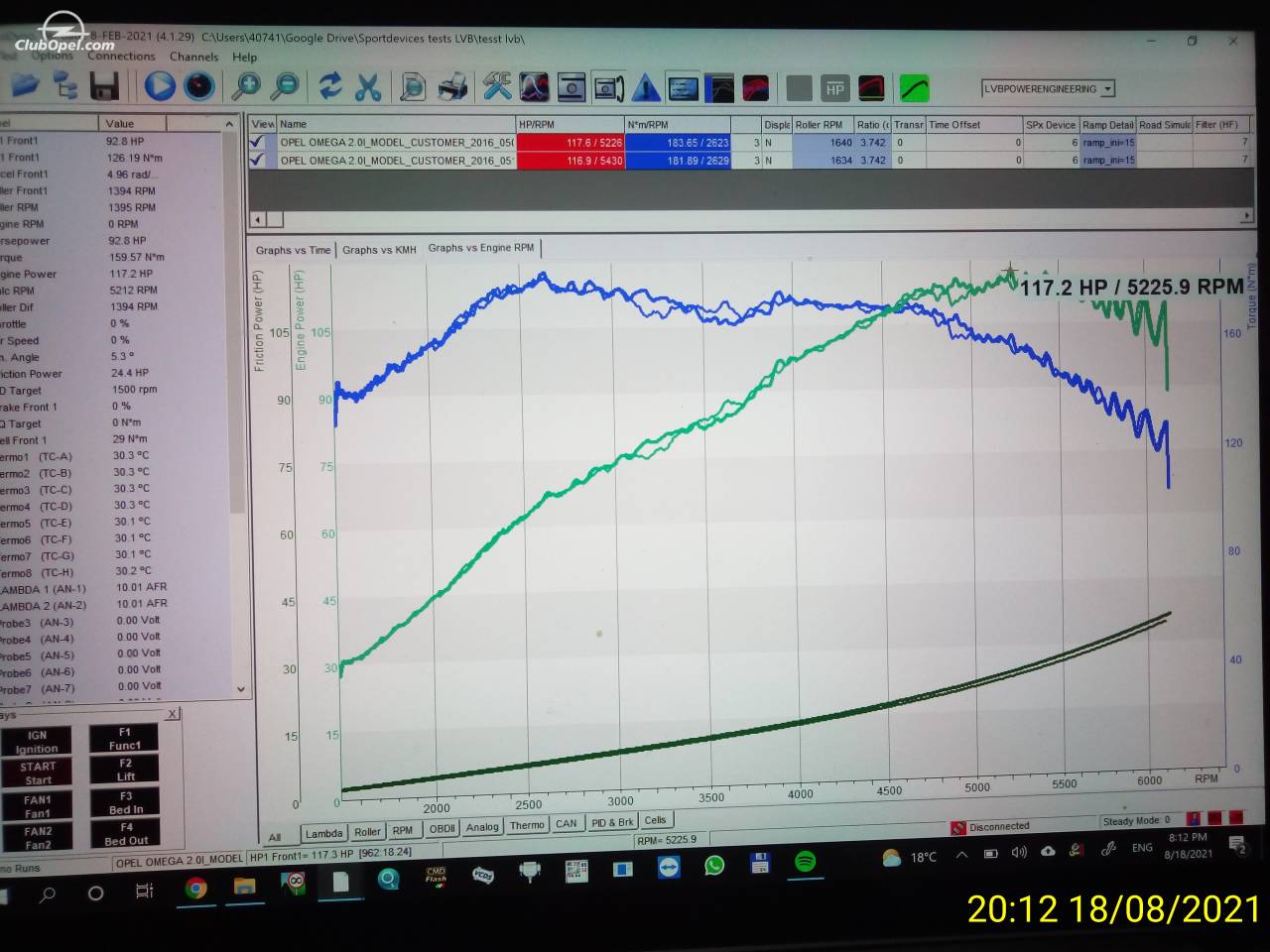

Salutare dragi amatori de Omega (si poate youngtimers).
Va impartasesc scorul obtinut de "bietul" X20SE, dupa ce a atins varsta de 26 de ani si cu circa 257000 km la bord : 117,2 CP si 183,3 Nm. Conform cartii tehnice, nou-nout trebuia sa dezvolte 85kW, adica 116 CP...
(albastru - curba de cuplu ; verde - curba de putere).
In privinta viitorului, cel la care am facut masuratoarea mi-a zis "nu-l atinge", si ca in general motoarele aspirate nu prea se preteaza la nicio varianta de tuning. Dar imi pun si eu problema ... ok,ok, o fi fost supradimensionat din fabrica, o fi pornit cu mai multi CP de a avut cum sa scada pana la 117 in atatia ani, dar vreau sa tin masina pe drum mult timp de acuma incolo si n-as renunta la ideea de a ii mentine caracteristica.
A incercat careva metode mai "blande", de gen galerie de evacuare mai buna, sau combinatie distribuitor + bujii performante ?
Sau, fiindca e motor nemtesc batran si supradimensionat, daca-l las in pace si ii fac toate schimburile la timp va pierde foarte putina putere cu anii?
Are cineva experienta cu mentinerea "pe linia de plutire" a unui X20SE sau C20NE ori chiar 20S de pe Rekord (generatia anterioara) ?

La motoarele aspirate se baga cei care stiu sa 'bibileasca' aici cresterea e foarte greu de obtinut nu dai un soft si gata 20-30 cp ,cea mai usor de obtinut si de simtit este modificarea avansului la deschidere pentru supape metoda este axe cu came si/sau fulie cu reglaj ,din cateva incercari se obtine un raspuns frumos la pret decent,mai ales ca scade foarte putin consumul la aceleasi mod de condus,zgomotul este mai puternic in admisie si cel putin X16XEL scartia imediat ce apasai acceleratia 1,2 si la inceput 3 daca o tinei in ture inalte ziceai ca e alt motor.Asa de prima incercare marit raportul de compresie,avansata putin axa cu came,aprindere,filtru,evacuare,cel putin pe timp de vara obligatoriu benzina de buna calitate si de cifra octanica superioara...astea pentru 8-10 cp daca crezi ca merita incearca.
