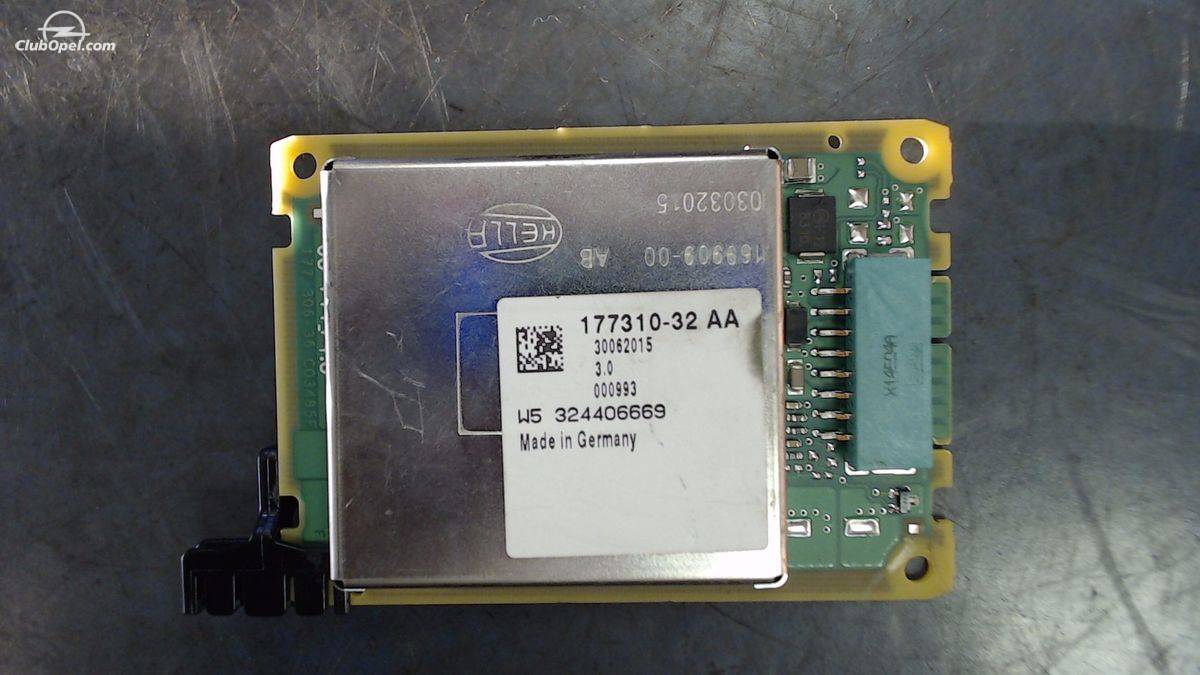

Salut
Am o problemã cu farul drept, cu lumina de zi ( ledul ).
Mai precis am constata cã se aburesc și apoi la scurt timp nu a mai funcțional ledul.
Din verificãri fãcute se pare cã este modului led ( vezi poze )
Am citit postarea și vroiam sa întreb dacã mai ai modulele led de la farurile sparte și dacã vrei sã le vinzi ?!?
Mulțumesc anticipat
