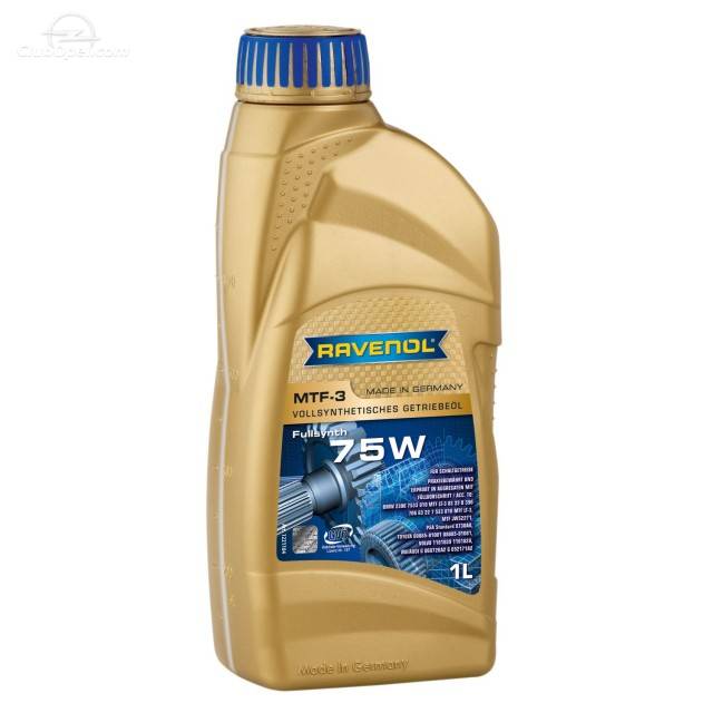

Vestita cutie cu probleme la rulmenti sa schimbat dupa 2012-13. Cea de pana in anii astia avea buson de nivel si probleme cu rulmentii
Cea de dupa nu mai are nici probleme nici buson
Dai drumul si nu conteaza cat curge , pui minim 2 max 2.5 litri
Uleiul trebuie sa fie galben nu rosu ca la cele model vechi
Eu merg cu Ravenol 75w pentru 30.000 km
Inbus de 8 si 10 trebuie
