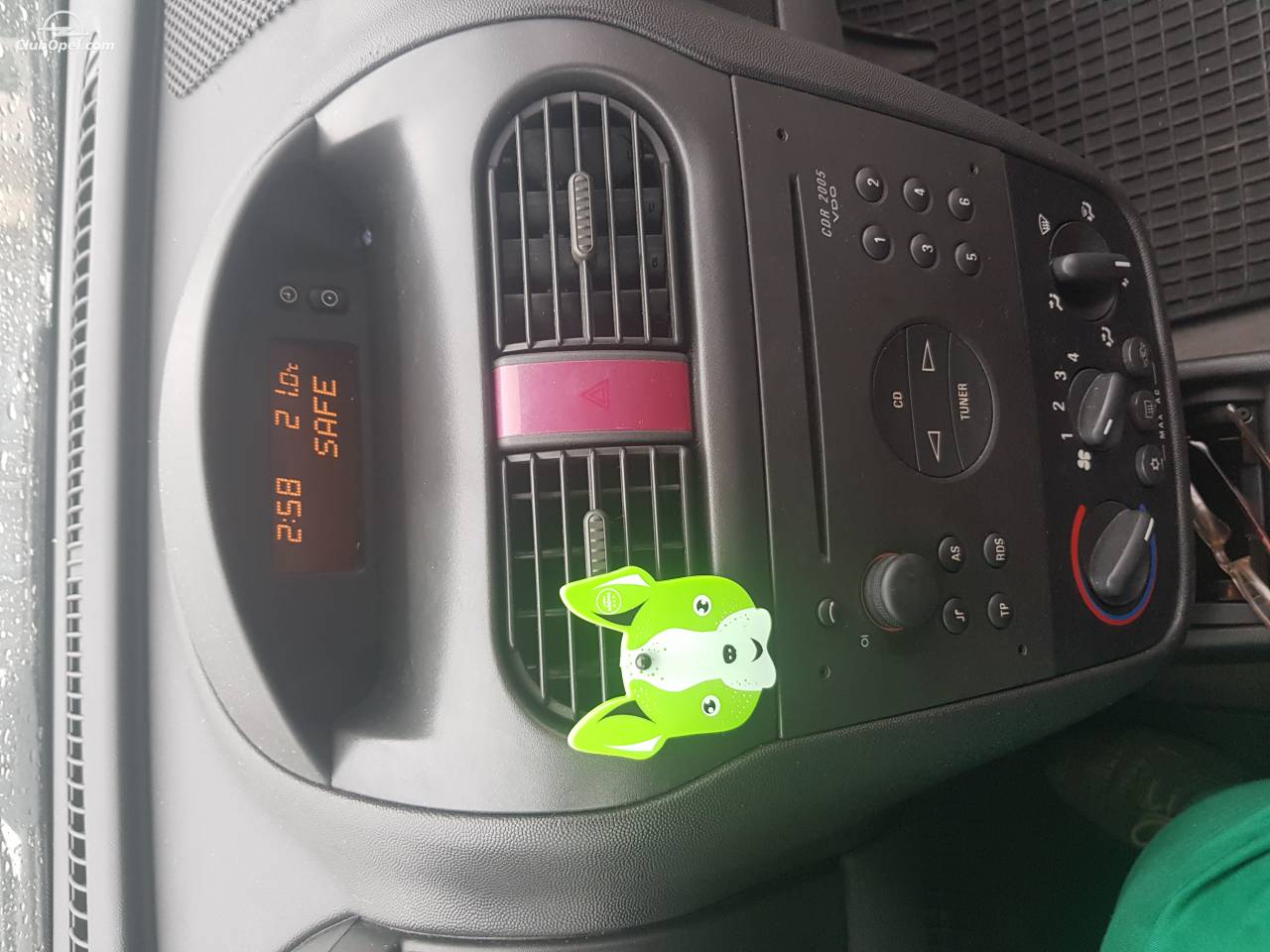

Pui contactul, opresti radioul din buton, tii apasata tasta "AS" si cu tasta "AS" apasata, pornesti radioul. Ar trebui sa apara liniutele pentru a putea introduce codul (pe care presupun ca il stii).
Daca nu merge asa, poate ne spui si noua exact ce aparat ai pe masina, eventual o poza cu aparatul si o poza cu ceea ce scrie pe display (safe .... ).

Procedura descrisa de mine, este cea corecta, adica:
1 - pui contactul;
2 - opresti radioul (apesi pe butonul de oprit);
3 - cu radioul oprit, tii apasata tasta "AS" si pornesti radioul (cu tasta "AS" apasata, apesi butonul de pornit),
4 - ar trebui sa se auda un "beep" sa apara scris "CODE" si in cateva secunde sa dispara "CODE" si sa apara cele 4 liniute ca sa introduci codul.
Daca la tine nu mai functioneaza aceasta procedura, eu zic ca ai introdus cateva coduri false, iar acum, aparatul se afla in perioada de asteptare.
Adica trebuie sa il lasi pornit: 20 secunde, 10 minute, 30 de minute ... sau mult mai multe (pana la 11 ore), in functie de cate coduri gresite ai introdus. Abia dupa aceasta perioada o sa apara liniutele ca sa poti introduce codul corect.
Daca ai introdus de 10 ori cate un cod gresit, aparatul nu iti va mai da posibilitatea sa introduci alt cod, este blocat permanent.
1 - pui contactul;

exact cum ti-a scris sebage,,,citeste si topicul de pe site ,ceea ce scriu colegii!
cu tastele 1,2,3,4 scrii cifrele codul aparatului si memorare apoi cu tasta AS tii apasata tasta pana face beep, de pe aparatul radio!
succes.
succes.
