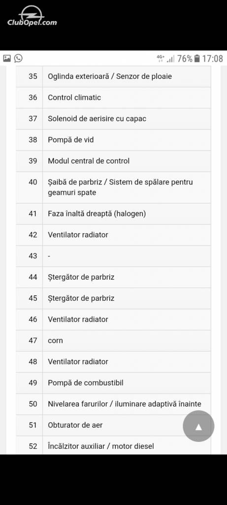

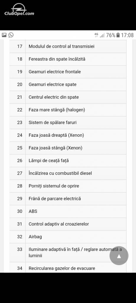

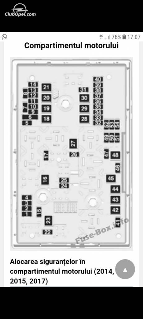

Scheme pt sigurante motor, vezi ce se pupa pe defectul tau
