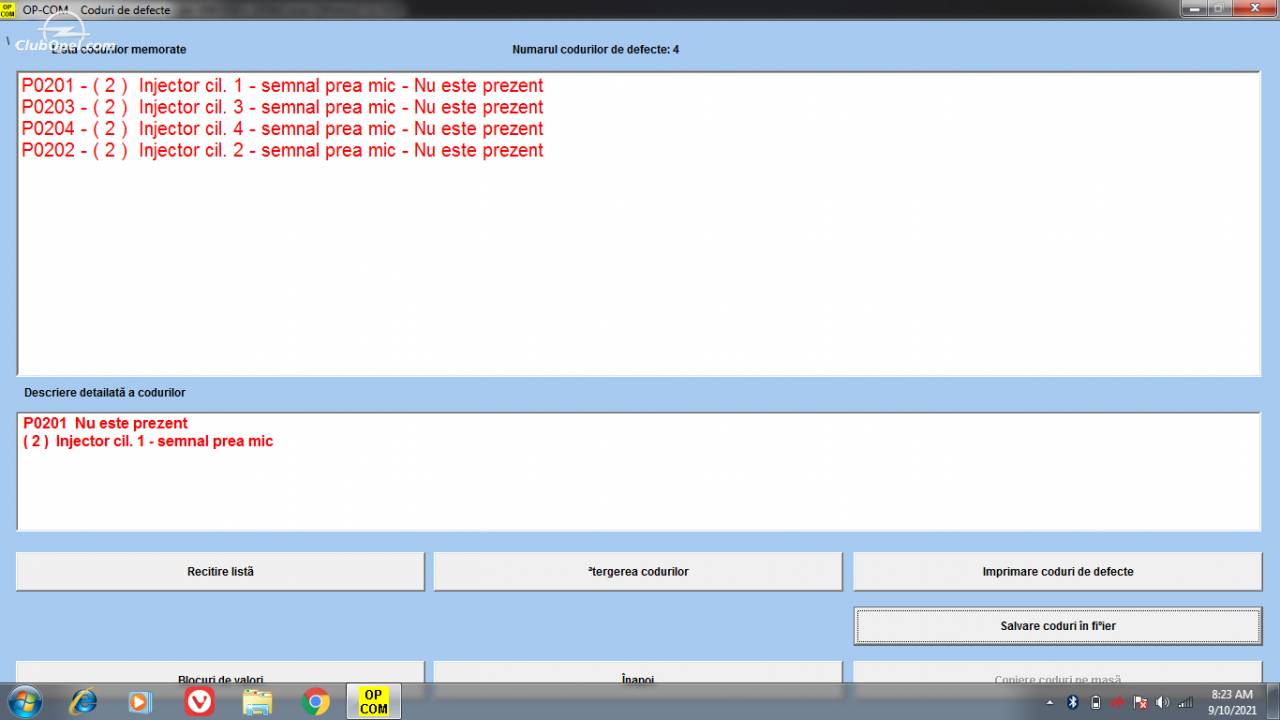

Salut! Am o problema la corsa mea. Dimineata porneste foarte greu (cam la a 4a cheie) apoi cateva secunde nu se accelereaza dupa care isi revine. pe tester am urmatoarele coduri de eroare pe care daca le sterg apar din nou a doua zi la prima pornire. Stie cineva ce ar putea avea?

Verifica instalatia electrica la injectoare. Parerea mea este ca ai un fir intrerupt sau ai prooblema in ECU (mai putin probabil).
  • sebage
  • Mesaje scrise: 2,642
Alimentarea cu +12V, la toate 4 injectoarele, vine de pe releul care alimenteaza si pompa de benzina.
Undeva, toate cele 4 fire de alimentare (cate unul pe fiecare injector), se unesc si apoi se unesc cu firul de alimentare pentru pompa de benzina.
Un contact imperfect in locurile in care se unesc firele, in contactele releului sau in soclul sigurantei, ar putea sa genereze un asemenea simptom.
Ai putea sa incerci prin inlocuirea releului pentru pompa de benzina, cu un altul identic, de pe masina, ca sa nu dai bani aiurea.

Problema rezolvatã. Am schimbat releul de la pompa de alimentare.
