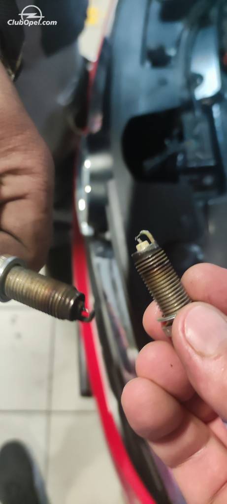

Îti recomand sã schimbi bujiile urgent . Ieri (31 august ) am rãmas cu masina în Turcia din cauza unei bujii . Am asteptat masina de tractiune 4 ore, am mers încã 3 ore pina la un service Opel ( masina în garantie, 21.000 km. ) apoi a trebuit sã astept pinã dimineatã sã deschidã magazia de piese ( seful de atelier nu avea acces la magazie ) . Din cite am înteles bujiile sunt problema lor .

1.2 cu 130 de cãluți și dupã schimbarea bujiilor ( am cerut sã fie schimbate toate ) am mers in continuare prin Turcia (800 km.) și am ajuns cu bine la destinație .

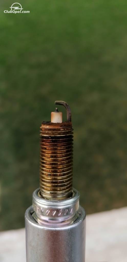

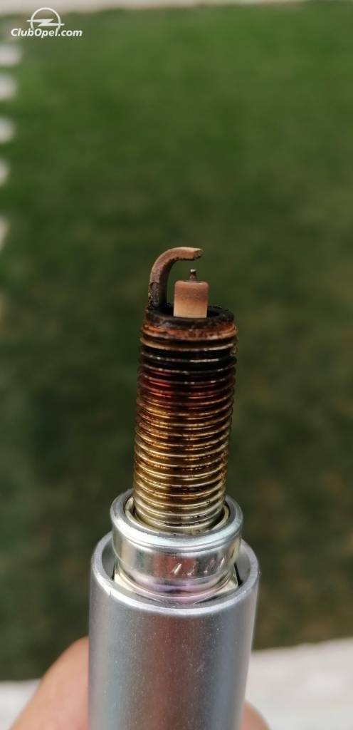

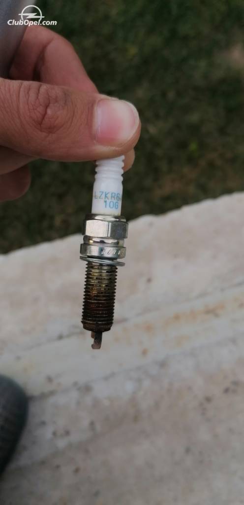

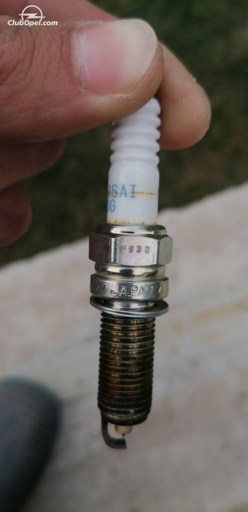

Primul simptom a fost putere mica ( aveam 110 și mașina parcã nu vroia sa mai accelererze ) nu am bãgat de seamã apoi dupa 100-200 km. ( nu știu exact ) a început sã tremure la 130 am redus și s-au aprins martorul cu motorul . Am tras pe dreapta, am oprit motorul, am așteptat un pic și când sã pornesc pe bord scria Enigme fault ! .
Am pornit, am plecat de pe loc, la accelerare (1000 spre 1500 ) motorul tremura și s-a aprins și martorul de la catalizator și cheia pentru service .
