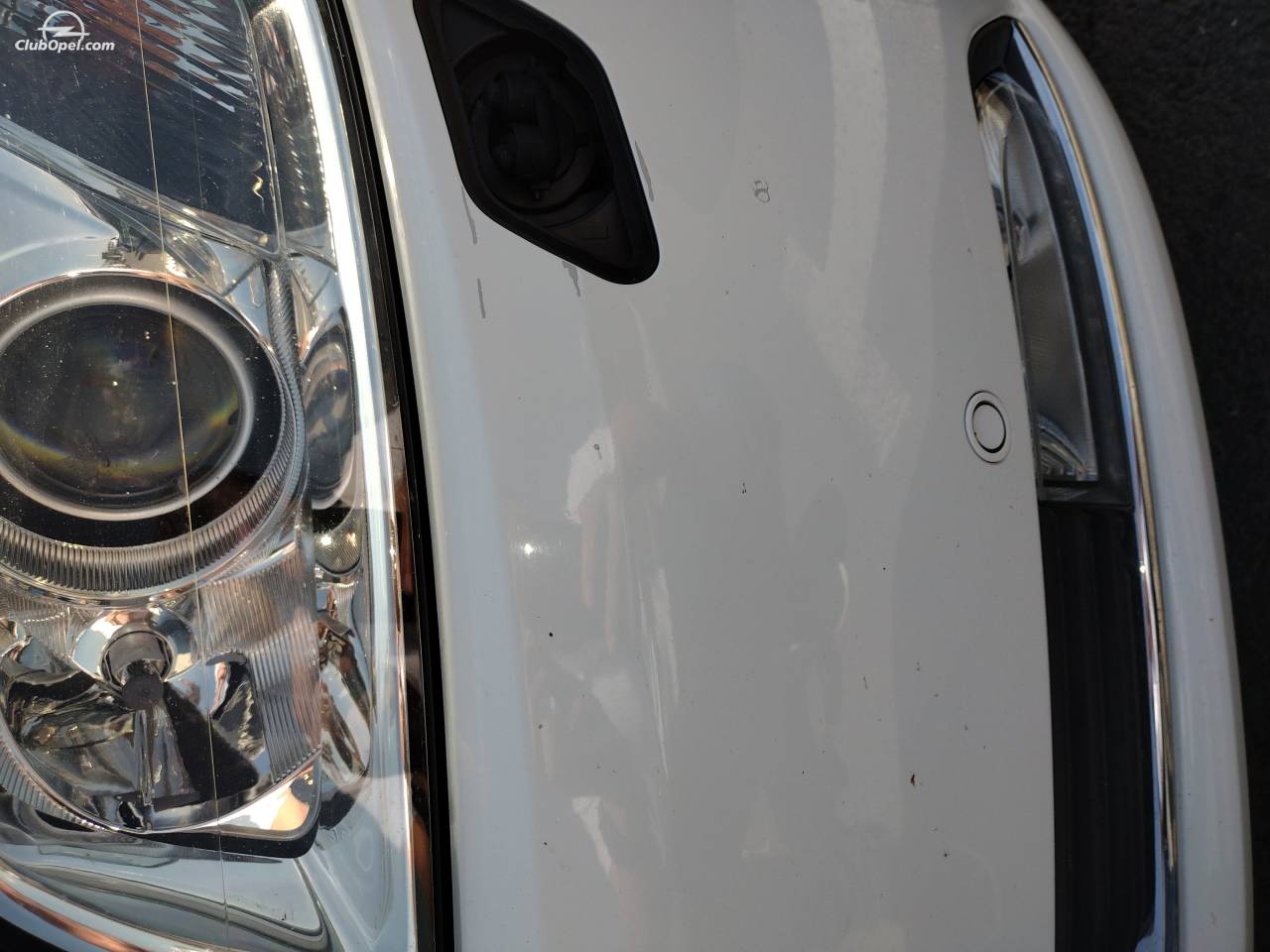

Var A..il tragi cu mana afara si montezi capacul in cele 2 cleme. Var B: se poate demonta capul de spalator..daca te uiti atent are 2 aripioare care il fixeaza in corp spalator. Le departezi cu o surubelnita subtire si iese capul..ii montezi capacul si apoi il presezi pur si simplu in corp spalator. Fixarea aia in corp spalator e reglabila..daca nu s easeaza bine capacul, mai trebuie bagat inca un zimt in interior, capul de spalator. Nu trebuie sa demontezi bara sau alte piese, ca sa aplici oricare din cele doua variante.
