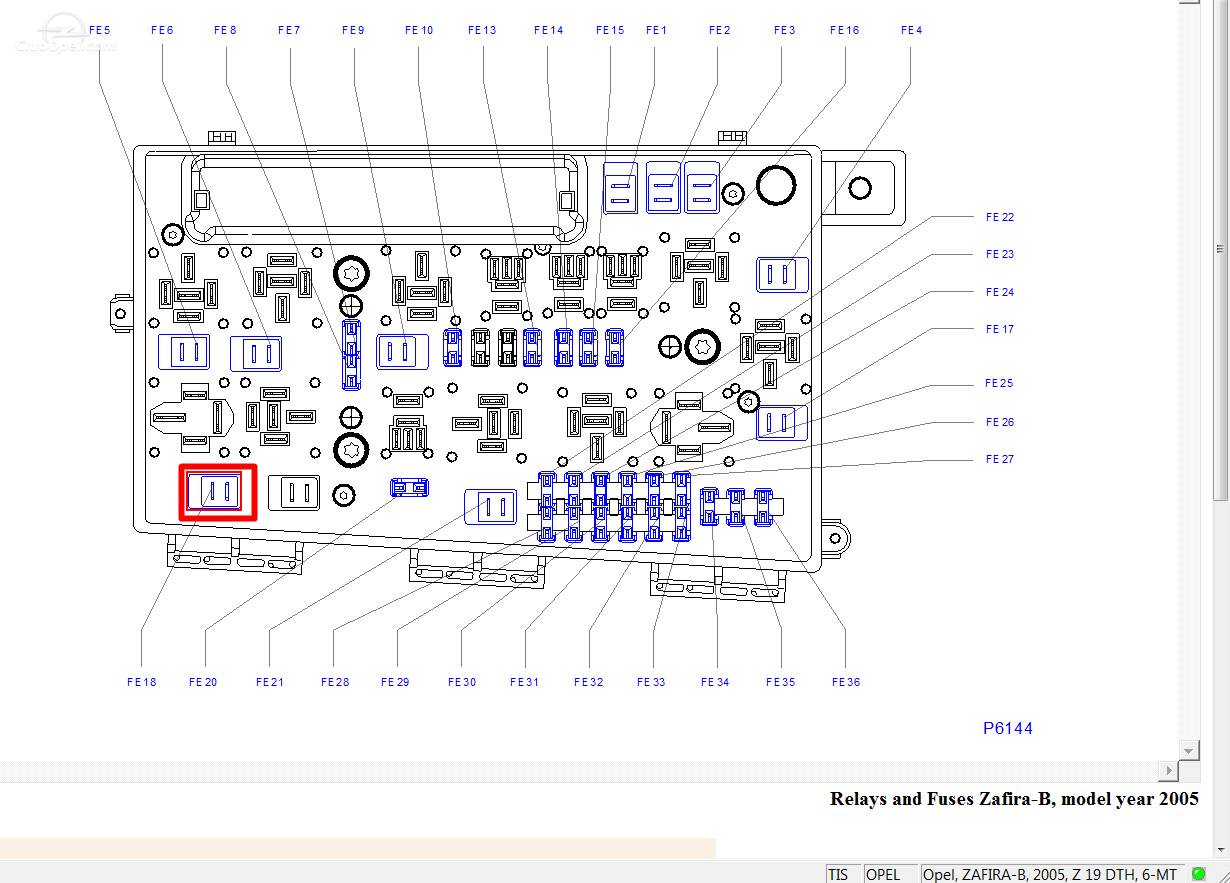

spune exact ce cod motor are masina, ar trebui sa scrie in talon. Nu am gasit zafira a cu motor de 1.9, motorina, din 2005.
Am gasit zafira b, z19 dt, sau z 19 dth. Daca e zafira b difera schema de la pornire fata de zafira a.
Scrie codul motor ca sa gasim schema de la pornire. Daca e zafira b intervine si CIM .
Daca ai tabloul de mai jos la motor verifica siguranta asta
  • sebage
  • Mesaje scrise: 2,684
Cam exact (si CIM), probabil problema pe imobilizator (se aprinde intermitent martorul masinuta cu cheie?), iar la aceste masini, functia immo inhiba si actionarea demarorului.
