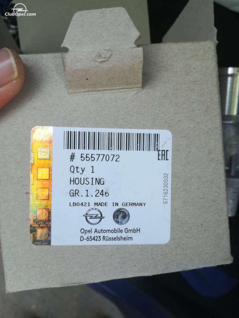

Buna ziua.
Am o problema cu termostatul masinii.
2006 Astra H Twintop 1.8 Benzina 140hp Z18XER
DIn ce am cautat pe net am gasit 3 variante diferite de termostat.
Ma poate ajuta cineva sa imi zica care este termostatul exact pentru modelul meu?
Eventual o poza sau un link spre un model care se potriveste.
Multumesc.
Remi.

Salut ! Opel Vectra C Z18XER. Acum aproximativ o sãptãmânã l-am schimbat si eu, am pus original GM, l-am cumpãrat de la AutoA, era în promotie la un pret acceptabil. Atentie, garnitura trebuie luata separat, dar este si ea disponibila .În jur de 260+25 lei au costat amândouã. Intri pe site si vezi acolo ce si cum...recomand original, este un singur tip, nu ai ce sa gresesti. Eu îl suspectam blocat pe deschis pt ca se ridica temperatura greu fata de cum îl stiam , dar de fapt era ciupita o garnitura din interior care lãsa sã treacã lichidul desi termostatul era complet închis. Succes!
  • Mesaje scrise: 7,408
Colegul @mariocove ți-a dat un rãspuns destul de precis....ptr Vectra C Z18XER.
Dar dacã nu te satisface, ar trebui sã dai un VIN...sã cercetãm mai în profunzime, zic.
LE
Am verificat, este identic și la Astra H Z18XER.

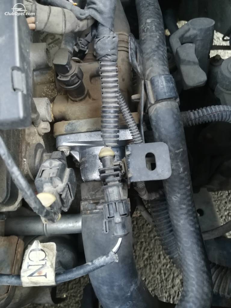

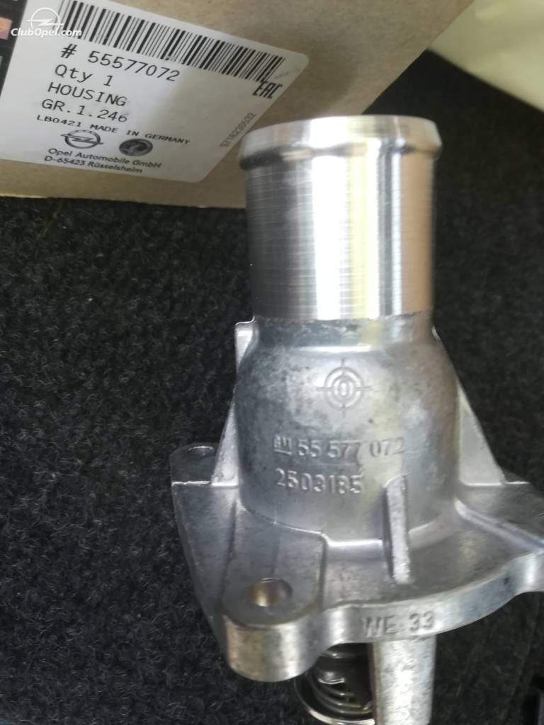

Am dat pana la urma termostatul jos, si cu el am cautat pe net sa fiu sigur.
Problema era ca mufa de la mine de pe masina era paralela cu termostatul iar pe net nu gaseam decat cu mufa perpendiculara si nu era nici o poza clara cu conectorii.
Dar pana la urma am luat cu mufa perpendiculara fara sa vad conectorii.
Azi am avut timp sa schimb termostatul si am descoperit ca nu a contat cum era asezata mufa, conectorul este indentic.
Asa ca acum merge masina. O sa vad in urmatoarele zile daca se mai intampla ceva si daca chiar conteaza asezarea diferita a mufei. Desi nu cred.
Multumesc mult de ajutor.
O zi buna.
