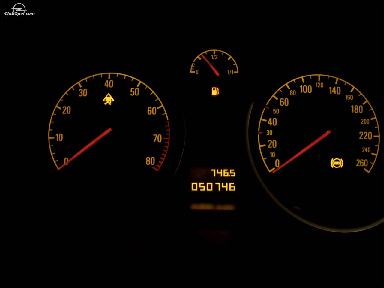

Buna ziua, recent am observat in bord ca se aprinde martorul ABS si cel de ESP si au ramas aprinsi dupa o scurta plimbare Ploiesti-Campina..intradevar am avut 170 km/h maxim si nu am franat brusc ..toate bune si frumoase dar la intoarcere mi s.au aprins dintr.o data si asa au ramas. Uneori dupa ce opresc motorul dispar dar la orice franare, chiar si una usoara gen oprire la semafor intra abs-ul cu acel carait la roti si pulsatia caracteristica in pedaua de frana, alteori la pornirea motorului nu se sting deloc iar franarea este excelenta. Din ce motiv sa apara ? mentionez ca lichidul de frana este de culoare normala , un galben curat deci nu ar fi nevoie sa il schimb. Masina este astra h 1.8 -125 cp .

pune diagnoza si vezi ce erori ai.
cei 2 martori iti zic ca ai ceva probleme, problemele exacte le afli doar la diagnoza.

ESP-ul e lagat in comun cu ABS-ul
Daca ABS-ul are probleme automat si ESP-ul are. Si invers.
Din cauza asta se aprind ambii martori.
Banuiesc ca ESP-ul e vinovat.
Asta si iarna daca patineaza rotile la pornire da eroare si intervine.
S-ar putea ca din cauza asta sa existe probleme la franari curente in oras (stopuri, treceri de pietoni)
Rotile pe fata nu vor frana niciodata identic si atunci ESP-ul sesizeaza derapaj.
Din cate stiu se poate dezactiva dezactiva.
Cu ESP-ul dezactivat se paote vedea daca ABS-ul mai are probleme.
Sincer am si eu ESP pe opelul meu dar de cand l-am luat de la sowroom le-am zis sa nu-l activeze.
  • Mesaje scrise: 7,409
Dacã nu ai buton special ESP on/off, nu ai cum sã decuplezi/dezactivezi ESP fãrã cunoștințe tehnice specifice sau intervenția unui tehnician...ori așa e mai simplu sã mergi la tester, nu ?!
Iar bãnuiala cã e ESP de vinã e doar o bãnuialã sau, chiar, speculație...la fel de bine poți bãnui un senzor ABS cu funcționare hieraticã....
