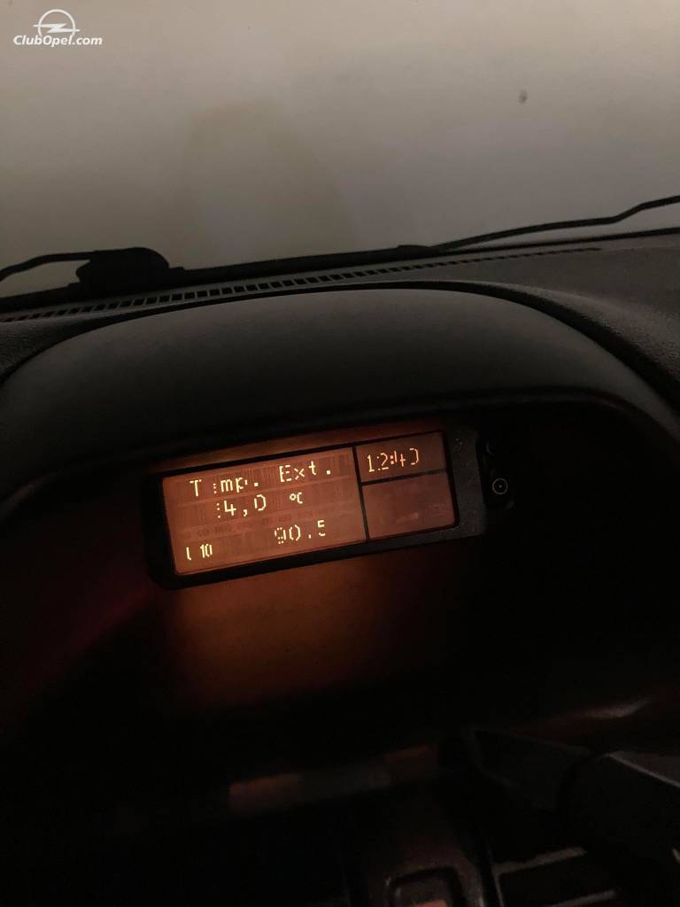

Salutari, sper ca postez unde trebuie, am si eu o intrebare, ce fel de display e asta si cu ce il pot schimba? Casetofonul original are si loc de pus cartela, am fost la un baiat si a zis ca nu se gasesc deloc dar poate cine si cineva de aici, atasez poza.

Este un MID pentru CCRT 700 sau i se mai spune (cam impropriu) MID cu functii GSM.

Salut, mersi de raspuns, si scuze ca te mai intreb, dar am vreo sansa sa gasesc asa ceva prin dezmembrari sau cineva sa vand asa ceva?

Ai sanse sa gasesti la dezmembrari sau la centrele de reciclare masini, ori pe eBay.
Eu am luat unul identic cu al tau de pe eBay. era produs nou si nevandut de multi ani... a tinut 3ani în bord si acum observ ca imi face ceva linii moarte doar pe timp de vara. Cu becuri pe LED si parasolar pe bord vara (deci protejat) insa CHIMIA, bat-o vina... isi spune intotdeauna cuvântul in ceea ce priveste imbatranirea materialelor. Unele imbatranesc lent si frumos, iar altele... ca MID-urile astea de pe Astra G.
Exista panglica de reparatie si oameni care stiu sa o faca, vezi la Publicitate aici pe forum sau eventual pe Internet.
