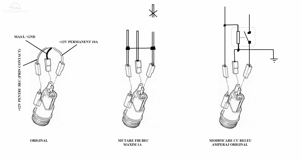

Cel mai simplu ar fi sa se foloseasca plusul (+12V) de la becul pentru mufa de bricheta, acela este comutat odata cu contactul, insa trebuie tinut seama de consum. In cazul unui modulator, totul va fi in regula dar daca se doreste folosirea si pentru curenti mai mari, nu recomand modificarea aceasta ci, eventual un releu comandat de tensiunea de pe becul brichetei si care sa intrerupa firul original. Este nevoie doar de un releu.
Ceva de genul acesta (a nu se lua in seama calitatea artistica) 😊
